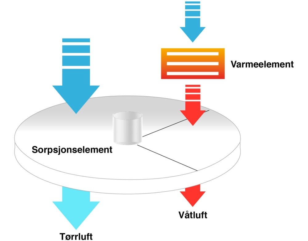

Vidar F.H. Svart 25.August Link til dette innlegget Svart 25.August Jeg har slitt med å finne en god avfukter for bruk i verkstedet mitt (30 m2, pussede lecavegger med 5cm isolasjon på innsiden). 4 kompressorbaserte har enten takket for seg eller begynner å ise fullstendig over i stedet for å tørke. Har fått ny 2 ganger på reklamasjon. Nå har jeg kjøpt en rotasjonstørker, og satser på at den skal overleve lengre. Og her er det lurt å sjekke litt rundt - jeg fant nøyaktig samme maskin hos flere forhandlere, men med forskjellig navn/logo. Og ikke minst VOLDSOM stor forskjell i pris, opp mot 4000,- for den dyreste. Jeg kjøpte for ca. 2600,- hos Marineshop: SEATHON Atacama DH9 - Luftavfukter m/ HEPA-filter og ionisering - Marineshop AS Denne har nå dratt ned luftfuktigheten i verkstedet fra 76-77% til 43% på en drøy ukes tid. Nå står den på "overvåking" der den starter opp, sjekker luftfuktigheten og slår seg av om grenseverdien ikke overstiges. Det er også mulig å koble til slange. Rotasjonstørker skal fungere ned mot null grader. Den avgir også noe varme. Så langt er jeg veldig fornøyd. De første dagene stanket det høgg i verkstedet (lukta kom fra avfukteren), men det har gitt seg nå. Kan sikkert være lurt å starte opp utendørs og la den stå over natta. :) Sitér dette innlegget Hansvik 14 - Rana 15 DC - Rana 17 DC - ooooiiiiiig???? Nordlænding (konvertert til vestlending) uten båt e som en fesk på lainn. Tørre greier! Hjemmeside med artikler innen trehobby / finsnekring. Link to post
Ingar Svart 25.August Link til dette innlegget Svart 25.August Kompressor-baserte tørker fortere enn absorpsjon og bruker mindre strøm. (Absorpsjon er basert på oppvarming av luften). Er også rimeligere i innkjøp, men fungerer dårlig under +10 grader. Holder rommet over 10 grader, kompressor. Under 10, absorpsjon. Sitér dette innlegget Riviera 925 kjøpes. Aksling, fly, 2006- Link to post

tobixen Svart 29.August Link til dette innlegget Svart 29.August On 8/25/2025 at 11:37 AM, Vidar F.H. said: Den avgir også noe varme. Det er nedfelt i fysikkens lover at det aller meste av elektrisk utstyr avgir like store mengder varme som det forbruker av strøm (300W med elektrisk effekt inn blir til 300W med varme ut). En "vanlig" luftavfukter basert på kjøleelementer er mer energieffektiv og trekker mindre strøm og gir således mindre varme I tillegg får man noe "gratis" varme ved kondensering av vann. Dette er kanskje signifikant når man putter avfukteren inn i en veldig fuktig båt, men etterhvert som det ikke er mer fukt igjen å kondensere så blir dette insignifikant. Dette er også ihht fysikkens lover, hva slags teknologi som er i avfukteren er irrelevant. Nei, det er ikke helt sant. Det finnes avfuktere som blåser varm, fuktig luft ut av båten uten å kondensere vannet. Disse bidrar lite til å varme opp båten. Sitér dette innlegget Wherever I lay my anchor, that's my home - https://solveig.oslo.no/ Link to post
Vidar F.H. Svart 29.August Link til dette innlegget Svart 29.August tobixen skrev for 2 timer siden: Det er nedfelt i fysikkens lover.. Jada, jeg har B i fysikk på ingeniørhøgskolen. Jeg veit hvordan dette fungerer. Hvilket også var mitt poeng: tørkerotor-maskiner avgir mer varme enn kompressorbaserte. Sitér dette innlegget Hansvik 14 - Rana 15 DC - Rana 17 DC - ooooiiiiiig???? Nordlænding (konvertert til vestlending) uten båt e som en fesk på lainn. Tørre greier! Hjemmeside med artikler innen trehobby / finsnekring. Link to post
Seilars Svart 30.August Link til dette innlegget Svart 30.August Vidar F.H. skrev for 7 timer siden: tørkerotor-maskiner avgir mer varme enn kompressorbaserte. Det kommer ut varm fuktig luft i utblåsningen som går ut av båten. Men den tørre luften som går inn i båten opplever jeg ikke som varm. Sitér dette innlegget Link to post
J-Å Svart 30.August Link til dette innlegget Svart 30.August Avfuktere av typen Meaco DD8L , Arida S7L osv. er etter hva jeg forstår av en mellomtype, hvor luften først går gjennom et sorpsjonshjul for å avfuktes. Deretter varmes en separat(?) luftstrøm opp av et peltier-element, for å tørke hjulet. Så passerer den oppvarmede fuktige luften over kjølesiden til peltier-elementet, som gir kondensering. Begrensningen da er at vannet fryser ved 0 grader. Sitér dette innlegget Link to post
