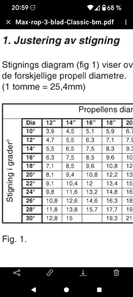

Lazyjack Startet 26.August Link til dette innlegget Startet 26.August Har hatt en lignende tråd tidligere men da gjaldt det muligheten for å øke båtens toppfart for motor. Denne gangen handler det om å opprettholde fart når det butter i mot. Vurderer å gå opp i motorstørrelse i min 27 fot Grinde seilbåt fra Yanmar 18 hk til 28 hk da jeg jeg ønsker bedre skyv når jeg av og til må gå mot vind og sjø. Båten detter da fort ned i 3 knop og lavere. Disse motorene veier omtrent det samme og passer om hverandre. Båten har 3 bladers 12" Maxprop propell hvor stigning kan justeres i trinn fra 12 til 30 grader Jeg oppnår i dag maks turtall og skrogfart med eksisterende 18 hk med propell stilt til 22 grader stigning. Om jeg går for å bytte til 28 hesteren (som jeg har stående) så lurer jeg på hvor mye jeg bør gå opp i stigning? Jeg antar at det går en grense for hvor mye jeg bør eller kan øke stigningen før det får andre uheldige konsekvenser? Ny propell er utelukket da de er svært kostbare. Sitér dette innlegget Link to post

Lazyjack Svart 27.August Emnestarter Link til dette innlegget Svart 27.August J-Å skrev 59 minutter siden: Mitt forslag er å prøve med 30 grader med den gamle motoren først, for å få et inntrykk av hvor du er på kurven. Vet du hva propellturtallet er på max? Hvis du ligger stille og går i fortøyningene, får du fortsatt max turtall? Jeg er enig at det er fornuftig å prøve seg frem men det er en litt krevende og dyr øvelse da båten må løftes på land for å stille om stigning . Max turtall på motor er 3600 så med 3,22 i reduksjon gir dette 1118 o/min på propell. Jeg oppnår rundt 3.500 med ren båt og propell men med båten i fortøyningene rundt 3200 o/min på motor (993 o/min på propell). Jeg antar at det er normalt at man oppnår et lavere maks turtall med båten i fortøyningene. En annen ting jeg lurer på: Helt generelt når det gjelder propeller så er det vel slik at man velger liten stigning for kraft men stor stigning for fart. Om jeg da velger større stigning på min propell (forutsatt at motoren klarer å dra den opp i maks turtall) vil ikke det gi dårligere skyv når båten møter motsand i form av vind og sjø? Sitér dette innlegget Link to post

subwoofer Svart 27.August Link til dette innlegget Svart 27.August Med for lav stigning skulle han ikke fått noe mere fart enn han har i sjø. Men han mister fart ved motstand, uten at belastningen på motoren øke (turtallet synker). Da er det areal som må være problemet. La inn tallene dine (9.1" stigning, 3,22:1 gir, 3200 omdreininger) i en propellkalkulator (https://www.mercuryracing.com/propellers/prop-slip-calculator.html), med 3mph (snaut tre knop) tilsier det en slip på 65%. Propellen din biter altså ikke i det hele tatt og mer effekt vil ha minimal virkning. Sitér dette innlegget Link to post
