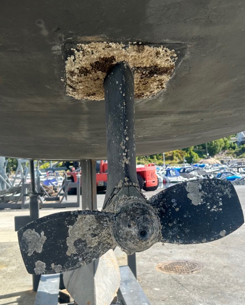

VegJoh Startet 26.August Link til dette innlegget Startet 26.August Har noen prøvd ut midler/remedier for å unngå groe på gummi leppen som sitter mellom skrog-utsiden og Volvo-pents seildrev for å unngå at de blir seende ut som på bildet ? Sitér dette innlegget D5L Skibsplast 14 | Hobby 445 Exclusive | Uttern D55 | Askeladden 705 Voyager | Marex 280 Holiday | HR 435 | Viksund 310 St.cruz | Bavaria 36 Cruiser Link to post
Lucky Strike Svart 26.August Link til dette innlegget Svart 26.August Er det bunnstoff der? Sitér dette innlegget Link to post
VegJoh Svart 27.August Emnestarter Link til dette innlegget Svart 27.August Jeg har ikke kjennskap til hva som er gjort / ikke gjort med denne. Om det har vært bunnstoff på den, så har det i såfall ikke festet på gummien, derav mitt spørsmål om noen har brukt noe på disse gummi- «tetningene» med god suksess. Er vanlig bunnstoff ok? Drevspray ? Er det f.eks noen typer som skader gummi og som ikke skal brukes ? Sitér dette innlegget D5L Skibsplast 14 | Hobby 445 Exclusive | Uttern D55 | Askeladden 705 Voyager | Marex 280 Holiday | HR 435 | Viksund 310 St.cruz | Bavaria 36 Cruiser Link to post
mjo101 Svart 27.August Link til dette innlegget Svart 27.August Bruk bunnstoff beregnet for gummibåt. Soromap har en egen som er elastisk og fester godt på gummi. 1 boks holder til x antall år. Bruk litt azeton før første påføring. Sitér dette innlegget Link to post
VegJoh Svart 27.August Emnestarter Link til dette innlegget Svart 27.August mjo101 skrev 1 time siden: Bruk bunnstoff beregnet for gummibåt. Soromap har en egen som er elastisk og fester godt på gummi. 1 boks holder til x antall år. Bruk litt azeton før første påføring. Godt tips. Det skal jeg prøve. Sitér dette innlegget D5L Skibsplast 14 | Hobby 445 Exclusive | Uttern D55 | Askeladden 705 Voyager | Marex 280 Holiday | HR 435 | Viksund 310 St.cruz | Bavaria 36 Cruiser Link to post
Fishermidas Svart 27.August Link til dette innlegget Svart 27.August Lanolin sauefett, bruker det hvert år med godt resultat. Sitér dette innlegget Link to post
Lucky Strike Svart 27.August Link til dette innlegget Svart 27.August Jeg har brukt vanlig bunnstoff. Det gror mer på gummien enn på skroget, men langt fra så ille som på bildet. Tror ikke gummien tar skade, 11 år gammel nå. Sitér dette innlegget Link to post
Ask Svart 27.August Link til dette innlegget Svart 27.August mjo101 skrev for 9 timer siden: Bruk bunnstoff beregnet for gummibåt. Soromap har en egen som er elastisk og fester godt på gummi. 1 boks holder til x antall år. Bruk litt azeton før første påføring. Dette er kanskje litt overkill? Me har to segldrev, og har hatt båten i 21 år. Eg rubba matta med sandpapir før montering. Vanleg botnstoff har holdt fint. Ikkje ha botnstoff med kopar nær drevet. Drevspray er ubrukeleg etter min meining. Sitér dette innlegget Link to post
VegJoh Svart 27.August Emnestarter Link til dette innlegget Svart 27.August Takk for svar. Da skal jeg se hva det blir til. Skjønner at vanlig også vil virke da. Er usikker på om forrige eier har hatt et bevisst forhold til hva han har stoffet drevet med. Ser ut som det er samme bunnstoff som på resten av båten Sitér dette innlegget D5L Skibsplast 14 | Hobby 445 Exclusive | Uttern D55 | Askeladden 705 Voyager | Marex 280 Holiday | HR 435 | Viksund 310 St.cruz | Bavaria 36 Cruiser Link to post
eivindch Svart 28.August Link til dette innlegget Svart 28.August Jeg har bare brukt Jotun Non Stop og Maritim's eget bunnstoff. Begge har sittet godt på gummien og det har ikke grodd mer der enn andre steder. Eivind Sitér dette innlegget Link to post
