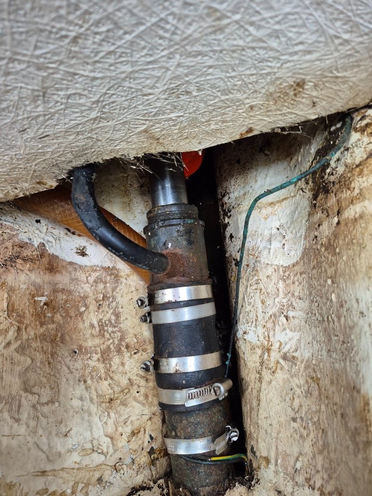

Marqies Startet 27.August Link til dette innlegget Startet 27.August Spørsmål fra en kompis, hvilken type pakkboks er dette? Det er smøring fra en fettkopp, er det utskiftbare pakninger på denne? Sitér dette innlegget Link to post
Hulda Svart 27.August Link til dette innlegget Svart 27.August Ser ut som en pakkboks med 'lissepakning'. Sitér dette innlegget Link to post
Komodo Svart 27.August Link til dette innlegget Svart 27.August Som Hulda sier er det talgtetninger i denne. Du ser det fordi den har en gland. Sitér dette innlegget Draco 20 blir jolle Skroggjennomføringer og materialkvalitet DIY Badeplattform DIY Anker i syrefast Link to post
index Svart 28.August Link til dette innlegget Svart 28.August Det ser ut til at det fortsatt er en del å stramme på glanden, så da trenger han nok ikke nye pakninger med det første. Lekker den mye? Den skal ikke være helt tett, skal dryppe 2-5 dråper i minuttet for kjølingens del. Sitér dette innlegget "First they ignore you, then they ridicule you, then they fight you, then you win." - Mahatma Gandhi Link to post
Marqies Svart 28.August Emnestarter Link til dette innlegget Svart 28.August Takk for innfo, skal informere båteier. Sitér dette innlegget Link to post
Rune Totland Svart 29.August Link til dette innlegget Svart 29.August ....den jordingen av akselhylsa ser forøvrig ut til å være moden for tyngre vedlikehold. Sitér dette innlegget Link to post
Marqies Svart 31.August Emnestarter Link til dette innlegget Svart 31.August Takker tar det med meg til eier. Sitér dette innlegget Link to post
