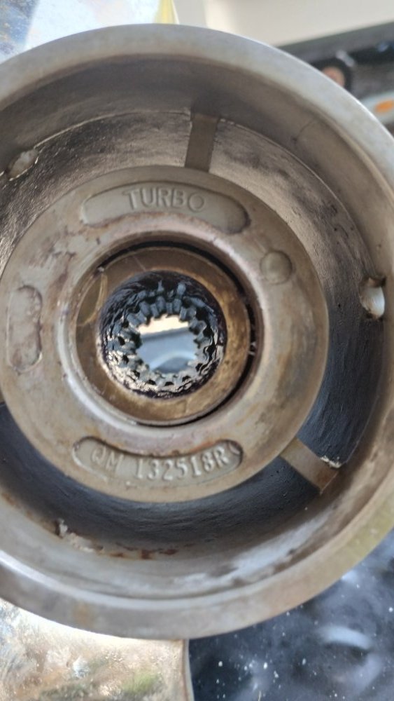

Smiley Startet 29.August Link til dette innlegget Startet 29.August Etter å hatt "ny" bår en sesong så tror jeg at det kan være litt å hente i et bytte av propell. Jeg opplever at eksisterende propell ikke tar skikkelig tak. Dette er min første 4-takter, og det er mulig at det krever litt tilvenning å gå i fra en V6 2-takt.... Ved akselerasjon opplever jeg at motorens turtall øker først, og så kommer farta etter hvert. Synes også at propellen slipper for lett ved sving eller trimming. I tillegg synes jeg at drivstoffforbruket muligens ligger noe høyt. Nå har jeg fått opp båten, og kan endelig se propell data. Det kunne derfor vært fint å fått innspill fra forumet rundt hva som kan være egnet for meg. Jeg er ikke nødvendigvis ute etter max toppfart, men mer allround bruk. Finnmaster F62. Ca. 1250 kg bruksvekt. Helt rent skrog Yamaha F130 2017 Propellen er en Quest by Turbo, merket med QM 132518R (dette tolker jeg som 13 1/4 x 18 høyre-rotasjon) Kan noen bekrefte at jeg tolker det riktig? Finner ikke noe treff på google. Toppfart med lett trimming 33kn ved 6300rpm (30kn og 5700rpm uten motor-trim) Laveste forbruk "sakte fart": ca. 1.2 nm pr. liter ved 7 kn. Laveste forbruk "marsfart" ca. 1,2nm pr. liter ved 21 kn. Sitér dette innlegget AASS for OSS! Drikk Aass og piss Ringnes! Drikk aldri vann (og spis ikke den gule snøen)!! Link to post
ivar Svart 29.August Link til dette innlegget Svart 29.August Jeg har hatt en Turbo Quest 19" på min yamarin. Den slapp også litt lett, men det kom seg når jeg tettet ventilasjonshullene i forkant av bladene. I mitt tilfelle så ga den ikke noe ekstra over en std 19" alu Smiley skrev for 2 timer siden: Ved akselerasjon opplever jeg at motorens turtall øker først, og så kommer farta etter hvert. Det viser at hullene fungere som tiltenkt. Men kanskje litt for godt. Jeg tetta mine med limpistol m/ smeltelim Iflg leverandør så skal Quest være egnet for litt tyngre båter, men tallene du viser til for fart og forbruk høres jo ikke superimponerende ut.. Om jeg ikke husker feil så er 6300 maks anbefalt turtall på F130? Fant noen yamaha kjørefakta men ikke for 2017, med ulike finnmaster 20 fotere men usikker på hvilken som er mest lik din Yamaha har overtatt produsenten av Turbo propellene , så de er å finne på ulike yamaha sider med litt googling. Ut fra bildet så ser jo ikke quest'en så veldig sporty ut, lang tønne og lite rake. Gir vanligvis bra løft i hekken. https://yamahaoutboards.com/propellers/medium-small-boats Sitér dette innlegget Lurøy / Svalbard. Båter: Gromling 15/60 Yamaha / Wesling 490 m/80 Yamaha / Yamarin 5940 m/ F115 Yamaha / Achilles LS4 (RIP) Aquaquick MS265 West Commando 270 m/ 4hk Yamaha Link to post
Smiley Svart 29.August Emnestarter Link til dette innlegget Svart 29.August Ja, tror jeg også har funnet at 6300rpm er maks. Om det hjelper å tette hullene så kan jeg jo forsøke det, men i mitt hode så vil jeg tro at det hadde gjort seg med noe mer stigning. Jeg tror toppfart på dette oppsettet (sikkert annen propell) er oppgitt til 37knop. Noen tanker rundt om jeg har tolket propelldataene riktig ut i fra stempelet? Sitér dette innlegget AASS for OSS! Drikk Aass og piss Ringnes! Drikk aldri vann (og spis ikke den gule snøen)!! Link to post
whisper Svart 29.August Link til dette innlegget Svart 29.August Tett vent hullene og test før du kjøper prop med mer stigning. Sitér dette innlegget Link to post
