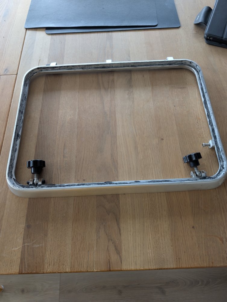

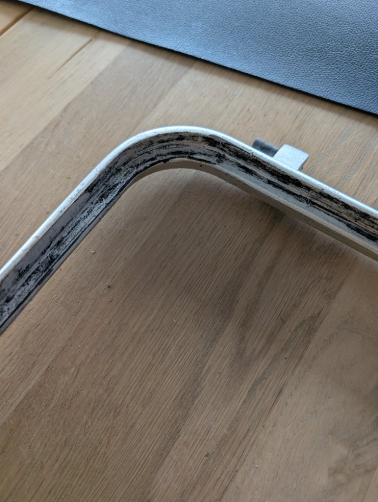

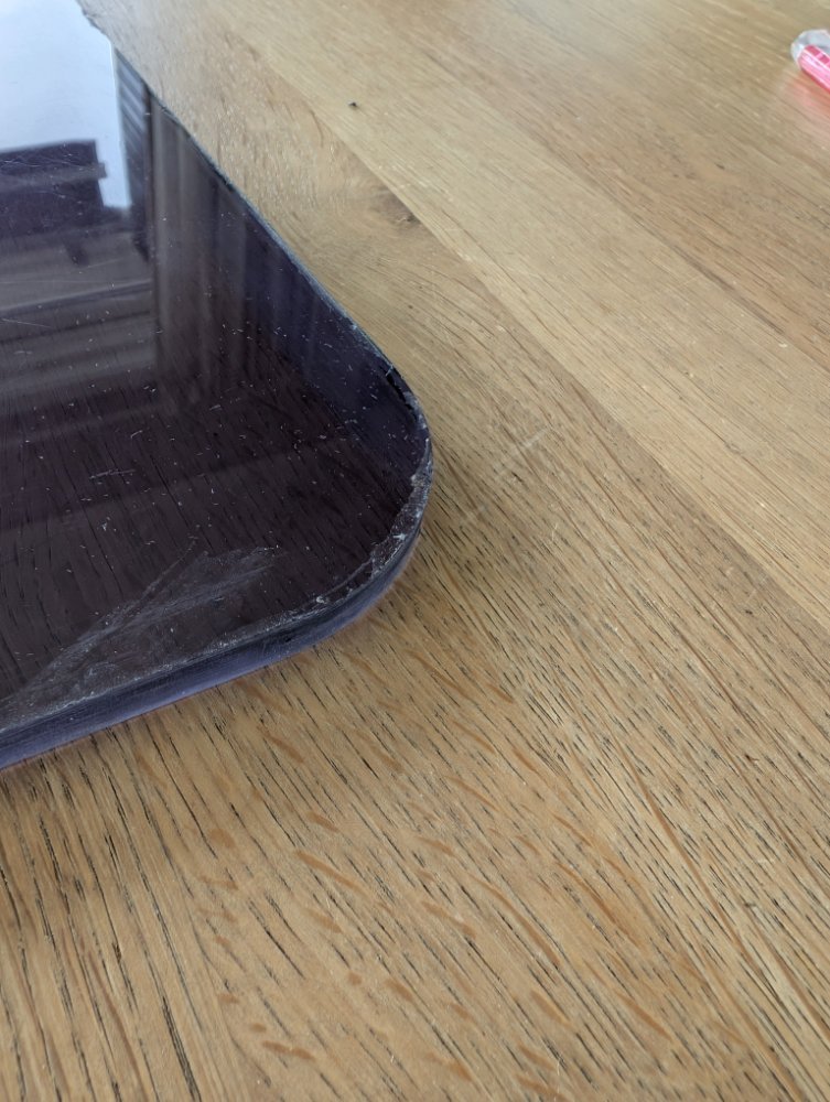

Jeg har tatt ut "glasset" (8 mm polykarbonat eller lignende  materiale) da det ikke ble tett etter at jeg hadde det ute tidligere i år. Da brukte jeg Multibond fra Biltema men dette har ikke festet seg til den blanke overflaten på glasset, kun mot kanten av glasset og mot metallet i luka sitter det som støpt. Jeg tenker at jeg kanskje derfor burde rufset opp den delen av glasset som vil ligge an mot ramma med sandpapir?
Hva bør jeg bruke som fester både mot metallet og glasset?
Mange anbefaler butyl til slike anvendelser men jeg er skeptisk til butyl her da det ikke er noe som presser glasset mot ramma og butyl er vel avhengig av press for å tette.
