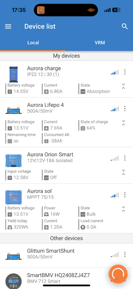

Enzo Startet 30.August Link til dette innlegget Startet 30.August Jeg har 100ah lifepo4 i båten. alt fungerer topp men ser at laderen som er stilt til 15a kun gir rundt 6-8A. Andre gang i år at jeg er på landstrøm og det er ikke så viktig men hadde jo vært greit om den ga full guffe ? har satt absorpsjon på 14,55. Float og storage på 13,5 Sitér dette innlegget Link to post
Fantino Svart 30.August Link til dette innlegget Svart 30.August Det står jo på bildet at lader er i Absorpsjon, dvs den holder de valgte 14.55V ved å regulere ned strømmen. Så den ser helt normal ut i utg pkt. Så er det vel litt snodig at batterispenning avlest på MPPT som lader bittelitt og landstrømlader avviker så kraftig. Ingen av de har vel egen sensor på batteriene og lader samme batteri? I så fall kan det se ut som om det kan være spenningsfall i kabling fra lader til batteri. Sitér dette innlegget Link to post

Gabi Svart 31.August Link til dette innlegget Svart 31.August Da ser det logisk ut som @Fantino skriver at laderen er i absorpsjon og da regulerer ned ampere. Det står "Battery voltage" så spør om batteriene dine er bortimot helt fulladet og at laderen justerer seg ned på ampere i absorpsjonsfasen. Tror Victron har satt den til max 2 timer for Lithium? Hadde derimot batterispenningen vist feks 13,5V og med 6,8A lading når du hadde stilt den inn på 15A så hadde det nok vært en feil et sted. Sitér dette innlegget Link to post
J-Å Svart 31.August Link til dette innlegget Svart 31.August Gabi skrev 1 time siden: Hadde derimot batterispenningen vist feks 13,5V og med 6,8A lading når du hadde stilt den inn på 15A så hadde det nok vært en feil et sted. Smartshunt viser jo 13.51V og 64% SOC for batteriet. Så her er det nok som @Fantino et eller annet med kablingen, eller noe annet med tilkoblingen av laderen. Sitér dette innlegget Link to post

J-Å Svart 31.August Link til dette innlegget Svart 31.August Mr_Stian skrev 3 minutter siden: 13.51v pp lithium er heller ikke tilsvarende 64% så noe stemmer ikke. Jeg har og lithium og samme smartshunt. 13.5v tilsvarer nesten 99% hos meg. Men dette er spenningen mens batteriet lades med 7.69A, ikke hvilespenning. Ut fra spec. som TS har lagt ut kan batteriet lades til 14.6V, så lenge strømmen er mindre enn 0.2C, altså 20A. Jeg hadde nok valgt å avslutte lading fra land på 14V eller lavere. Sitér dette innlegget Link to post
Fantino Svart 31.August Link til dette innlegget Svart 31.August Det er lite/ingeting å hente i kapasitet over 13.8V på Lithium, eneste grunn for å lade høyere må være at BMS krever dette for å få gjort balansering. Usikker på om dette pleier å framgå klart av spec på ‘drop-in’ batterier. Men saken her er jo at landstrømlader ikke lader iht sin spec og det må nesten garantert skyldes spenningsfall i kabling ut fra datadump vi har fått se. Så ville løst det problemet først. Sitér dette innlegget Link to post
