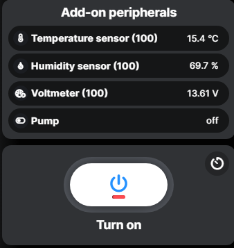

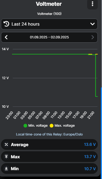

J-Å Svart Tirsdag 20:52 Link til dette innlegget Svart Tirsdag 20:52 Jeg har en Shelly 1 med Shelly plus addon. Den er koblet til en Quick EBSN nivåbryter. Når nivåbryteren starter vannpumpen får jeg en SMS. Jeg kan også gi start og stoppsignal til nivåbryteren fra Shelly app eller webside. Jeg leser også av spenningen helt ved pumpen. Siden det er litt spenningsfall i tilførselsledningene, kan jeg da se om pumpen går, og hvor tungt den jobber. Samtidig kan jeg lese av batterispenningen når pumpen ikke går. I appen og på websiden får jeg opp en spenningskurve som viser når pumpen har gått. Med en ekstra Shelly 1 kan jeg slå av pumpen dersom den henger seg opp, eller noe annet galt skjer. En liten utfordring var spenningsmålingen på Shelly plus addon, som gikk bare til 10V. Jeg måtte flytte måleområdet med en zenerdiode, og skalere i Shelly konfigurasjonen. Jeg har også koblet til en DHT22 Sitér dette innlegget Link to post
