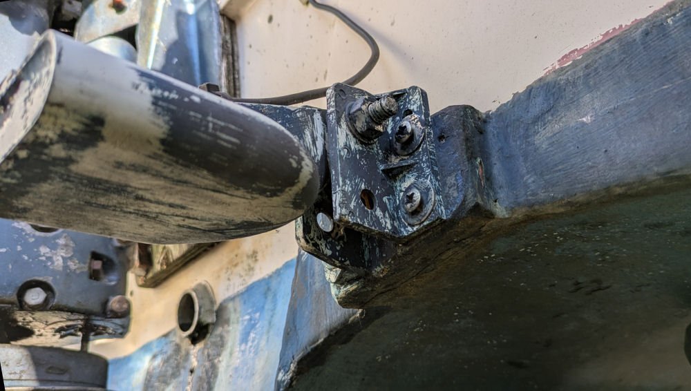

StePal Startet Torsdag 20:49 Link til dette innlegget Startet Torsdag 20:49 Har et ekkolodd som er festet i aktern med skruver som er rustet bort... Hva er best å gjøre? Bare slipe ned og legge på tetting eller prøve å fjerne skruvene med å borre ut og så tette? Hva skal man velge å tette med? Sitér dette innlegget Link to post

Ingar Svart Lørdag 15:34 Link til dette innlegget Svart Lørdag 15:34 Karosseriskruer under vannlinjen er noe herk, spesielt for feste av brakett for ekkoloddgiver der belastningen er stor. Noen velger også, utrolig nok, ikke-syrefaste skruer i båt... Best er det å støpe fast en bit av en tykk glassfiberplate. Gelcoat må fjernes og glassfiber raspes for å få best feste. Limes med epoksy. Da får man samtidig en skarp kant som gjør at vannet treffer giveren med minst mulig turbulens. Og man slipper nye hull i akterspeilet om giveren byttes med en annen type. Denne har holdt siden 80-tallet: Sitér dette innlegget Link to post
