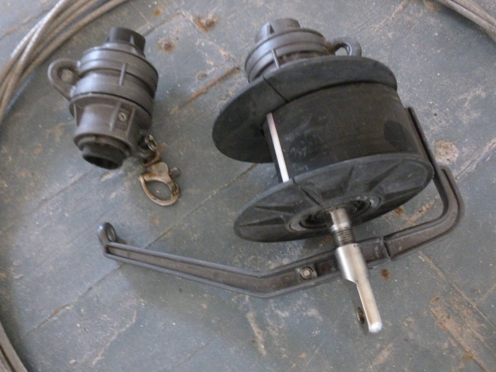

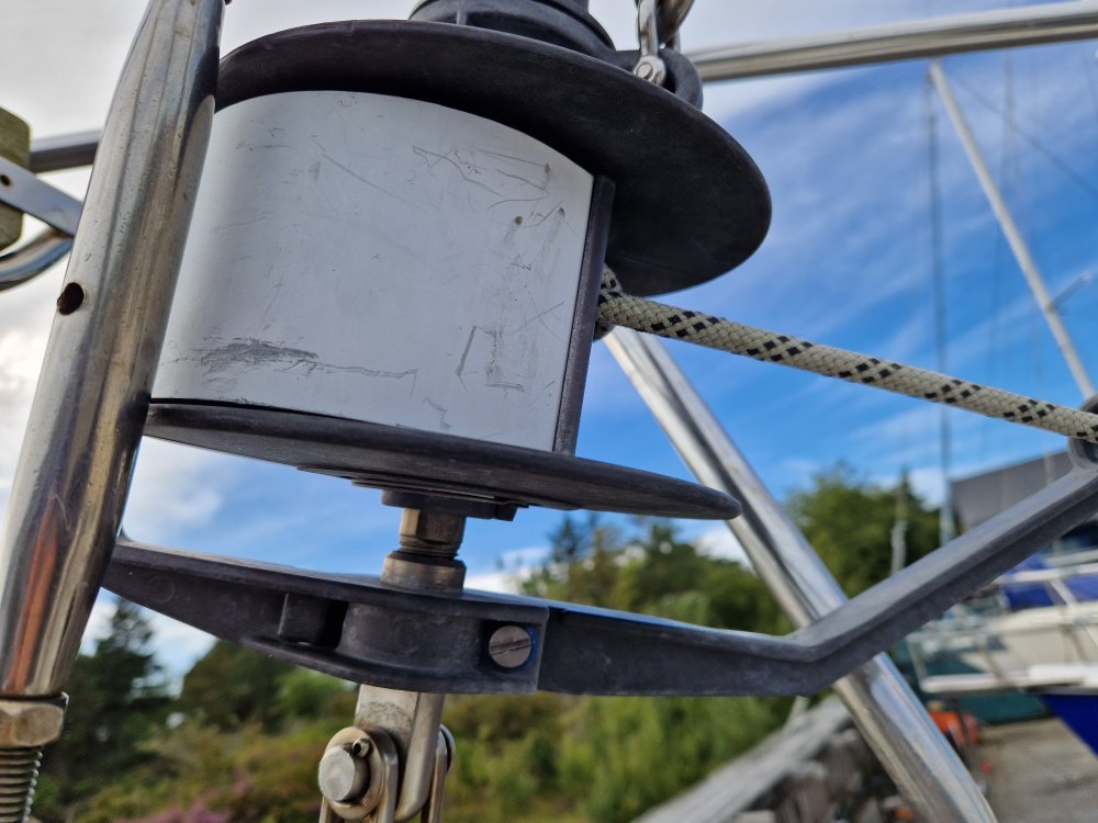

Arne2 Startet 10.September.2025 Link til dette innlegget Startet 10.September.2025 Jeg hadde litt problemer med å få skiftet "firling line", altså det tauet som man drar inn rulleforseilet med. Fant da ut av det. Når man løsner skruen på bildet, så kan man videre ta tingene fra hverandre og dele "snella" i to, og midt inne i der sitter knuten til "firling line". Oppgaven med å få byttet ut "firling line" er nå løst, men jeg lurer i ettertid på hva lags fabrikat dette kan være. Det står diverse partnummer her og der, men ikke noe fabrikkmerke. Trodde først at det var noe utdatert "junk", men etter å ha sett på litt bilde, så ser jeg at det er mange av de kjente engelske havseilerne fra den tiden (1982) som har tilsvarende. Er det noen som ved hva slags fabrikat eller hvilken modell dette kan være? Sitér dette innlegget Link to post
Frittgående Høne Svart 11.September.2025 Link til dette innlegget Svart 11.September.2025 Hei, Dette ser ut som en Furlex type B Mk II. Sitér dette innlegget Link to post
Arne2 Svart 11.September.2025 Emnestarter Link til dette innlegget Svart 11.September.2025 Ja, det ser ut til å være presis rett. Fant et foto og litt mer info. Takker for info!! https://www.cruisersforum.com/forums/f137/furlex-type-b-mk2-complete-roller-furler-with-3-8-head-stay-wire-165205.html https://support.seldenmast.com/files/1426855953/595-030-E.pdf https://www.uchimata.fr/wp-content/uploads/2014/10/Manual-Furlex-Type-B-MKII-GB.pdf Ser også ut til å være nyere typer som har noe av den samme oppbygning av spindel/trommel (men kanskje forskjellige mål): https://www.westsystem.no/produkt/furlex-300-trommel-halvdel-reservedel/ Et litt bedre bilde av Furlex type B MK2: Sitér dette innlegget Link to post
