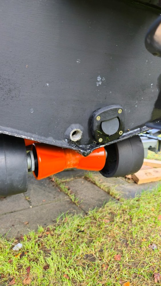

asghegg Startet 12.September.2025 Link til dette innlegget Startet 12.September.2025 Noen som har vært borti at sjøvann kommer inn i skroget? Hver gang jeg kommer fra tur så kan jeg drenere sjøvann ut av dreneringhullet. Sitér dette innlegget Link to post
Kallethekid Svart 12.September.2025 Link til dette innlegget Svart 12.September.2025 Hvor er det du drenerer? Kan det være sjøsprøyt som renner inn et sted gjennom dørken? Tar den også inn vann når den ligger i ro? Sitér dette innlegget Link to post
asghegg Svart 12.September.2025 Emnestarter Link til dette innlegget Svart 12.September.2025 Vet ikke om hekkbølgen kan slå inn såpass at den treffer de to ventilene som vises på bildet, har faktisk ikke sjekket. Ellers så ser du bildet hvor dreneringshullet er. Tar opp båten etter hver tur, så vet ikke om den tar inn vann da. Tror ikke det har noe med sjøsprøyt Sitér dette innlegget Link to post

Kallethekid Svart 12.September.2025 Link til dette innlegget Svart 12.September.2025 Dt kan ikke være så enkelt at dreneringsskruen ikke er helt tett? Prøv fett i gjengene. Det er vel ikke så mange andre gjennomføringer på en slik båt, kun utløpet av selvlensen som sitter ved siden av dreneringsskruen kanskje? Er det skrudd noen trimplan eller ekkolodd svinger i skroget? Sitér dette innlegget Link to post
fritidsfiskeren Svart 12.September.2025 Link til dette innlegget Svart 12.September.2025 Jeg ville også prøvd med fett/gjengeteip eller noe lignende for å tette dreningsskruen, hvis du ikke allerede har det da. På min båt kommer det inn bittelitt vann fra skruene på trimplan (skal tettes med fugemasse på neste opptak) Sitér dette innlegget Link to post

19 fot Svart 13.September.2025 Link til dette innlegget Svart 13.September.2025 asghegg skrev for 14 timer siden: Ellers så ser du bildet hvor dreneringshullet er. Tar opp båten etter hver tur, så vet ikke om den tar inn vann da. Tror ikke det har noe med sjøsprøyt Neste tur kan du la være å åpne dreneringen når du tar opp båten. Parker i motbakke slik at vannet står mot dreneringspluggen og la båten stå til den har tørket utvendig. Da kan du lett se om det er fuktig rundt dreneringspluggen, noe som isåfall vil bety at den ikke er tett og at du har funnet synderen, eller hvertfall en av dem. Husk å drenere før frosten kommer. Sitér dette innlegget Link to post

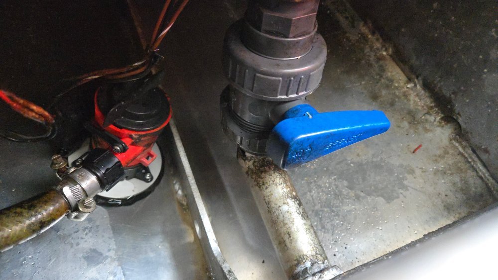

Sørlandet2 Svart 13.September.2025 Link til dette innlegget Svart 13.September.2025 Bare for å få litt forståelse av systemet. Jeg har ikke kjennskap til denne båten. Du får vann i bunnen av båten. Det vil si, under dørken. Eventuell sjøsprøyt og annet som kommer i båten, skal selvlensingen sørge for renner ut av båten, og ikke ender opp under dørken. Slik du sier det gjør. Mulige årsaker å sjekke. Det må jo være en slange mellom dørken og utløpet, med flappen, akter? Antar du har en mulighet å sjekke tilstanden på denne gjennom en luke? Er det andre utløp, selvlensing, fra dørken og ut? Hvis så sjekk slanger der å. Sjekk at pakninger under alle luker på dørken er i god stand. Det andre alternativet er jo at båten er lekk. Det har jo vert noen tilfeller hvor alu-båter får sprekker i sveis. Som sagt bare noen tanker en lørdag morgen. Sitér dette innlegget Link to post
asghegg Svart 13.September.2025 Emnestarter Link til dette innlegget Svart 13.September.2025 Skal på tur igjen i morgen, så får se om det kommer vann inn...etter at jeg har smurt gjengene og o-ringen på dreneringsplugg. Har planer om å fylle noe vann fra hageslangen og inn dreneringshullet, men skal gjøre det hvis problemet vedvarer. Det kan selvsagt være sprekk i båten, men det skal vel godt gjøres. Skal være obs på hekkbølgen. Har ikke enda trimplan, men det kommer til våren, og i skruhullene står fortsatt plastskruene. Skruene til sinkanoder er korte, så kommer ikke inn vann der. Takk så langt for mange gode råd Sitér dette innlegget Link to post
asghegg Svart 14.September.2025 Emnestarter Link til dette innlegget Svart 14.September.2025 Sørlandet2 skrev On 13.9.2025 at 0.37: Bare for å få litt forståelse av systemet. Jeg har ikke kjennskap til denne båten. Du får vann i bunnen av båten. Det vil si, under dørken. Eventuell sjøsprøyt og annet som kommer i båten, skal selvlensingen sørge for renner ut av båten, og ikke ender opp under dørken. Slik du sier det gjør. Mulige årsaker å sjekke. Det må jo være en slange mellom dørken og utløpet, med flappen, akter? Antar du har en mulighet å sjekke tilstanden på denne gjennom en luke? Er det andre utløp, selvlensing, fra dørken og ut? Hvis så sjekk slanger der å. Sjekk at pakninger under alle luker på dørken er i god stand. Det andre alternativet er jo at båten er lekk. Det har jo vert noen tilfeller hvor alu-båter får sprekker i sveis. Som sagt bare noen tanker en lørdag morgen. Da har jeg vært på tur og fått sett lekkasjen, det var i en kobling ved kuleventil(se bilde) Så det stemte at det var mellom dørken og utløpet :) Sitér dette innlegget Link to post

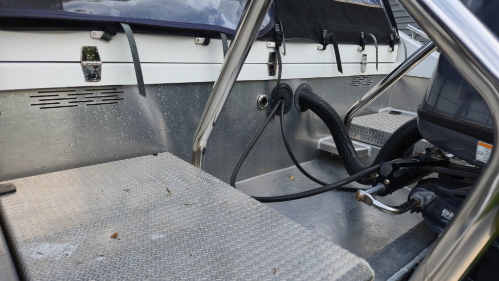

Sørlandet2 Svart 14.September.2025 Link til dette innlegget Svart 14.September.2025 Bra du fant ut av det 👍👍 Det ser forøvrig ut som ventilen for selvlensingen er stengt. Kanskje greit siden du har den på henger, men noe å tenke på hvis den skal ligge ute. Sitér dette innlegget Link to post

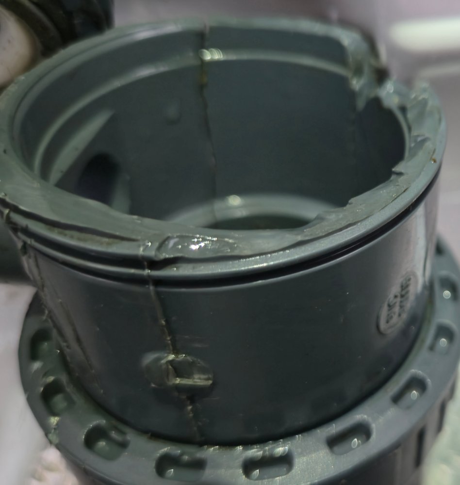

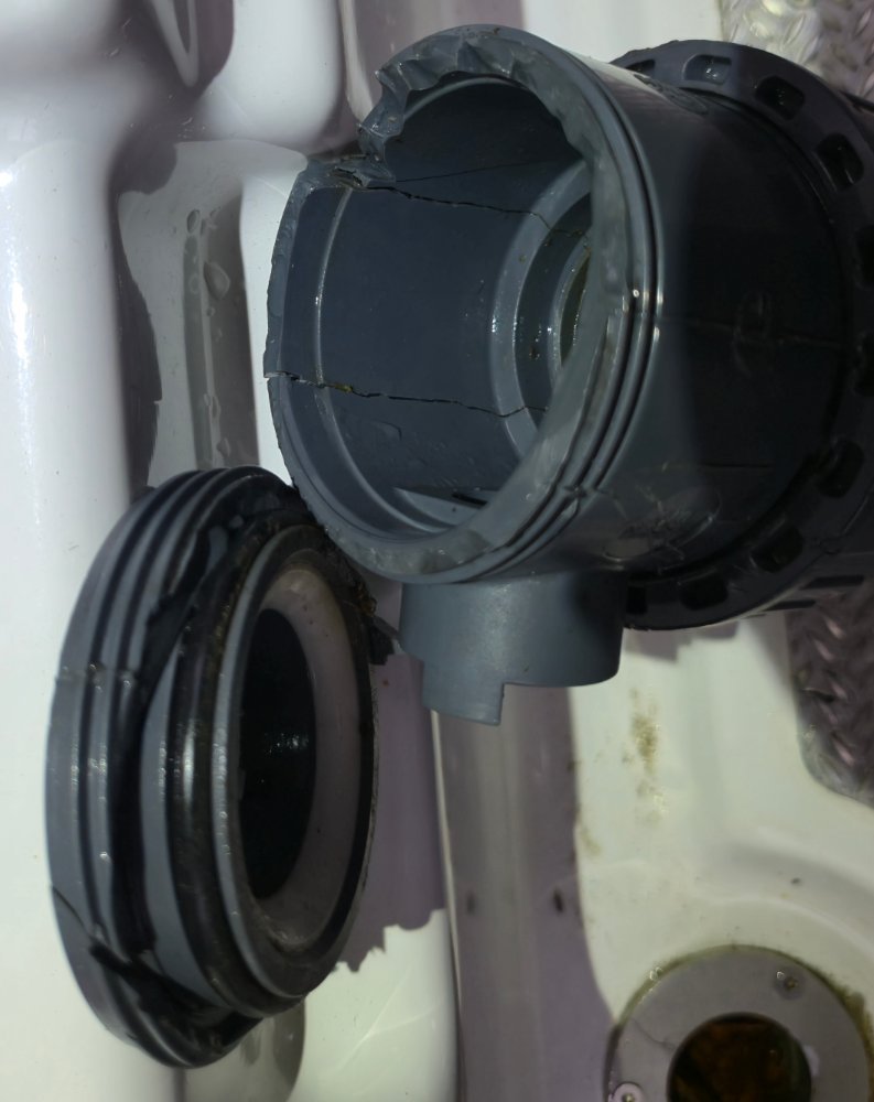

asghegg Svart 25.September.2025 Emnestarter Link til dette innlegget Svart 25.September.2025 Her er synderen, en frostsprengt kuleventil 😋 Tidligere eier har ikke vært nøye med å passe på. Sitér dette innlegget Link to post
Sørlandet2 Svart 25.September.2025 Link til dette innlegget Svart 25.September.2025 God tilbakemelding. Ja, er det et problem, så er det ofte noe galt, er vel moralen i denne saken 👍 Sitér dette innlegget Link to post
-morten- Svart 25.September.2025 Link til dette innlegget Svart 25.September.2025 Ser ut som frostspreng Sitér dette innlegget Båtgal og Hondafan: Askeladden,Honda Civic Sport, Honda TRX400,Honda CBR 600RR, Honda Kantklipper, Subaru xv Link to post
PolarLi Svart 25.September.2025 Link til dette innlegget Svart 25.September.2025 Takk for oppdatering! Må forøvrig legge til at jeg ikke skjønner hvorfor produsenten (antatt) velger å installere en simpel PVC kran på selvlensingen under vannlinjen. Pga aluminium kan/bør du absolutt ikke bruke en kran av metall her, men en komposittventil ala Trudesign eller tilsvarende kvalitet. Men egentlig burde produsenten ikke hatt kran der i det hele. De kunne lagt et helt alurør opp til selvlensebrønnen, evt bare en solid slange med doble klemmer og en enkel ekspanderende gummiplugg for å putte i hullet fra innsiden. Enklere, billigere og sikrere. Sitér dette innlegget Link to post
-morten- Svart 26.September.2025 Link til dette innlegget Svart 26.September.2025 15 hours ago, PolarLi said: Takk for oppdatering! Må forøvrig legge til at jeg ikke skjønner hvorfor produsenten (antatt) velger å installere en simpel PVC kran på selvlensingen under vannlinjen. Pga aluminium kan/bør du absolutt ikke bruke en kran av metall her, men en komposittventil ala Trudesign eller tilsvarende kvalitet. Men egentlig burde produsenten ikke hatt kran der i det hele. De kunne lagt et helt alurør opp til selvlensebrønnen, evt bare en solid slange med doble klemmer og en enkel ekspanderende gummiplugg for å putte i hullet fra innsiden. Enklere, billigere og sikrere. Til dels enig ja, Når man jobber med aluminium er det relativt enkelt å lage et rørsystem uten ventil. På min båt er det ingen ventiler. er et system av kanaler i mellom dekkslukene som går rett i motorbrønnen med to drenshull. Så klart lettere å få til sånnt på styrehusbåter. Hadde to ventiler op forrige båt med slangebiter som vannlås. Det var kraftige kuleventiler, men rørte dem aldri, for den hadde høy nok dørk. Jeg forstår at mindre båter med litt for lav dørk i forhold til vannlinja må ha ventil. Sitér dette innlegget Båtgal og Hondafan: Askeladden,Honda Civic Sport, Honda TRX400,Honda CBR 600RR, Honda Kantklipper, Subaru xv Link to post
asghegg Svart 29.September.2025 Emnestarter Link til dette innlegget Svart 29.September.2025 PolarLi skrev On 25.9.2025 at 7.20: Takk for oppdatering! Må forøvrig legge til at jeg ikke skjønner hvorfor produsenten (antatt) velger å installere en simpel PVC kran på selvlensingen under vannlinjen. Pga aluminium kan/bør du absolutt ikke bruke en kran av metall her, men en komposittventil ala Trudesign eller tilsvarende kvalitet. Men egentlig burde produsenten ikke hatt kran der i det hele. De kunne lagt et helt alurør opp til selvlensebrønnen, evt bare en solid slange med doble klemmer og en enkel ekspanderende gummiplugg for å putte i hullet fra innsiden. Enklere, billigere og sikrere. Helt enig, jeg synes det er en latterlig løsning. Får lekkasje under vannlinjen, ja så er det takk og farvel hvis pumpen sku svikte Skal bestille ny den kuleventilen, ganske spesiell sak....alt kan tas fra hverandre av en merkelige grunn. Hvis båten ligger på sjøen hele vinteren, så kan jo sjansen være stor for frostsprening. Sitér dette innlegget Link to post
PolarLi Svart 30.September.2025 Link til dette innlegget Svart 30.September.2025 asghegg skrev On 29.9.2025 at 19.33: Helt enig, jeg synes det er en latterlig løsning. Får lekkasje under vannlinjen, ja så er det takk og farvel hvis pumpen sku svikte Skal bestille ny den kuleventilen, ganske spesiell sak....alt kan tas fra hverandre av en merkelige grunn. Hvis båten ligger på sjøen hele vinteren, så kan jo sjansen være stor for frostsprening. Jeg nevnte Trudesign, og de skal faktisk være frostsikker Bestiller du ny hos forhandler mistenker jeg du får samme type PVC kran som var montert Sitér dette innlegget Link to post

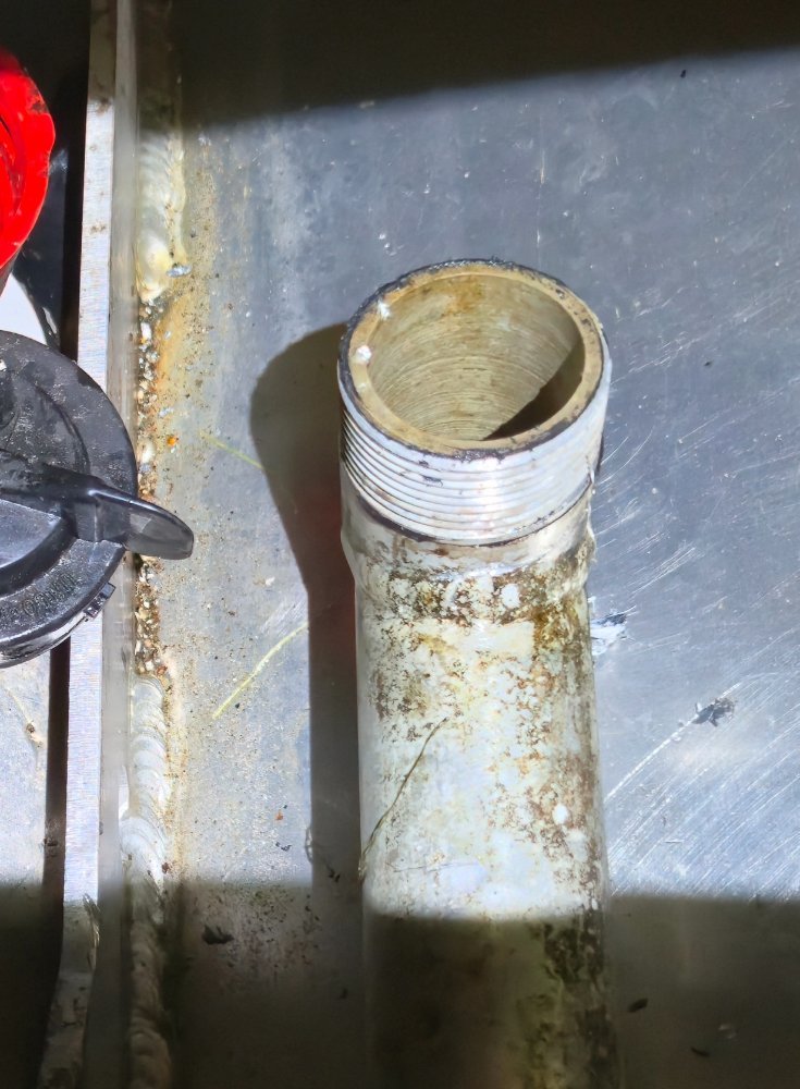

asghegg Svart 9.Oktober.2025 Emnestarter Link til dette innlegget Svart 9.Oktober.2025 Var innom rørlegger, og de kunne fortelle at det rustfrie røret ikke kunne være limt mot plast... noe jeg trodde. Har nå vært å skrudd løs den plastdelen som var nederst på kuleventil mot rustfrie røret. Fikk spørsmål fra rørlegger, hvorfor må det være kuleventil der, og ikke bare et plastrør som ikke kan frostsprenges. Noen som vet hvorfor kuleventilen må være der? Eneste gangen jeg har fått vann inn på dørken er når jeg bakker bakover. Sitér dette innlegget Link to post
-morten- Svart 10.Oktober.2025 Link til dette innlegget Svart 10.Oktober.2025 Jeg vil tro det står noe om dette i Båtstandaren. Det avehenger sikkert hvor høyt over vannlinja dørken for selvlensing er. Sitér dette innlegget Båtgal og Hondafan: Askeladden,Honda Civic Sport, Honda TRX400,Honda CBR 600RR, Honda Kantklipper, Subaru xv Link to post
asghegg Svart 12.Oktober.2025 Emnestarter Link til dette innlegget Svart 12.Oktober.2025 Har nå bestemt meg for å kutte ut den kuleventilen, og bare ha en slange med slangestuss nederst. Hvis det skulle vise seg å bli feil, så monterer jeg trudesign kuleventil 👍 Sitér dette innlegget Link to post
