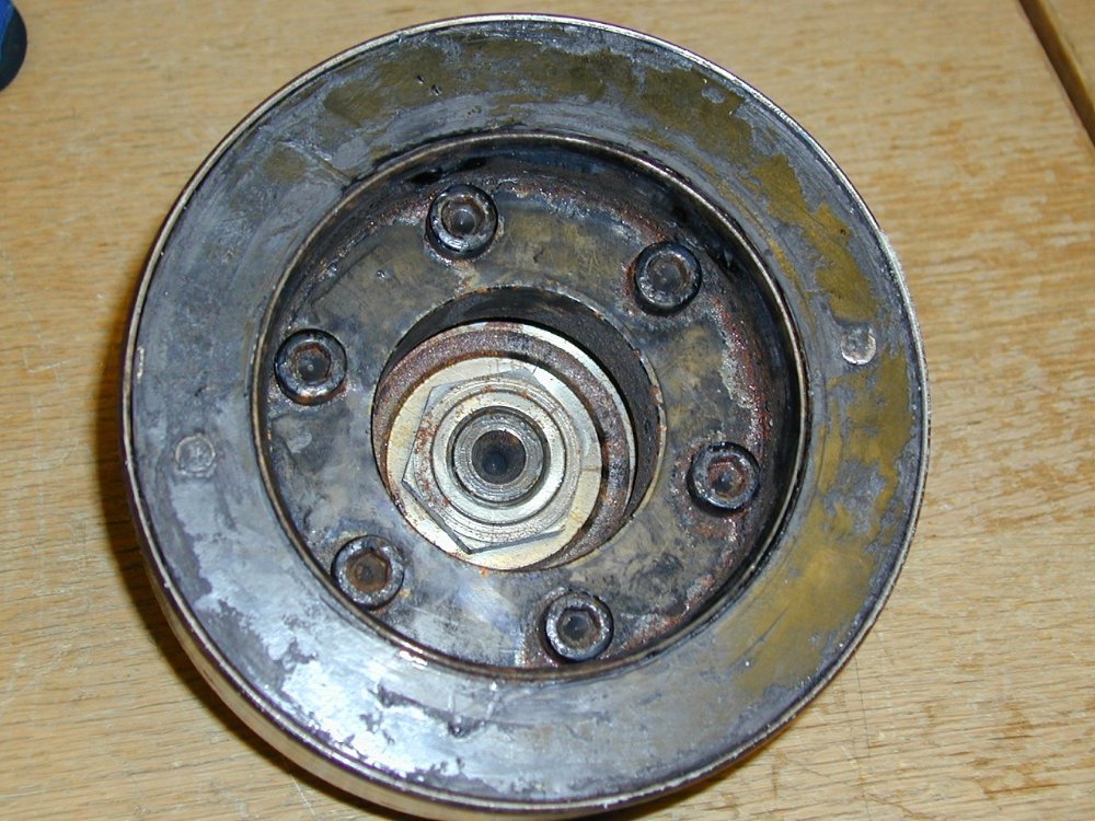

Teerex Svart 13.September Link til dette innlegget Svart 13.September HRH-Z skrev 33 minutter siden: Sjekk over ventilklaringer, for liten ventilklaring medfører varmere ventiler og dertil økt fare for skader. Sjekk svingningsdemper(reimhjul) på veiv, denne består av to deler som er vulket sammen og nettopp vulkingen har en tendens til og slippe. Dersom vulkingen slipper vil det medføre ubalanse og det er sansynligvis dette som kan forårsake at veive knekker i fremkant. Det er også sterkt og anbefale et bytte av begge slangene for motorolje som går mellom motorblokk og oljefilter, di slangene er ikke av god kvalitet og har medført flere totalhavari. Ventilene klarerer seg selv, ingen justering der (hydrauliske løftere). Svingningsdemperen er av en type som ikke er vulket på samme måte som mange andre. Den er fylt med en slags silikonvæske. Den koster flesk, men er kanskje lurt å bytte. Vet ikke om det er timene eller alderen som er avgjørende. Denne utgaven av motoren som kom rundt 2003-2004 har ikke sporkile på front av veiva slik som de foregående år. Samt linksgjenget mutter. Men har allikevel sett veivbrudd på disse. Lurt å bytte de oljeslangene ja, de varer ikke evig. Bildet under viser min avknekte veiv, fortsatt med reimhjul og svingningsdemper skrudd fast i enden av veiva. Sitér dette innlegget Windy 27 CC/HT -84. 4,2 D-tronic 250 HK -98. Bravo 3X 1,81 20P. 30 knop (under evig reparasjon) Navette S540 -10 med Mercury F115 2,1 liter -15, 8 HK Tohatsu 2-takt -03 BSA A65L Lightning -69, Triumph Street Twin 900 -16 BMW X5 30d -13, Jeep Grand Cherokee 3,1TD -00, Audi 100 GL5E -78 Link to post

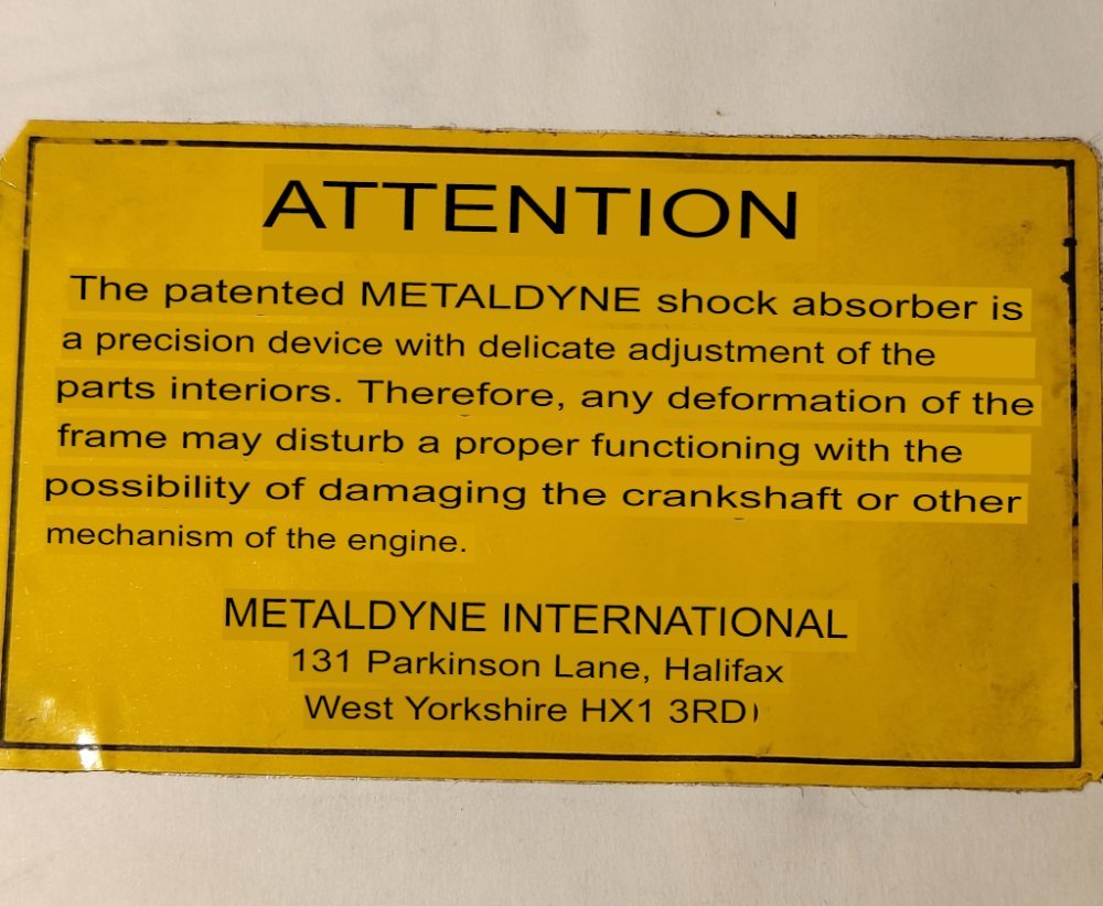

Teerex Svart 13.September Link til dette innlegget Svart 13.September Denne stod på min nye svingningsdemper som jeg fikk i 2004. Ja, det ble sterkt anbefalt å bytte svingningsdemperen etter veivakselbruddet. Dette firmaet er iallefall spesialister på slike viskosedempere fra bl.a. Metaldyne https://www.metaldyne.co.uk/ American Axle & Manufacturing (AAM) acquired Metaldyne Performance Group in April 2017. Informasjon fra 2006 Sitér dette innlegget Windy 27 CC/HT -84. 4,2 D-tronic 250 HK -98. Bravo 3X 1,81 20P. 30 knop (under evig reparasjon) Navette S540 -10 med Mercury F115 2,1 liter -15, 8 HK Tohatsu 2-takt -03 BSA A65L Lightning -69, Triumph Street Twin 900 -16 BMW X5 30d -13, Jeep Grand Cherokee 3,1TD -00, Audi 100 GL5E -78 Link to post
