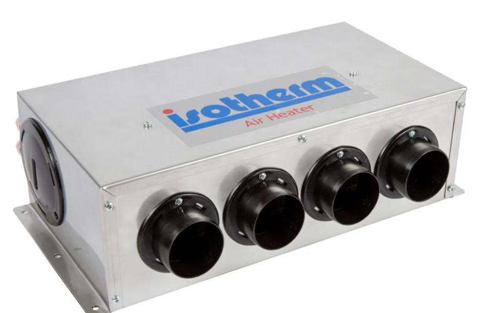

Ingar Svart 15.September Link til dette innlegget Svart 15.September Defroster i serie vil gi større luftmotstand og føre til mindre luft gjennom varmeapparatet slik at termosikringen løser ut. Disse må normalt resettes manuelt. Effekten av defrosteren vil også bli mindre grunnet motstanden gjennom varmeapparatet. Bedre alternativ er å bruke et fjernbetjent spjeld som veksler mellom uttakene fra defroster og varmeapparat og sender luften videre gjennom en felles luftekanaler. Men da vil man neppe kunne bruke defroster og varmeapparat samtidig. Du vil også trenge defroster med kun étt uttak, disse har lavere kapasitet enn de mest populære. Typisk 2-3 kontra 10kw. Og større luftmotstand. Sitér dette innlegget Riviera 925 kjøpes. Aksling, fly, 2006- Link to post

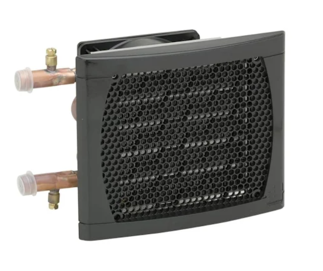

Roger jo Svart 15.September Link til dette innlegget Svart 15.September Mr. Albin skrev for 2 timer siden: Men så føles det litt meningsløst å bruke den når jeg har mye varme i motoren. Min erfaring er at EBERSPÄCHER Defroster 12V/2 Kw HELIOS 20 vrmer beder enn, Isotherm Defroster 10 kW på til Eberspächer D5 vannvarmer. Den beste varmeren jeg har i båten, er et varmeregister med vifte fra en gammer Ford transit koplet til motoren. Sitér dette innlegget Kokekyndig maskinist kjent på kysten. Link to post
