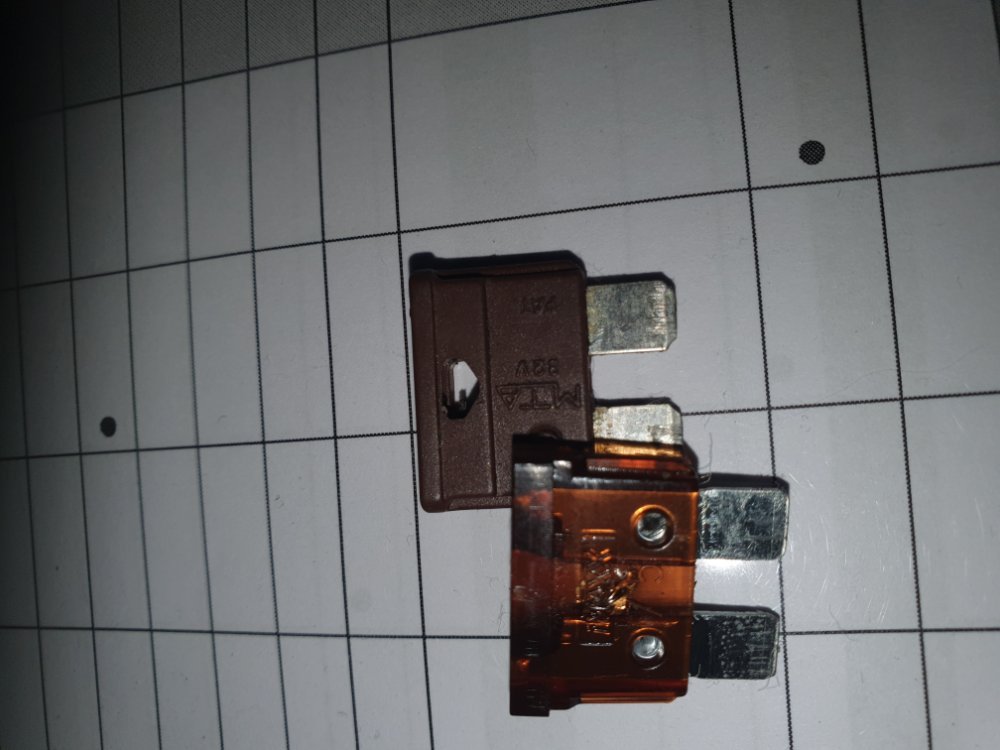

wilma Svart 20.September Emnestarter Link til dette innlegget Svart 20.September Da har jeg forhåpentligvis løst problemet 😊 Har googlet, søkt info på utenlandske forum og nilest instruksjonsmanualen for EDC systemet. Forberedte meg for diverse feilsøk, men startet med og sjekke sikringene og det var bra, for de var defekte. Men avlesing av feilkoder på begge motorer viste 1.1, altså ingen feil. Yes, satte i nye sikringer, startet opp......og ingen av kompressorene slår inn. Hmm, sjekket sikringene på nytt, begge var hele. Hadde som sagt ingen feilkoder, men utførte sletting av feilkoder på begge motorene. Startet motorene på nytt, og jippi. Begge kompressorene slår inn og holder det gående til motortemperaturen når 40 grader. Da koblet de ut og det ble (nesten) stille. Skjønner nå hva dere mente med lyden fra kompressor...🙄 Mistenker egentlig at kompressorene har vært koblet ut med vilje, for jeg har etterhvert forstått at forrige eier har stort sett bevegde seg rundt i lav fart. Sitér dette innlegget Link to post
