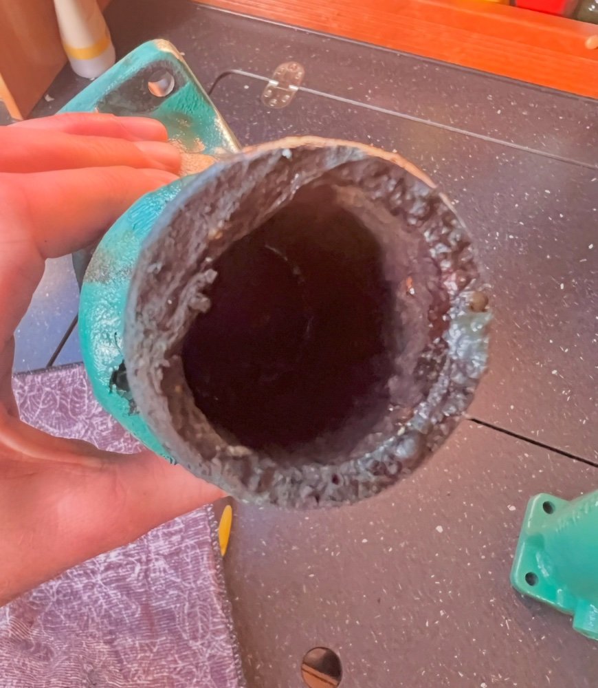

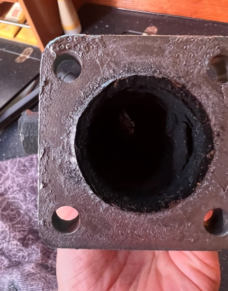

Lanber Startet 19.September Link til dette innlegget Startet 19.September Jeg søker den kollektive visdom som finnes her på forumet. Mai 2024 hadde jeg båten på land hos Wector i Stathelle for stoffing og full service på motor / seildrev inkludert ventiljustering (1 ventil måtte justeres). Timetallet var da 1270-1300 timer på 5 år. Impeller hadde da 2 år og 480 timer, den var ikke mange timene unna å slenge blader opp i varmeveksleren. Så vet jeg det. Motoren er Volvo Penta D1-30F ny sammen med båten 2019. Jeg ba dem sjekke eksosalbue, ikke for at jeg trodde det måtte gjøres noe fordi: 1. Bruker motoren med god belastning bestandig da jeg har Autoprop som vinkler bladene etter motstand og cruiser på 6 knop / 2000rpm (7 knop maks på 2950) 2. Timetallet mitt kommer i hovedsak fra motor går i marsjfart time etter time. Stor var overraskelsen når jeg fikk se hvordan det så ut i eksosalbuen. Rust og sot, ca 1cm åpning. Allikevel fikk jeg 2700rpm som maks og det er vanskelig å forstå som det så ut. Motoren har pustet ut i ett sugerør! Hva skal jeg gjøre for at det ikke skal komme igjen så fort? Dieseltilsettinger? Brukermønster? Sitér dette innlegget Link to post

lr-80 Svart 19.September Link til dette innlegget Svart 19.September Samme motor, men 14 år gammel. Jeg har ingen inngående kunnskap, kun mine erfaringer: Jeg byttet eksosbend på 1400 timer i år, pga kjøleproblematikk. Det så mye mer åpent ut enn ditt, og ble gjort preventivt fordi jeg hadde nytt liggende, og tok det samtidig som varmeveksleren ble demontert og renset. Vet ikke hvorfor det er slik. Jeg har Kiwiprop, og kjører variert med noe lading uten belastning, oftest 1800-2300 rpm ved belastning. Aldri over 2500 uten for å sjekke maksturtall. PS - kjølingen ble bedre først etter å ha staket drevet skikkelig, så alt annet må sees på som preventivt vedlikehold. Volvo Penta og norsk forhandler har ikke spesifisert levetid. UK importør anbefaler inspeksjon og rensing hvert 2-3 år (spesielt ved mye bruk på lave turtall) og evt bytting etter 10 år pga korrosjon i «sjøvannsjakken» (det ytre laget). Dårlige bilder, men i godt lys var det lett å se at det ikke var særlig tett: Sitér dette innlegget Link to post

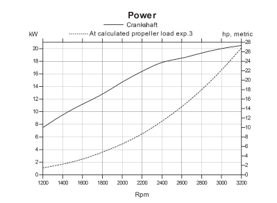

J-Å Svart 19.September Link til dette innlegget Svart 19.September Lanber skrev 1 time siden: Heller også mot at det er for hard belastning. Autoprop fungerer vel slik at den gir høyere pitch ved lavere turtall. Så det kan nok tenkes at motoren har høy belastning selv om du reduserer turtallet. Men da burde du se svart eksos og/eller misfarget kjølevann (sjøvannet, i eksosutløpet). Mens en vanlig propell vil gi effekt ihht til den nederste kurven, vil en autoprop trolig medføre at effekten ligger nærmere den øverste kurven. Sitér dette innlegget Link to post

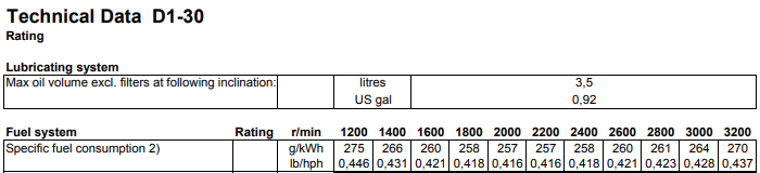

J-Å Svart 19.September Link til dette innlegget Svart 19.September Hva er fordelene med å cruise på 2000 rpm i forhold til 2400 rpm? Forbruket ser ut til å være ganske likt. Kanskje litt lavere støynivå? Sitér dette innlegget Link to post
Lanber Svart 19.September Emnestarter Link til dette innlegget Svart 19.September Støynivået 80% og 20% fantastisk for motorseiling i marginale forhold. Lavere turtall vil også medføre lavere forbruk, men dette er ikke poenget i det hele tatt for det er neppe mer enn noen øre pr time. Service kostnaden pr time er mer enn totale dieselkostnaden ;-) Den tabellen forutsetter at du belaster motoren 100%, det skjer jo ikke. Om jeg henter ut 10kwh ved 2000 rpm så vil det koste mer enn om jeg henter ut 10kwh ved 1600 rpm. Sitér dette innlegget Link to post

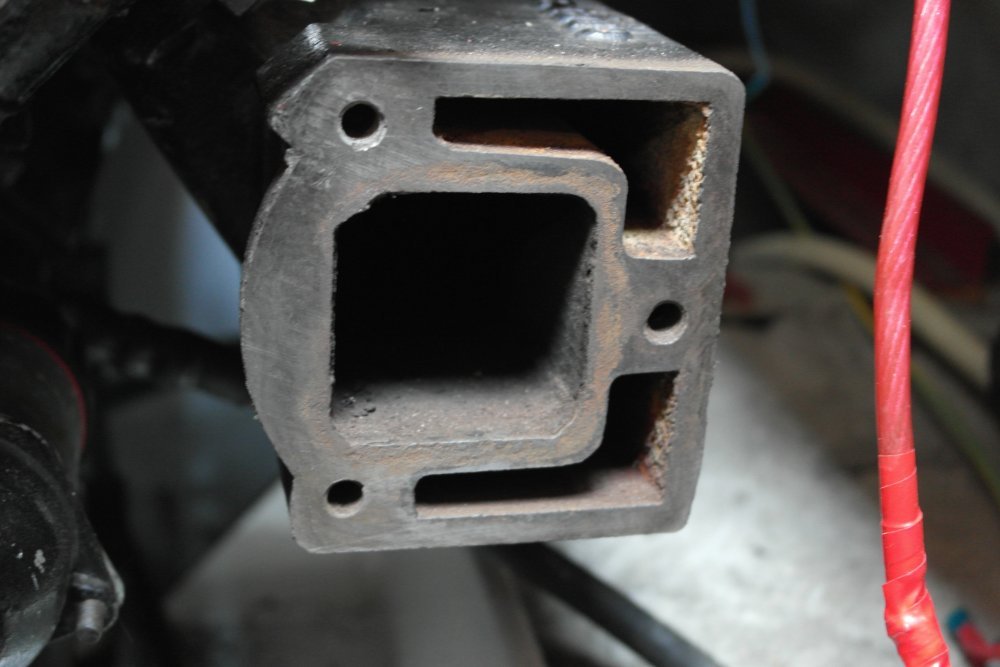

Hulda Svart 20.September Link til dette innlegget Svart 20.September Her er BB eksosmanifold på Hulda etter 13 års drift. Sitér dette innlegget Link to post
J-Å Svart 20.September Link til dette innlegget Svart 20.September Lanber skrev for 20 timer siden: Om jeg henter ut 10kwh ved 2000 rpm så vil det koste mer enn om jeg henter ut 10kwh ved 1600 rpm. Vel, hvis du tar ut 10kW på 1600 rpm, så er du på 90% av toppbelastning på motoren. Så jeg tviler på at det er så mye gunstigere drivstoffmessing enn å gå på 70% belastning ved 2000 rpm. Men det er sikkert en bra propell på andre måter. ChatGPT: Sitat Based on the D1‑30 data: Sweet spot is roughly 2000‑2500 rpm. In that range, you get good power (say ~6‑12 HP of useful output in the particular engine) for a moderate fuel burn (≈ 1.9 to 2.9 L/h in those data). More specifically, ~2200‑2400 rpm seems a good compromise: power is significantly up compared to low RPM, but fuel consumption is still “reasonable” (not yet in the rapidly climbing portion). Avoid long duration at very low RPM (<1800) if load is small — because efficiency suffers (combustion less complete, losses higher). Also avoid pushing too long toward high rpm/load unless needed for speed etc. Sitér dette innlegget Link to post
