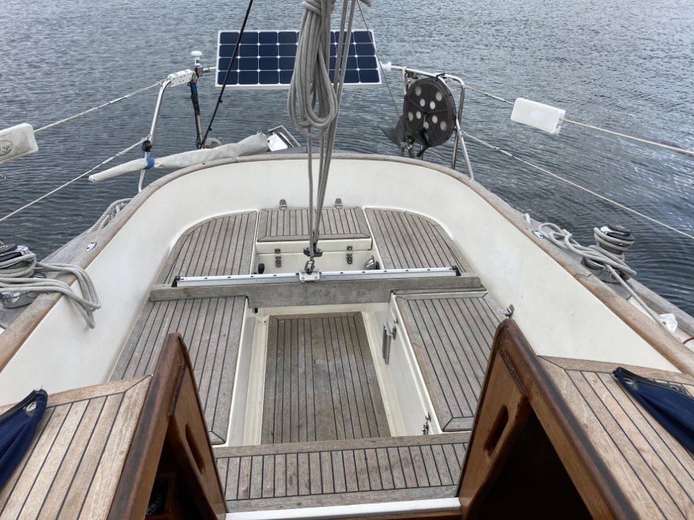

Frittgående Høne Svart 21.September Emnestarter Link til dette innlegget Svart 21.September Tusen takk for mange gode tips! Men ser ikke ut til at de har det på de nevnte sidene. Får ta en ringerunde i morgen. Zachariassen sa de kunne bestille det, så tenkte å høre med dem hvor lang tid det ev. vil ta. Jeg har også funnet en side i England, men hadde håpet på å få tak i skruene ila uka, så jeg kunne stikke ut på tur til helga. :) Skruene skal brukes til å feste en løygang jeg har skiftet. Den går tvers over cockpiten og mellom benkene ligger den på en teakplanke som står på høykant. Derfor den lange dimensjonen. De forrige var akkurat litt for korte for den nye løygangen. Hadde egentlig ikke tenkt å løse det på noen annen måte, men gode ideer mottas selvsagt med takk :) En ide er å sveise på hodene på gjengestenger, men for min del tror jeg det da bare blir lettere å bestille de fra England. Her er et bilde jeg fant som viser den gamle løygangen: Sitér dette innlegget Link to post
NilsPils Svart 21.September Link til dette innlegget Svart 21.September Roger jo skrev for 5 timer siden: Slet i et par år med at en mutter til klammeret forsvant på bøya, til jeg oppdaget at skuffen med A4 var fylt opp med A2 mutteere. siden har A4 ikke falt av. Så en må ta i betraktning om en trenger A2 eller A4. Du får M6 x 150 mm i A4 også. https://www.westfieldfasteners.co.uk/A4-ScrewBolt-SHCsk-M6.html Selv går jeg alltid for A4 til båtbruk. Men godkjenner A2 til innvendig bruk dersom A4 ikke kan skaffes i riktig dimensjon. Sitér dette innlegget Hilsen Nils Rømcke som har tresnekka Tora og motorbåten SaowaneeJeg er litt gal, og trives ganske godt med det ................ Link to post
mons Svart 21.September Link til dette innlegget Svart 21.September Anbefaler å bore hull i løygangen (treverket) 4-5 cm under aluminiums skinna. Bor med ca 20 mm bor halvveis igjennom bakfra og tre mutteren inn i hullet. Samme prinsipp som på mye fra Ikea. Da slipper du muttere og skruer som stikker ut under bjelken. Alternativt finnes det muttere med linsehode som kan brukes sammen med Gjengestag slik som på dørhåndtak. Det enkleste er nok noen gode treskruer. Sitér dette innlegget Mons Link to post
