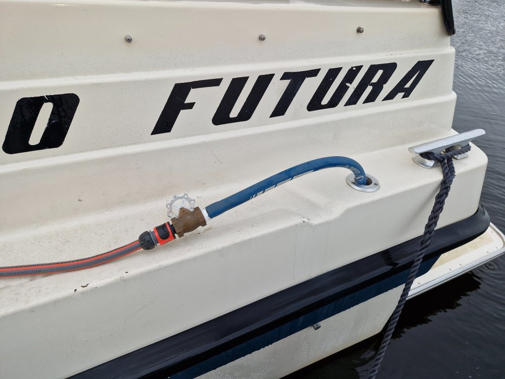

Komodo Svart 24.September Link til dette innlegget Svart 24.September Spiller liten rolle hvor gammel båten er hvis du renser tanken. Vår Viksund er fra 1984, og vi drikker vannet fra tanken. Det har vi alltid gjort. Ekstra vannkanner til drikkevann er et styr vi ikke ønsker å ha. Vår oppskrift er følgende: - Tøm tanken helt. - Fyll på ei hel flaske med klorin. Med så stor tank som det du har ville jeg gått opp til 2-3 liter. Billig klorin får du på Europris, og den er helt ok. - Fyll tanken helt opp med vann, og tapp vann i alle kraner slik at alle slanger flushes. Etterfyll tanken til det spruter ut av luftingen. - La stå i 24 timer. - Tapp tanken helt, og fyll på rent og friskt vann. Gjenta dette helt til det ikke lukter og smaker klorin av vannet. - Vær nøye med å bare fylle vann der du vet at du får vann av god kvalitet. - Lag deg en slangestuss på ca 1m med Gardenakobling og en kuleventil. Bruk denne når du fyller vann slik at du unngår å putte en ukjent slange som ei bikkje kan ha stått og pisset på ned i tanken. Ungene våre drikker vannet rett fra krana akkurat som hjemme, det har de vært vant til siden de satt i bærebag. Blander saft osv av det samme vannet og setter i kjøleskapet. Ikke snakk om at noen av oss har blitt syke av dette. Sitér dette innlegget Draco 20 blir jolle Skroggjennomføringer og materialkvalitet DIY Badeplattform DIY Anker i syrefast Link to post

Ida Marie III Svart 25.September Link til dette innlegget Svart 25.September Har båt fra 1993, med plast vanntank på drøyt 400 liter. Renser tanken kjemisk 1 gang i året, har et grovfilter som også renses 1 gang i året. Bruker vann uhemmet, som hjemme, sparer aldri på det. Er nøye med å sjekke vannet ved fylling, og er særlig nøye på småsteder uten skikkelig vannverk. Aldri noe problem med å bruke vannet. Den slangestumpen til Komodo er ikke dum, men jeg putter slangestussen ned i en Klorinflaske, etter et tips jeg faktisk fikk her inne på BP, husker ikke hvem.. Sitér dette innlegget Link to post

Roger jo Svart 26.September Link til dette innlegget Svart 26.September Taskeladden skrev for 21 timer siden: Kom ut mye drit selv etter manuell rengjøring. kan anbefale denne metoden for å skylle tanken etter klorvask og en får skylt oppunder takktoppen. Sitér dette innlegget Kokekyndig maskinist kjent på kysten. Link to post
