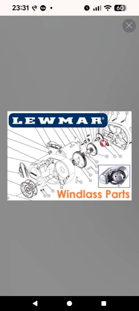

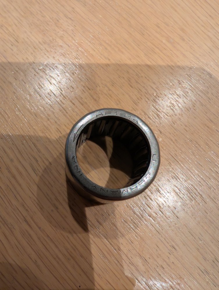

Lazyjack Startet 23.September Link til dette innlegget Startet 23.September Holder på å overhale en Lewmar Pro-Fish 700W ankervinsj. I den forbindelse bytter jeg lagrene som alle er nålelagre. Når jeg mottar repsettet med nye lagre så ser jeg at det ene lageret har en pil som så vidt jeg kan forstå indikerer dreieretning (se bilde). Når jeg forsøker å spinne dette lageret klarer jeg ikke å bevege det noen vei, noe jeg synes er merkelig. De andre lagrene spinner lett rundt på fingeren. De gamle lagrene er forøvrig så rustne og ødelagte at det ikke er mulig å se om det har stått noe på dem. Noen som har en god forklaring på at ett av lagrene er merket med denne pila? Sitér dette innlegget Link to post
Hulda Svart 24.September Link til dette innlegget Svart 24.September Kunne kanskje stått 'denne siden ut'? Sitér dette innlegget Link to post
tilplan Svart 24.September Link til dette innlegget Svart 24.September Så vidt jeg kan forstå er dette et standardlager. Kan ikke forvente noen merking på lageret da. Men tegningen burde vist retningen. Jeg synes også det er rart at det ikke vil dreie i noen retning. Lite vits i et lager som ikke dreier. Står litt om lageret her: https://bearing-king.co.uk/products/hf1816-ina-drawn-cup-roller-clutch-bearing-18x24x16mm Sitér dette innlegget Link to post
Brigg Svart 24.September Link til dette innlegget Svart 24.September Et slikt nålelager har ikke en indre lagerring fordi det skal spinne direkte mot akslingen. Derfor kan det ikke spinnes på fingeren slik som vanlige kulelagre. Sitér dette innlegget Viksund 340 St. Cruz: Tre-roms fritidsbolig med to terasser og fleksibel beliggenhet. 2009 - 0000: Viksund 340 St.Cruz Fly m/VP D6-370/HS80AE 2003 - 2009: Halco 29 Offshore Fly m/VP 41B/290DP Link to post
Hulda Svart 24.September Link til dette innlegget Svart 24.September Yess, glemte det. På norsk kaller vi det 'frihjul'. Det er altså et lager som kiler fast rullene i den ene retningen og frir i den andre retningen. Biler som blant andre Saab og Studebaker hadde girkasser med denne funksjonen. På Studebaker kunne funksjonen kobles ut og inn i overdrive- kassene. Bilen kunne bremse på tredjegiret eller rulle fritt i overdrive. Sitér dette innlegget Link to post
Lazyjack Svart 24.September Emnestarter Link til dette innlegget Svart 24.September @Brigg Ja når jeg trer lageret på akslingen så ser jeg at det faktisk ruller i ene retningen og sperrer i andre. Da må jeg bare finne ut hvilken vei det skal rulle så jeg får satt det riktig vei inn. Takk for nyttig info👍 Sitér dette innlegget Link to post
