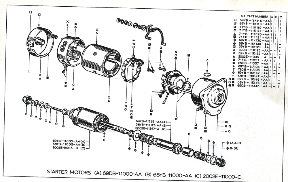

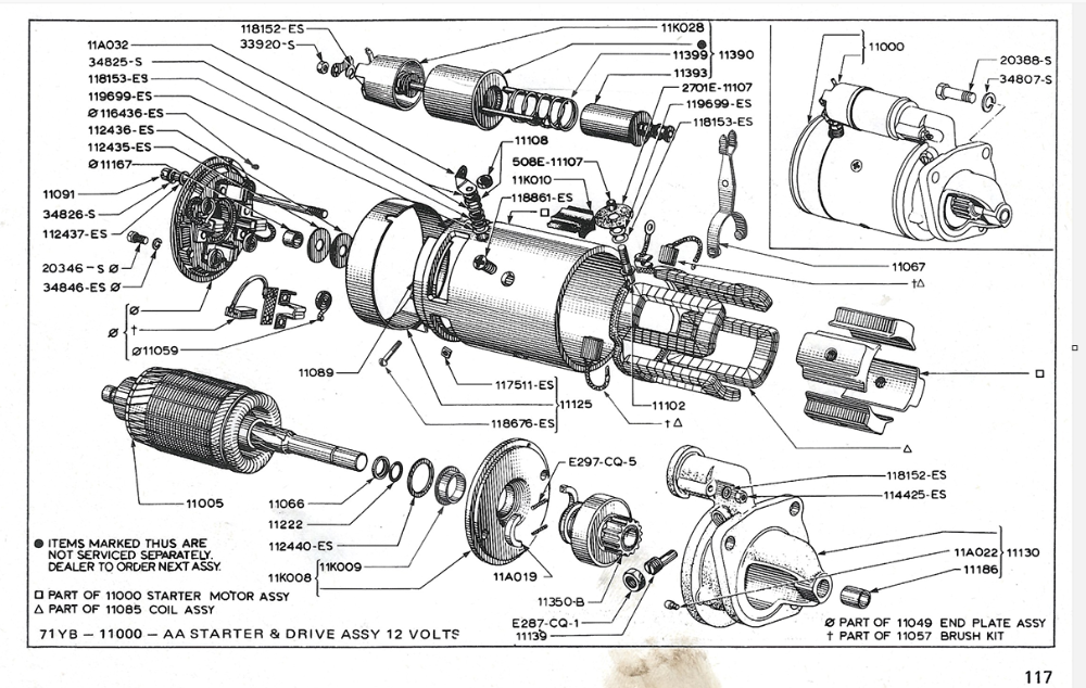

Roger jo Svart 27.September Link til dette innlegget Svart 27.September Ole78 skrev On 25.9.2025 at 8.00: I går hadde e problemer med å starte båten. i følge Sabb manualen er det en LUCAS MG 50 https://www.google.com/search?q=lycas+mg50&oq=lycas+mg50&gs_lcrp=EgZjaHJvbWUyBggAEEUYOTIJCAEQIRgKGKABMgkIAhAhGAoYoAHSAQkxOTgxM2owajSoAgCwAgA&sourceid=chrome&ie=UTF-8 Send en forespørsel til frydenbø https://www.frydenbo-maritime.no/forward/merkevarer/lister-petter?utm_term=sabb motor&utm_campaign=Merke+|+Sabb&utm_source=adwords&utm_medium=ppc&hsa_acc=5115889099&hsa_cam=20594375484&hsa_grp=159333809692&hsa_ad=675598267652&hsa_src=g&hsa_tgt=kwd-321637356888&hsa_kw=sabb motor&hsa_mt=b&hsa_net=adwords&hsa_ver=3&gad_source=1&gad_campaignid=20594375484&gbraid=0AAAAAqOCUxQuB7ubxxGZTtRjjdVdd-Px3&gclid=CjwKCAjwlt7GBhAvEiwAKal0crTJMVi62MHN6UhArf55lKN7X8gA6mBP1oJP5yMzin2qazlFFdeXGxoCaloQAvD_BwE# Sitér dette innlegget Kokekyndig maskinist kjent på kysten. Link to post

hegra Svart 27.September Link til dette innlegget Svart 27.September På øverste skissen som Roger jo la ut ser man et nr 11125 omtrent midt i tegningen. Nummeret viser til en skrue, en mutter og en brei ring. Løsner man skrua og trekker ringen bakover blir børstene synlig i åpningene. Jeg gjorde dette på min egen starter og sjekket at børstene beveget seg i holderen og sprayet med egnet spray. Da ble børstene lette å bevege. Det var ingenting galt med starter, men gjorde det fordi motoren likevel var ute. Nå skriver ikke Ole 78 om det klikker i starter eller om det er helt stille når start mislykkes. Regner med det klikker. Sitér dette innlegget Link to post
