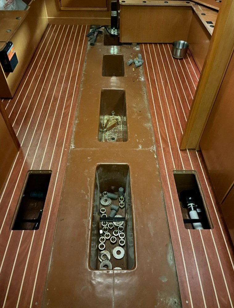

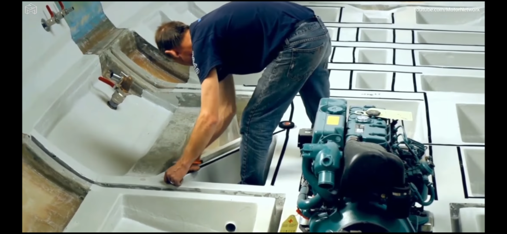

Seilars Svart 8.Oktober.2025 Link til dette innlegget Svart 8.Oktober.2025 Arne2 skrev for 5 timer siden: Ellers så fant jeg en ganske god video Ja, endte opp med å se den videoen. Som jeg begynte med, så er det ikke så viktig hva slags merke som står på båten, det er byggemetodene som betyr noe. Båten i videoen ovenfor har en bunnramme som er limt fast, og han sier at det er vanlig på produksjonsbåter, men at en bedre og dyrere metode er å laminere/glasse fast bunnrammen. Men det han ikke sier er at det finnes også en enda dårligere metode, og det er innerliner. Da går man på grunn, men kan ikke se om båten har gått opp i limingen. Man kan heller ikke på noe tidspunkt inspisere innfestingen på bunnrammen for sprekker / dårlig vedheft av lim. For mange vil det da ende opp med at man etter en middels grunnstøting løfter på skuldrene, rister av seg hendelsen, og tenker at det gikk sikkert greit. Men så burde båten blitt vurdert av profesjonelle, og det finner man først ut mye senere. Og her vet jeg at J&J Bavaria båtene slik som vår 38AC er bygget etter den beste metoden som er laminering/glassing, hvilket fremkommer på bildet ett stykke ovenfor. Men jeg tror muligens at jeg har sett at en 37 fots bavaria av Bruce Farr typen hadde den samme limingen som Hanse har i videoen ovenfor. Det bør kanskje kunne bekreftes/avkreftes av eiere av slike båter? Men jeg var litt overrasket over hvor tynt skroget var på båten som er i videoen ovenfor. Vi er jo ganske nærme kjølen, og da er ikke 10mm så mye. Men jeg har ikke kompetanse til å vurdere hva som er nok, eller byggemetode som benyttes av det merket. Det jeg har liggende nede på verkstedet i kjelleren er endel kjerneprøver fra vår bavaria båt. Jeg har jo laget litt hull i båten vår opp igjennom, og har da tatt vare på alle kjernene. Dette er en bavaria 38AC fra 2003. Bak ved mansjetten på seildrevet så måler jeg 30mm. Aktenfor thruster har jeg laget en gjennomføring til en forward scan sensor. Her er skroget 15,7mm. Da vi tok ut hull til baugthruster, hvilket er langt foran, så var tykkelsen på det minste 13mm og på det meste 23mm. Thruster ligger i en nedtrapping/opptrapping, det er derfor det skiller 10mm. Når båten vår i tillegg veier omtrent som andre båter på samme størrelse, og det er gode dimensjoner på viktige områder, så må det være bra. Den har jo i tillegg divinycell på skutesider og i dekk hvilket gir mye stivhet pr. kg, så jeg tenker at vi har en båt som er godt bygget. Men det er ingen moderne båter som tåler en grunnstøting slik som i videoen ovenfor, og Hanse båten så ut til å bli veldig fint reparert. Artig å se hvordan en båt kan repareres og bli god som ny. Viktig å ta vare på dokumentasjon ved slike reparasjoner, slik at neste eier ser at båten er like god eller bedre enn en tilsvarende uskadet båt. Jeg er ikke skeptisk til båter som har vært skadet, men jeg er skeptisk til båter som ikke har god dokumentasjon på reparasjonen. Sitér dette innlegget Link to post

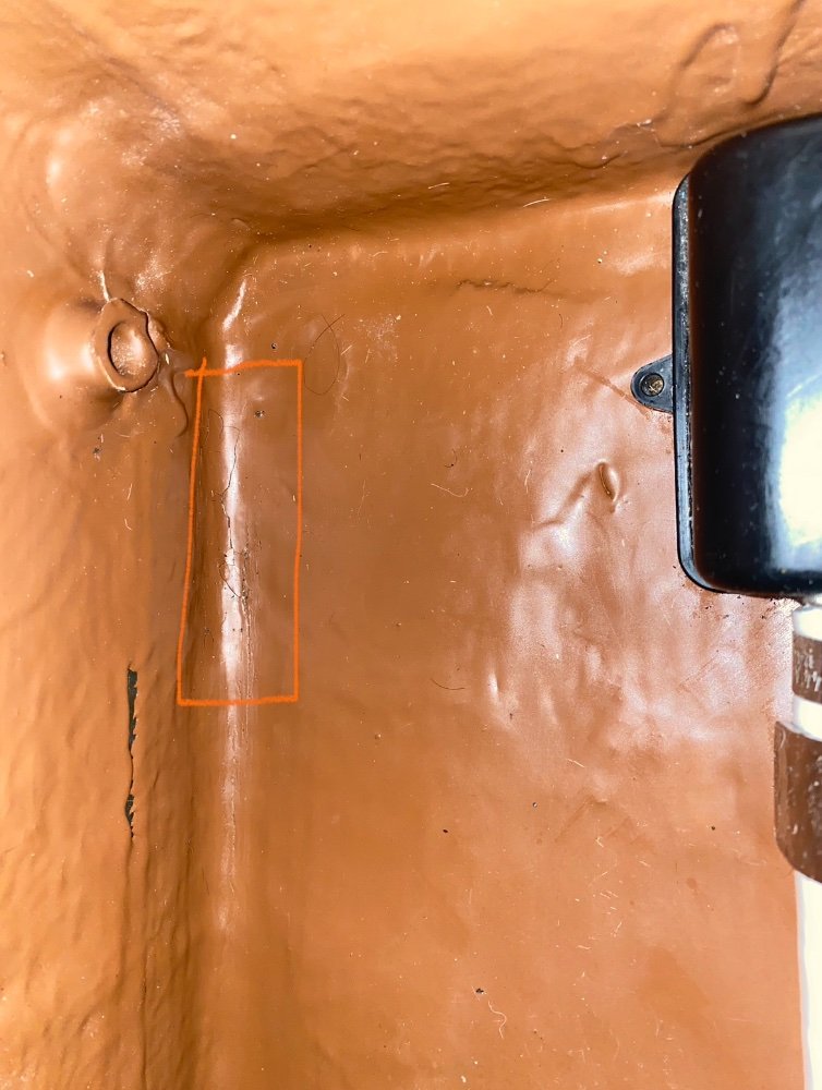

lr-80 Svart 8.Oktober.2025 Link til dette innlegget Svart 8.Oktober.2025 Seilars skrev 50 minutter siden: Og her vet jeg at J&J Bavaria båtene slik som vår 38AC er bygget etter den beste metoden som er laminering/glassing, hvilket fremkommer på bildet ett stykke ovenfor. Men jeg tror muligens at jeg har sett at en 37 fots bavaria av Bruce Farr typen hadde den samme limingen som Hanse har i videoen ovenfor. Det bør kanskje kunne bekreftes/avkreftes av eiere av slike båter? Dette bildet viser et av hulrommene under dørken i min Bavaria 36 Farr (2011). Jeg har markert en sprekk i lakk/gelcoat, etter min grunnstøting. Denne, og det faktum at det kom én til to dråper saltvann per døgn, samt informasjon om sammenstøt som fikk komfyren til å hoppe ut av festene, gjorde at det ble demontering av kjøl. Bildet viser lensepumpe montert i skrog, og «veggene» er rammen. Dette er nok laminert: Det kan se ut som at det er delvis en innerliner eller en form for deksel over kjølkassa, men det kan sikkert noen med mer erfaring vurdere: Uansett «A laminated grid gives strength in the bilges» som det står i Yachting Monthly. Og Canadian Boating skriver The interior is an S-glass structure rather than a liner. This structure, hand laminated into the hull, gives the boat greater rigidity and is especially important in case of a collision or hitting a hard submerged object. Having seen the results of someone running aground at six knots, I can attest to the importance of this feature. The grid prevents hull damage and disburses the energy of the impact and protects the hull integrity. Sitér dette innlegget Link to post

dobsen62 Svart 8.Oktober.2025 Link til dette innlegget Svart 8.Oktober.2025 Mye Bavaria propaganda i denne tråden. Det henvises hele tiden til Hanse, Dufour og andres produsenters skavanker. Hadde jeg vært interessert i en Bavaria, hadde jeg vært mer opptatt med svakhetene til Bavaria enn konkurrentenes svakheter. Det er flust av videoer om Bavaria sine svakheter på nettet. Filmen viser at Bavaria også limer fast bunnrammen. På tidligere modeller ble de nok laminert fast, slik de også ble hos de andre produsentene. Masseproduksjon handler ikke om å produsere bedre produkter, men om å tene noen tusenlapper mer pr stk. Sitér dette innlegget Link to post
lr-80 Svart 8.Oktober.2025 Link til dette innlegget Svart 8.Oktober.2025 dobsen62 skrev 1 time siden: Filmen viser at Bavaria også limer fast bunnrammen. Det er bunnstokker og langsgående bjelker som er laminert fast til skroget og beskrives som bærende «grid». Dørkmodulen er limt inn og har liten eller ingen bærende funksjon i kjølkrefter, men hjelper å avstive og fordele laster samt gir et ferdig, glatt interiør. Dette samsvarer med fabrikkens egne beskrivelser: «hull stiffened by a laminated grid; inner liner bonded for interior finish.» Hvorvidt dette er dårligere eller bedre enn andre fabrikanter (eller eldre Bavaria) har jeg ikke sagt noe om. Men jeg vet at alle dører går like bra på kryss i mye vind som i havn, og jeg vet at en signifikant grunnberøring med min båt medførte at limfugen i kjøl-skrog-overgang løsnet tilstrekkelig til at enkeltdråper saltvann kom inn via en kjølbolt, men uten andre strukturelle skader. Sitér dette innlegget Link to post

Seilars Svart 8.Oktober.2025 Link til dette innlegget Svart 8.Oktober.2025 lr-80 skrev for 4 timer siden: Bildet viser lensepumpe montert i skrog, og «veggene» er rammen. Dette er nok laminert: Wow, den rammen ser sterk ut i lengderetning. J&J Bavaria båtene har «spant» som kun går på tvers over kjølen. Her har Bruce Farr tilsynelatende lagt inn enda mer styrke enn på min J&J design Bavaria ved å legge langsgående grid over kjølen. Det er laminert ja, ikke limt slik jeg muligens trodde jeg hadde sett på en 37 foter. Videoen til @dobsen62 var jo også veldig detaljert, og den bekreftet at jeg tok feil da jeg mistenkte Bruce Farr båter for å kanskje ha begynt med liming av grid. Vel og merke med mindre de har endret noe etter at videoen ble produsert….. Sitér dette innlegget Link to post
