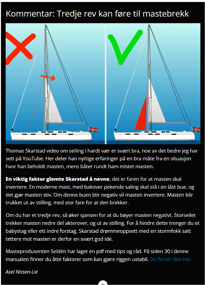

dennrick Svart 9.Oktober.2025 Link til dette innlegget Svart 9.Oktober.2025 5 hours ago, lr-80 said: Du har i prinsippet et trinnløst revesystem, og kan seile med et lite lommetørkle om du vil. Som nybegynner har jeg også tenkt slik. Vi har også rulle storseil. Jeg kom så over denne saken fra 2023 i seilmagasinet. Slik mister du masten i storm Men nå handler jo artikkelen om seiling i storm. Det meste vi har vært ute i er vel 12-13 m/s med noe storseil ute. Etter ekspedisjonen vår ute på Verdens Ende da "Amy" var på topp, så var en takeaway for meg fra den opplevelsen at jeg skal aldri være ute på havet i seilbåten min i slikt vær. Så risikoen for et slikt mastebrekk for turseilere som oss innaskjærs og langs kysten er vel sannsynligvis minimal ? Sitér dette innlegget Skipsplast 605 | Bavaria 300 Sport | Uttern D66 | Bavaria 28 Sport | Bavaria 39 HT Sport + Grand RIB 380 | Grand RIB 650 Golden Line 200HK | Bavaria 42 Vision (Båtplass på Tjøme) Link to post
Code0 Svart 9.Oktober.2025 Link til dette innlegget Svart 9.Oktober.2025 dennrick skrev 27 minutter siden: Så risikoen for et slikt mastebrekk for turseilere som oss innaskjærs og langs kysten er vel sannsynligvis minimal ? Noen mister jo riggen i havn https://www.seilmagasinet.no/einar-husby-mastehavari-telemark/mastehavari-pa-brygga/941183 Sitér dette innlegget Link to post
lr-80 Svart 9.Oktober.2025 Link til dette innlegget Svart 9.Oktober.2025 @dennrick Dette var nyttig info som jeg ikke har vurdert. Heldigvis står det i Seldéns rigmanual at risikoen er minimal med godt tunet rigg og strammet akterstag. Men den er tilstede med storseilet revet til under forstagsfestet, så jeg skal nok frem å sikte opp masta for å sikre at den beholder prebend som satt med riktig tunet vant og diagonaler. Sitér dette innlegget Link to post
