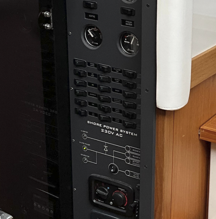

Pris og kvalitet har ofte en sammenheng!  Hvilken båt har du og hvordan ser det ut i dag. Jeg ville enten foliert eller bytta ut med en ny plate og brukt knapper med lys og symbol på så slipper du jo tekst!
Jeg har en Nimbus 365, 2018 modell. Den har en del brytere ved førerposisjon, men mangler et skikkelig bryterpanel for annet utstyr om bord. Tenkte å få montert et panel med brytere til noe ekstra belysning, ekstra uttak for USB ladere og styring av VVB osv.  Samt noen voltmetere for batteriene. Tenker da den mørk grå panelfargen passer bra.
Skal høre med Retronic om  de kan lage selve platen, så kan jeg ta meg av utrustning.
Ønsker å gravere inn hovedstrøm skjema med indikering av remote-hovedbrytere, statuslamper for shore connection og inverter osv, samt spenning på LED voltmetere.
Jeg har bestilt flere paneler fra Retronic, og alt jeg har mottatt har vært meget bra. De er/ har vært leverandører av paneler til mange av de store fritidsbåtverftene i Norge.
Planlegg godt og lag en mal hvor du markerer type brytere, instrumenter, nøyaktig hvor de skal stå, hvor skruehull skal være osv, osv, så får du et panel i retur som vil gli rett inn i "miljøet" på din Nimbus 365.
