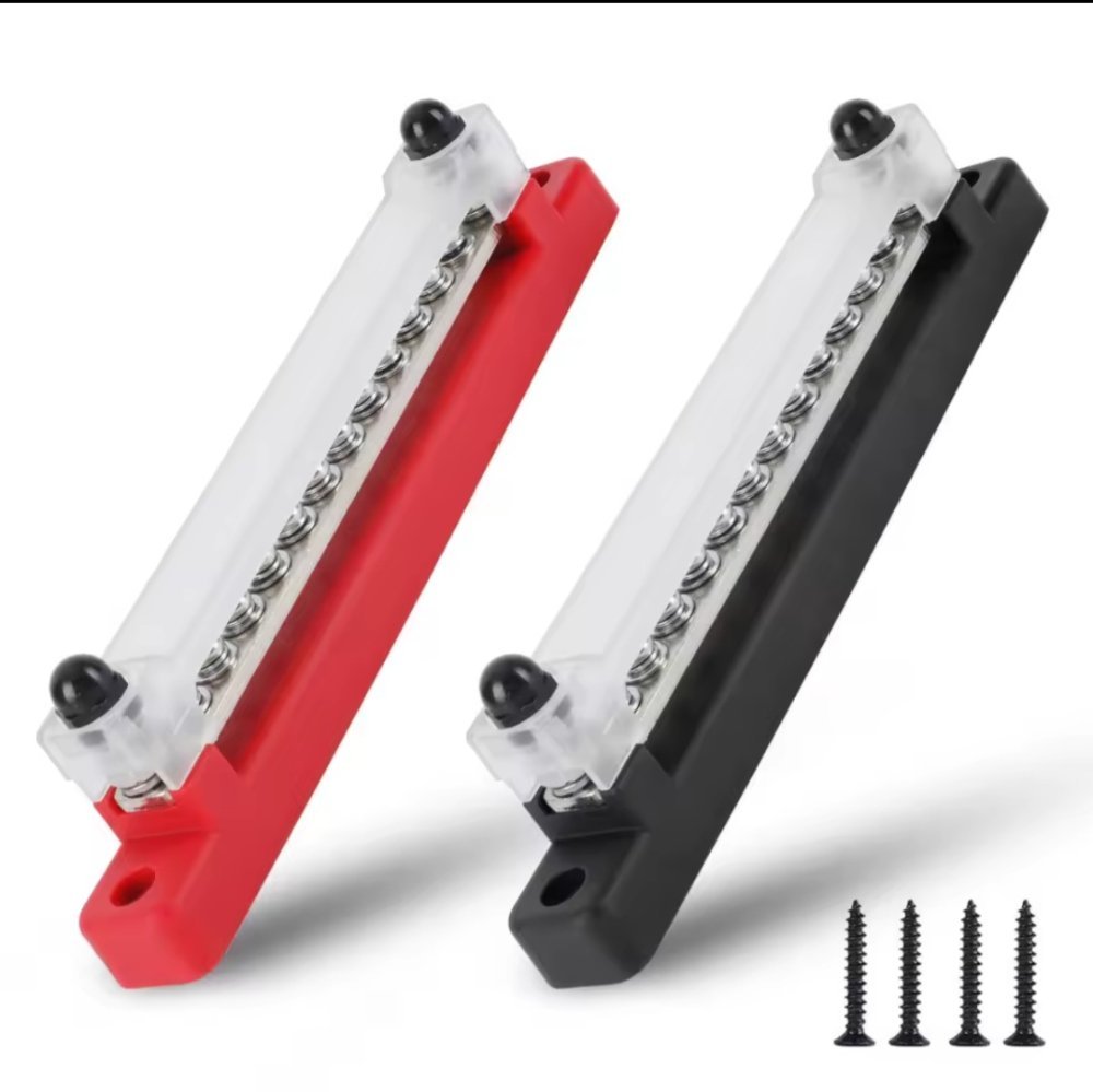

Tanken er, om det lar seg gjøre, å sette opp en pluss og minus skinne der batteriet står i dag og koble alt utstyret mot disse skinnene, så dra batterikabler fra skinnene, over til batteriet på som da blir plassert på BB side?

Ser for meg denne type koblings-skinner: Screenshot_20251010_101645_AliExpress.jpg.152bf5db1e402b2f929f9a65ddd935df.jpg
Det kan da ikke være noe problem å gjøre det slik du skisserer her! Eventuelt, hvis du har et skikkelig sikringsskap, å sette skinner der i stedet og kun det mest nødvendige ved batteriet. Men det bestemmer du selv.
Flytting av et titalls kg bly er jo en fin måte å rette opp balansen i båten på.
Selvfølgelig kan du gjøre det. Det eneste du må tenke på er å bruke kabler med nok tverrsnitt mellom batteri og skinner. Det er jo i praksis ingen forskjell fra hvordan du har det i sikringsskapet hjemme - inntakskabelen kommer fra fordelerskapet ute, til skinner med sikringer og derfra videre ut i huset.
Bare kjøp skikkelige kabler, bruk korrekte koblinger og legg det hele opp på forsvarlig vis. Jeg ville nok hatt en stor hovedsikring rett ved batteriet også.

Takker for svar! Er kanskje dette en bedre løsning med mindre koblingspunkter mtp lading fra motor?:
- Pluss og minus fra batterivelger/dynamo til forbruksbatteriet legges om, slik at det går rett til batteriet som i dag, siden kablene ser ut til å være lange nok.
- Alt el-utstyr kobles mot skinnene. Så strømkabel ut fra batteriet til skinnene for strømforsyning. Skal jeg bruke samme dim på batteriledninger fra batteriet til skinnene, som fra batteriet til batterivelger?
Måler vel i så fall tverrsnittet på kablene uten isolasjon? Eller skal tverrsnittet være merket på isolasjonen?
Det burde nok holde med to 16mm2 ledninger mellom skinner og batteri. Hvis du ikke har noe som trekker veldig mye strøm et sted.  Merk at det er kvadratet på kobberlederen som regnes, ikke tverrsnittet. Så du må frem med PI og formel for å måle det selv. Men når du kjøper ny kabel så står det jo på pakken da...:glimter:
