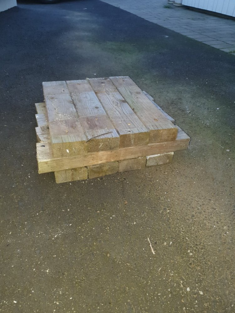

wilma Svart 12.Oktober Emnestarter Link til dette innlegget Svart 12.Oktober Tenkte å legge de flatt oppå hverandre uten luft mellom, endre retningen annenhver gang. Ser for meg maks 3 til 4 høyder. Sitér dette innlegget Link to post
wilma Svart 12.Oktober Emnestarter Link til dette innlegget Svart 12.Oktober Sitér dette innlegget Link to post
Roger jo Svart 12.Oktober Link til dette innlegget Svart 12.Oktober med litt avstand mellom 2x4" i første og tredje rad så ser det profft ut. Tåler en elefant på et ben. Sitér dette innlegget Kokekyndig maskinist kjent på kysten. Link to post
