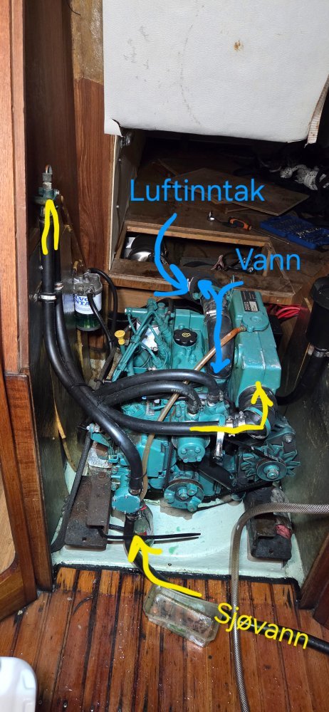

Sodasmile Startet 16.Oktober.2025 Link til dette innlegget Startet 16.Oktober.2025 Jeg skulle skylle ut saltvann fra kjølesystemet på seilbåten. Hadde skrudd av slangen fra saltvannsinntaket og opp i ei bøtte med ferskvann, med ferskvannslange oppi for ekstra tilførsel av vann og kjørte motoren til den ble varm. Samme prosedyre jeg har fulgt tidligere år. Forskjellen var at i år hadde jeg bøtta plassert høyere enn motoren. Ja jeg stoppet motoren og skulle starte utskifting av olje la jeg merke til at det rant rent ferskvann ut av luftinntaket. Jeg smakte til og med på det og det var ingen smak på det, rent ferskvann. Grunnet høyden på bøtta kan vel hevertprinsippet ha ført til at vannet fortsatte å renne selv om motoren var stoppet. Jeg åpnet opp varmeveksleren men kunne ikke se noe feil der, og det var heller ikke noe nivåforskjell på det interne kjølevannsystemet. Jeg skrudde av den grove slangen som luftinntaket er koblet til mot motoren og der stod det ferskvann helt opp til toppen. Der kan man vel se ned på luftinntak til sylinderne? Jeg er ikke veldig motorkyndig, men jeg antar dette ikke er som det skal. Jeg demonterte vann/eksosslangen og blåste med munnen inn der. Det var en del motstand, men ikke mer enn at jeg fint klarte å kjenne at jeg blåste ut vann, jeg vet riktignok ikke hvor mye motstand hvis noen det er vanlig å forvente der. Er det noen her som skjønner hva som har skjedd og hva som kan være galt, og ikke minst hva som må til for å både fikse opp i problemet og få tørket ut vann av motoren før vinteren setter inn? Hvis ikke, er det noen som kjenner til noen profesjonelle Volvo Penta-kyndige det hadde gått an å kontakte i Nøtterøy/Tønsbergområdet som kunne kommet og ordnet opp i uhellet mitt? På forhånd takk Sitér dette innlegget Link to post
index Svart 16.Oktober.2025 Link til dette innlegget Svart 16.Oktober.2025 Du har rett og slett fylt opp sylindrene med vann vil jeg tro. Jeg ville så fort som mulig skrudd ut alle injektorene (dysene) fra motoren, og deretter kjørt motoren på starteren til alt vannet er ute. Deretter sjekket peilepinnen for høyt nivå/evt vanndråper. Skiftet olje, montert alt sammen igjen og startet opp. Men denne gang med bøtta lavere enn motoren. Motoren bør få gått seg god og varm for å tørke ut evt vannrester. Hvis ikke så står nok motoren fast når våren kommer.. Sitér dette innlegget "First they ignore you, then they ridicule you, then they fight you, then you win." - Mahatma Gandhi Link to post

Sodasmile Svart 16.Oktober.2025 Emnestarter Link til dette innlegget Svart 16.Oktober.2025 Ai ai! Tusen takk for raske og gode svar! Da får jeg prøve meg på løsningen dere foreslår! Men sånn for ordens skyld - dere tror ikke det er noe feil i eksosslangen eller sånn som gjør at vannet gikk "baklengs"? Motoren er rett og slett ikke designet for at vann kan gå gjennom kjølesystemet uten at det er motoren (vannpumpa) som drar vannet gjennom - og eksostrykk(?) som hindrer vannet å komme i retning motoren? Sitér dette innlegget Link to post
index Svart 16.Oktober.2025 Link til dette innlegget Svart 16.Oktober.2025 I en seilbåt så har du ofte enten en bøy på eksosslangen eller en riser som sørger for at ikke vann kan komme inn i eksosen. Hvis toppen på motoren ligger i eller under normal vannlinje. Da skjer sånt som dette når motoren ikke er i gang. Sitér dette innlegget "First they ignore you, then they ridicule you, then they fight you, then you win." - Mahatma Gandhi Link to post

Sodasmile Svart 16.Oktober.2025 Emnestarter Link til dette innlegget Svart 16.Oktober.2025 Takk for flere gode innspill. Jeg kan jo supplere med informasjon om at båten er på land, og at jeg har brukt en sånn håndpumpet oljesuger for å både suge ut olje via peilepinnerøret, som vel går mer eller mindre til bunn av motoren, men har også sugd ut så mye vann jeg klarte fra toppen av motoren ved å gå inn der den luftinntak/eksos ut-slangen var koblet på. Fortsatt ukyndig, men det kunne se ut som jeg da klarte å suge vekk vann fra en forsenkning ved siden av/på utsiden av sylinderne Sitér dette innlegget Link to post

Maika Svart 16.Oktober.2025 Link til dette innlegget Svart 16.Oktober.2025 Sodasmile skrev for 15 timer siden: Hadde skrudd av slangen fra saltvannsinntaket og opp i ei bøtte med ferskvann med ferskvannslange oppi for ekstra tilførsel av vann og kjørte motoren til den ble varm. Sodasmile skrev for 10 timer siden: dere tror ikke det er noe feil i eksosslangen eller sånn som gjør at vannet gikk "baklengs"? Motoren er rett og slett ikke designet for at vann kan gå gjennom kjølesystemet uten at det er motoren (vannpumpa) som drar vannet gjennom - og eksostrykk(?) som hindrer vannet å komme i retning motoren? Sikkert noe jeg har misforstått, men jeg syns det høres ut som at du i første sitat sier at du lot impelleren dra inn vannet, mens i neste sitat dyttet inn vannet (med trykket fra vannslangen)? Sitér dette innlegget Link to post

Sodasmile Svart 18.Oktober.2025 Emnestarter Link til dette innlegget Svart 18.Oktober.2025 Maika skrev On 16.10.2025 at 17.25: Sikkert noe jeg har misforstått, men jeg syns det høres ut som at du i første sitat sier at du lot impelleren dra inn vannet, mens i neste sitat dyttet inn vannet (med trykket fra vannslangen)? Ja, jeg uttrykte meg sikkert uklart. Det var på en måte både og. Impelleren dro vel gjennom vannet da motoren gikk, men bøtta den dro vann fra var plassert ute, dvs oppe i cockpit, som er en noe høyere enn motoren. Så da motoren, og impelleren, stoppet fortsatte hevert-prinsippet å tømme bøtta og dytte vann gjennom. Jeg hadde ikke sett for meg at det var så enkelt, eller lite motstand, å komme forbi en stoppet impeller, men jeg tok feil der også. Sitér dette innlegget Link to post
