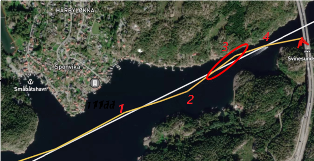

tobixen skrev for 17 timer siden:
Jeg har fortsatt vanskeligheter med å forstå hvordan motstrøm kan forårsake tap av styrefart.
Det er 8 knop i leia, reduserer en farten til 5 og får 3 knop motstrø så er det ikke stort igjen til styrefart.
Etter det jeg ser er det under 1000 m fra "1 " til stopp, i 8 knop blir det ca 3,6 min ikke mye tid til å passe på kurs fart og tåke.
For meg ser det ut som at kursendringen ved "1" var vel mye (stress Tåke) 1,2 min senere ved "2"  mer stressa  mer tåke
ny kursendringen, nye 1,2 min ved "3" ny kursendringen, mulig tåkeveggen kom her og mindte fart og mer motstrøm ved
"4 " ble det mer kursendring mulig det kom av redusert fart og motstrøm,
  Enig medhavarikom. ingen frunn til å etterforske.
NO.los Ved Svinesundsbruene kan strømmen gå med opptil 3 knops fart og vanskeliggjøre navigeringen
Dette må være en godbit for simulatorkjøring.
Mulig de finner svar på hvordan en kan takler en slik situasjom???
Dersom skuta holder 8 knop SOG og reduserer til 5 knop SOG og har 3 knop motstrøm, så vil jo skuta fortsatt ha 8 knop fart gjennom vannet, som skulle være mer enn godt nok for å styre?
Jeg tipper mye av problemet skyldes at strømmen ikke er uniform, lik og ensartet gjennom sundet, men jeg synes uansett det virket ganske underlig. Alternativt at det er nedstrøm og kapteinen setter motoren i fri frem til han har 3 knop SOG.
