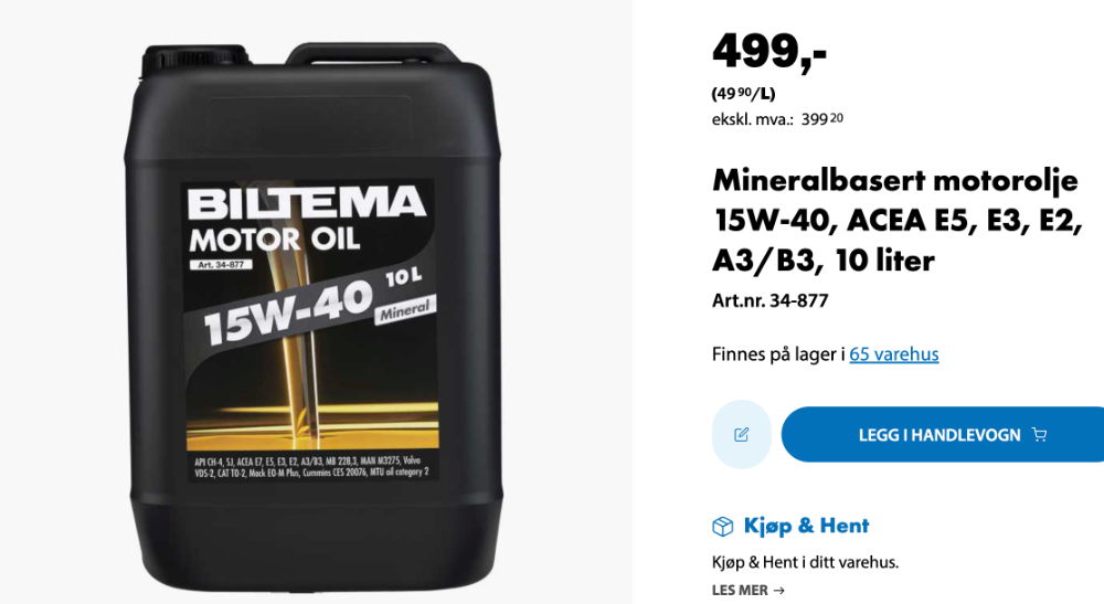

Brumm Startet 16.Oktober Link til dette innlegget Startet 16.Oktober Originalolje til Yanmar 4LH STE 230 hk fra år 2000 koster skjorta, men Biltema har kanskje olje som kan brukes? Hva med f eks denne: Sitér dette innlegget Link to post
index Svart 16.Oktober Link til dette innlegget Svart 16.Oktober Hvis den matcher oppgitt spec til motoren så burde det være grei skuring det. Olja blir ikke dårligere av at man skriver Biltema på kanna... Sitér dette innlegget "First they ignore you, then they ridicule you, then they fight you, then you win." - Mahatma Gandhi Link to post
Hulda Svart 16.Oktober Link til dette innlegget Svart 16.Oktober Jeg har brukt slik olje i mer enn 40 år. Aldri noe problemer. Det skal innrømmes at det er 30 år siden jeg hadde Yanmar 2GM. Kom ikke lenger opp på rangsstigen til Yanmar. Sitér dette innlegget Link to post

Brumm Svart 16.Oktober Emnestarter Link til dette innlegget Svart 16.Oktober I denne svenske lenken: https://www.yanmarcenter.se/oljespecifikation-for-yanmar-motorer/ sies det at min Yanmar skal ha olje API-klasse CC eller CD Dette er koder jeg ikke ser på oljeflasken til Biltemas mineralolje som jeg har bilde av øverst. Kan jeg likevel bruke oljen? Sitér dette innlegget Link to post
740 c Svart 16.Oktober Link til dette innlegget Svart 16.Oktober Det er lenge siden desse kravene kom for dieselmotorer, API -CC kom i 1951 og CD i 1955 så Biltema sin 15w/40 er selvsagt langt over desse spesifikasjonene, så LH til Yanmar er nok ikke kravstor på dette området. Sitér dette innlegget Link to post
Brumm Svart 16.Oktober Emnestarter Link til dette innlegget Svart 16.Oktober 740 c skrev 44 minutter siden: Det er lenge siden desse kravene kom for dieselmotorer, API -CC kom i 1951 og CD i 1955 så Biltema sin 15w/40 er selvsagt langt over desse spesifikasjonene, så LH til Yanmar er nok ikke kravstor på dette området. Aha, så bra! Sitér dette innlegget Link to post
Hulda Svart 16.Oktober Link til dette innlegget Svart 16.Oktober API-klassifiseringen går alfbetisk ettersom utviklingen skrider frem. Det man bør være litt obs på, er at enkelte motorfabrikanter legger ned kategorisk forbud mot et eller annet. Som at min steinalder GM har kategorisk forbud mot viskositet 10. Og at alternativ til SAE 30 eller -40 er 15W-40. Sitér dette innlegget Link to post
