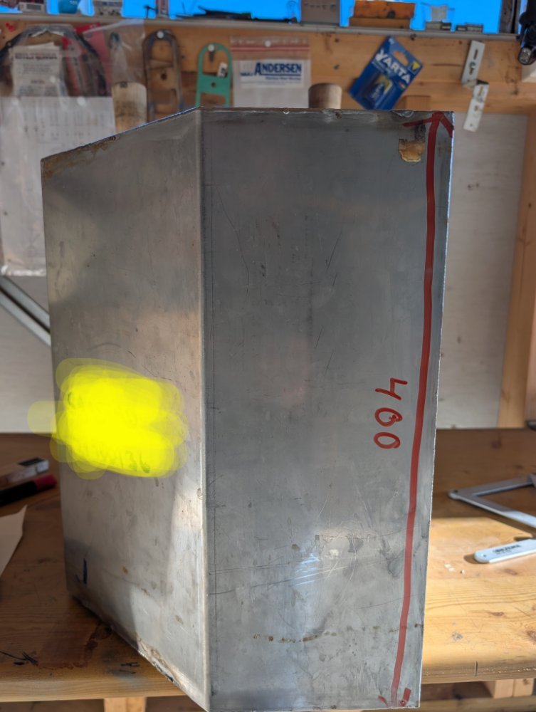

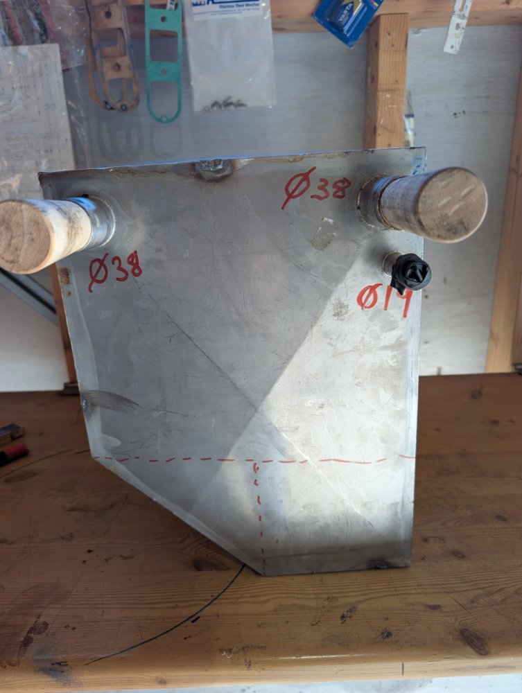

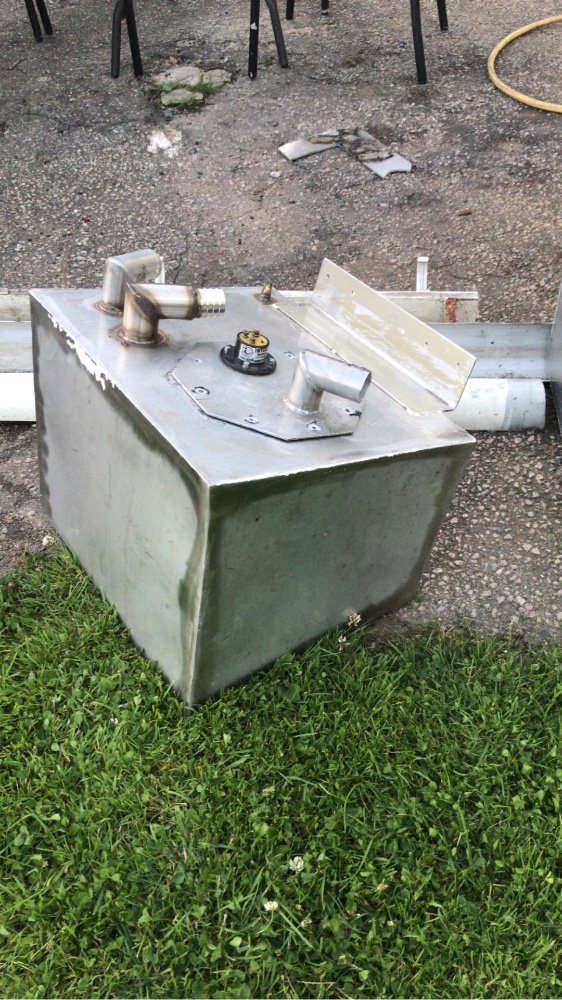

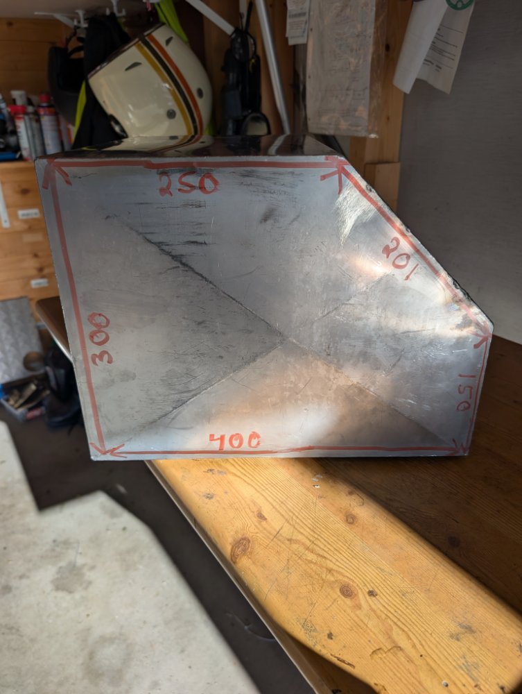

PXL_20251017_120754954_MP.jpg.3dbad0b6d2de1aa07ce7467043c59905.jpgPXL_20251017_121819950.jpg.40430e2db8dca1ac023434b67d592fe8.jpgSeptiktanken min er på 43 liter og i syrefast men har begynt å lekke litt her og der pga pittings i sveisesømmene. Vurderer å støpe en kopi i GRP men lurer litt på hva som skal til for å få den tett. Må den ha gelcoat/topcoat innvendig og hvor tykk må den være for å bli gasstett?  Jeg tenker å bruke den gamle tanken som mal, støpe de ulike sidene hver for seg utenpå den gamle tanken og plaste de sammen til slutt.

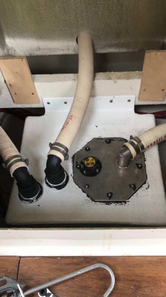

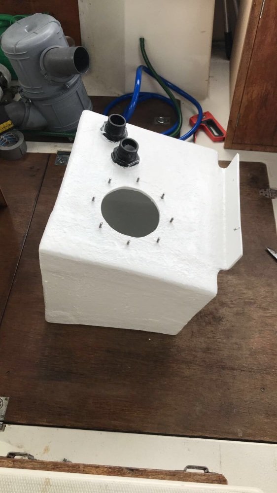

Gjorde dette for 5 år siden i Tresfjorden, med omtrent samme fremgangsmåten som du hadde tenkt.
Brukte polyester og matte fra biltema, støpte vel ca 8mm tykke sider. Til slutt flere strøk epoxygrunning innvendig og utvendig. Av stusser brukte jeg trudesign skroggjennomføringer.
Har som sagt vært i bruk nå i fem år, og den er potte tett.
Eneste jeg angrer er at jeg ikke bygde den noen liter større når jeg først holdt på.

Gjennomføringene er limt med epoksy, hadde endel igjen etter skifte av alle skroggjennomføringene.

Etter at tanktopp var støpt fast helte jeg nedi restene av grunningen som lå i spannet, og roterte tanken godt slik at alt ble dekket av et godt lag. Det går jo an å få til kanskje om du velger å ikke ha luke :smiler:
