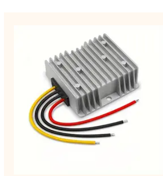

Roger jo Svart 23.Oktober.2025 Link til dette innlegget Svart 23.Oktober.2025 geggen20 skrev for 5 timer siden: Eg har en sjark med wassp ekkolodd, og der er en 12v til 220v omformer som driver pc og skjermer. Jeg hadde nesten samme problemet bare at Pc og Tv plus noe mer var på 12V, Kjøpre Stabil 12 V og problemet var løst Sitér dette innlegget Kokekyndig maskinist kjent på kysten. Link to post

tobixen Svart 23.Oktober.2025 Link til dette innlegget Svart 23.Oktober.2025 7 hours ago, Roger jo said: Jeg hadde nesten samme problemet bare at Pc og Tv plus noe mer var på 12V, Kjøpre Stabil 12 V og problemet var løst En slik sak er fin for å gi strøm til f.eks. en laptop som tar 12V og som ikke krever så mye strøm, men det er begrenset hvor mye strøm de kan takle. I dette tilfellet var de snakk om en inverter for å konvertere 12V til 220V. Disse kan finne på å trekke over 2 kW (avhengig av størrelse på inverteren). Selv om utstyret som er koblet til ("PC'er og skjermer") trolig ikke krever så mye, så har det potensiale for å gå ganske galt dersom man kobler en slik kinadingst på input-siden av inverteren. Jeg har erfaring med at billig kinaelektronikk ofte sprenges, tar fyr eller blir ekstremt varm dersom man utsetter DC-DC-dingstene for større strømmer enn hva den er dimensjonert for, eventuelt benytter det på andre måter enn det er tiltenkt. Jeg har også den erfaringen at man ikke helt kan stole på spesifikasjonene som er oppgitt. Står det "maks 40A", så kan det godt hende at tingen blir aldeles for varm eller slutter å fungere dersom man utsetter den for 40A i lengre tid. Man må altså være nøye med å koble på sikringer i alle retninger og velge riktige sikringsstørrelser, samt ikke feste dingsten direkte på treverk, polyester eller andre ting som lett kan ta fyr. Når jeg følger lenken kommer jeg til et produkt som er merket med "Model: 24V TO 12V 40A 480W". Det er meget mulig at den fungerer fint dersom man mater den med 12.5V i stedet for 24V, men vil en slik step-down-konverter fungere som step-up-konverter dersom innspenningen er på under 12V? 40A/480W er jo en del, dersom inverteren har en makseffekt på f.eks. 400W så kan det gå fint. (Jeg benytter step-up og step-down DC-DC-omformere hvor utspenning kan justeres og som takler variabel innspenning, en blemme jeg har gått på der er å lese "max 1000W" med store bokstaver, mens det lengre ned har stått med mindre bokstaver "max 50A". Så med utspenning på 20V så kan man faktisk få ut 1000W, men med utspenning på 9.0V (som det jo fort kan bli dersom man har spenningstap på en baugtruster) så risikerer man lukten av svidd elektronikk allerede ved 450W. Blemme da å ha sikringer bare på input-siden av en step-down-konverter). Sitér dette innlegget Wherever I lay my anchor, that's my home - https://solveig.oslo.no/ Link to post
