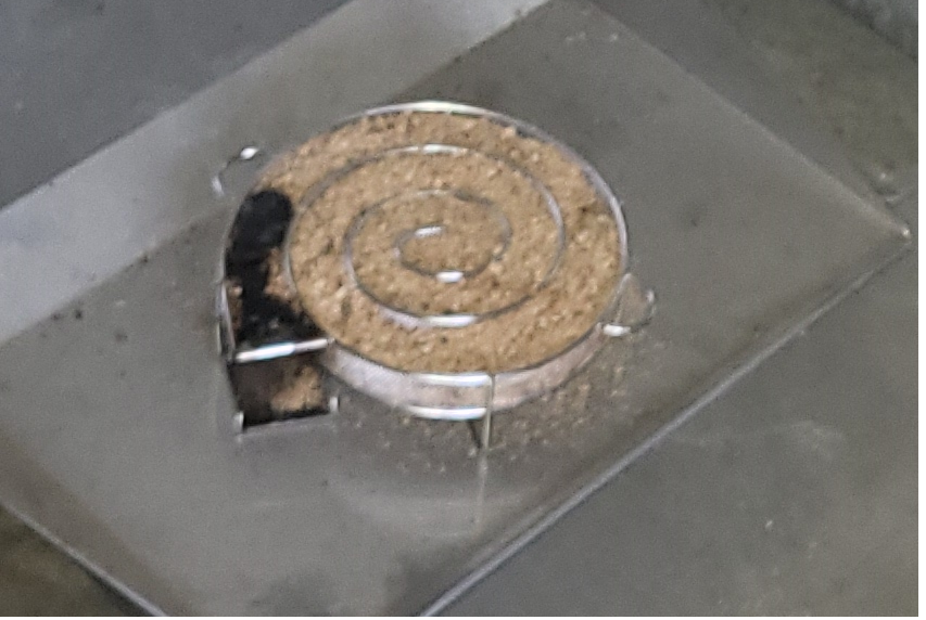

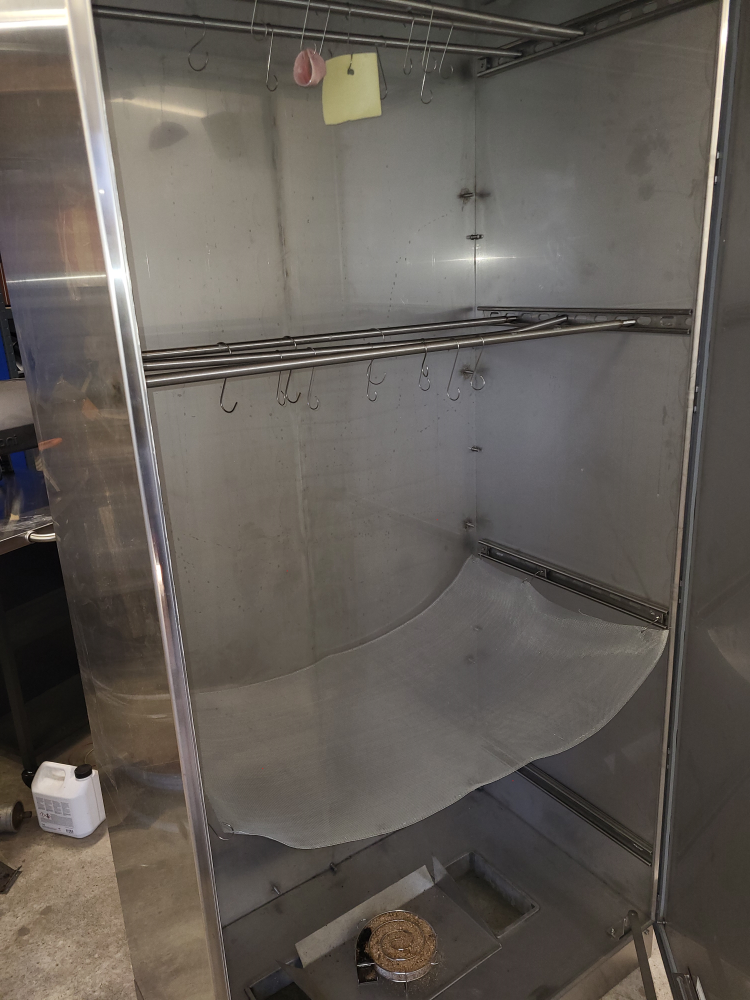

Erik Startet 28.Oktober Link til dette innlegget Startet 28.Oktober Vi holder på å lage oss en kaldrøyke, basert på ett stort (1X0,7*2 meter) metall skap , og en sponspiral type røyk kilde, som da bare står i bunn av skapet, se bilder under. Røykilden avgir knapt varme, det er jo bare en liten glo, og var ikke følbar ved test, så tenker dette blir kaldt nok selv om røyk kilde er i samme rom som fisken. Skapet er stort, godt over 1000 liter, og røykilden liten, men vi ser at uten lufting, så fylles skapet helt med røyk etterhvert, så vi håper at røykilden er tilstrekkelig. Tanker rundt det ? Burde vi hatt 2 slike røykilder i så stort skap ? Men bør det egentlig være litt lufting for å 'bytte ut' røyk ? Har nå 20 makreller tatt i helgen, dessverre veldig små, men det var det vi fikk, som ligger i saltlake nå i 12 dager så første test kjøring blir helga etter neste. Vi prøver oss på denne oppskriften (nederst i teksten i linken) : https://farminsittkjokken.com/kaldroykt-eller-varmroykt-makrell-ja-takk/ Altså saltlake 12 dager, vanning i 2 dager, og røyking i 8-10 timer. Høres det greit ut ? Er det noe vi bør være obs på, eller justere her ? Vi er ellers interesert i både oppskrifter og tips og triks for kald røyking. Motivet er kaldrøykt makrell, men med en makrellsesong på hell, og ett digert skap som snart er klar til bruk, så er egentlig alt av interesse. Feks Laks/Ørret, men også andre fiskeslag og kjøtt og andre ting. Er det noen her på båtplassen som driver med dette og har noen tips å dele ? Sitér dette innlegget Sometimes I think of how it used to be... R.I.P. Lemmy ,Phil & Eddie Link to post

moloko Svart 28.Oktober Link til dette innlegget Svart 28.Oktober Hvis du bygger et separat brennkammer med spjeld får du sannsynligvis bedre kontroll på forbrenningen og kan legge til mer spon uten å lufte ut. Trenger jo ikke være veldig avansert. Jeg har bare erfaring fra varmrøyking (Texas-style bbq), men etter min mening smaker ingenting bedre enn eik :) Sitér dette innlegget Link to post

Erik Svart 29.Oktober Emnestarter Link til dette innlegget Svart 29.Oktober moloko skrev for 15 timer siden: Hvis du bygger et separat brennkammer med spjeld får du sannsynligvis bedre kontroll på forbrenningen og kan legge til mer spon uten å lufte ut. Trenger jo ikke være veldig avansert. Jeg har bare erfaring fra varmrøyking (Texas-style bbq), men etter min mening smaker ingenting bedre enn eik :) Vi får se om vi bygger om/modifiserer etter hvert. Men den røyk kilden vi har skal vare 8-10 timer, så hvis den ikke slukker så er det jo Ok for mange ting uten skifte. Skal prøve å lage løsning med inspeksjons kamera for å kunne sjekke at det er røyk og glo der, at det ikke er slukket. Sitér dette innlegget Sometimes I think of how it used to be... R.I.P. Lemmy ,Phil & Eddie Link to post
index Svart 29.Oktober Link til dette innlegget Svart 29.Oktober Artig eksperiment! Jeg tror kanskje jeg ville ha montert et ute/inne termometer også, for å følge med på at røykilden ikke fører til såpass mye økning i temperatur at fisken blir varmøykt. Bare for å slippe å lure på det. Og jeg ville ha vurdert å montere spjeld inn i bunn og ut oppe for å sikre litt sirkulasjon og opprettholde forbrenningen. Men ellers er vel "the proof in the pudding", om fisken blir god så er vel alt bra... Sitér dette innlegget "First they ignore you, then they ridicule you, then they fight you, then you win." - Mahatma Gandhi Link to post

Krimart Svart 29.Oktober Link til dette innlegget Svart 29.Oktober 12 timer i saltlake hørtes lenge ut da. Hvor sterk lake? Mht røyking er jeg selv mer fan av varmrøkt makrell, men det hørtes ut som litt lite røyk for et stort rom. Slik jeg forstår det skal disse tøykpunmene o.l være tilpasset et mye mindre volum? Sitér dette innlegget Link to post
Erik Svart 30.Oktober Emnestarter Link til dette innlegget Svart 30.Oktober index skrev for 20 timer siden: Artig eksperiment! Jeg tror kanskje jeg ville ha montert et ute/inne termometer også, for å følge med på at røykilden ikke fører til såpass mye økning i temperatur at fisken blir varmøykt. Bare for å slippe å lure på det. Og jeg ville ha vurdert å montere spjeld inn i bunn og ut oppe for å sikre litt sirkulasjon og opprettholde forbrenningen. Men ellers er vel "the proof in the pudding", om fisken blir god så er vel alt bra... Termometer er en god ide. Det er jo kaldt ute nå, men det skal jo kanskje brukes om sommeren også dette. Men kan det bli for kaldt ? Det er tenkt å stå ute dette, metal skap, så det vil jo ha utetemperatur sånn fra start hvertfall, så ned mot null er jo fort mulig om vinteren. Kan det bli for kaldt ? Lufting har vi lurt på , men vi prøver en batch uten først, så modifiserer vi evt senere. Sitér dette innlegget Sometimes I think of how it used to be... R.I.P. Lemmy ,Phil & Eddie Link to post

Erik Svart 30.Oktober Emnestarter Link til dette innlegget Svart 30.Oktober Krimart skrev for 12 timer siden: 12 timer i saltlake hørtes lenge ut da. Hvor sterk lake? Mht røyking er jeg selv mer fan av varmrøkt makrell, men det hørtes ut som litt lite røyk for et stort rom. Slik jeg forstår det skal disse tøykpunmene o.l være tilpasset et mye mindre volum? Det er 12 DAGER Laken er 1,25 Kg på 5 liter vann + salt i buken på hver fisk. Men så skal det vannes i rennende vann i 2 dager etter det. Vi bruker denne oppskriften https://farminsittkjokken.com/kaldroykt-eller-varmroykt-makrell-ja-takk/ Aner ikke om det er en bra oppskrift. Vi gikk litt inn i dette baklengs. Fikk ett rust fritt skap i fanget, tenkte det kan vi lage røyke av, så måtte vi ha fisk, men var usikker på om det var makrell fortsatt, men det var det, så DA først begynte vi å tenke på oppskrifter. Linken over kom opp først i Google, så da ble det den. Men kom gjerne med alternative oppskrifter, metoder osv. Det er veldig interessant å høre hvordan andre gjør. Sitér dette innlegget Sometimes I think of how it used to be... R.I.P. Lemmy ,Phil & Eddie Link to post

Erik Svart 30.Oktober Emnestarter Link til dette innlegget Svart 30.Oktober Krimart skrev for 12 timer siden: det hørtes ut som litt lite røyk for et stort rom. Slik jeg forstår det skal disse tøykpunmene o.l være tilpasset et mye mindre volum? Vi var veldig usikker selv. Det står ingen plass hvor stort volum de er til disse generatoerene (ingen av dem) , men det vi fant var at kjøpe røykskap som de typisk selges sammen med, ofte er 50-100 liter. Vårt er en plass rundt 1200-1600 liter, så vi tenkte egentlig at skulle ha en røykkilde til. Men så fyrte vi opp og så, og etter en god stund var skapet fylt av tykk røyk, så jeg tror bare det tar lengre tid å fylle, men at det kan gå bra. Vi tenker pr nå å bare prøve første batch bare med denne ene, og heller investere i en bedre/mer kapasitet på røyk senere hvis det ikke blir nok. PS : Vi hang opp ett skinkepålegg bare for gøy når vi testet brenneren, og det hadde tatt nydelig røyksmak etter bare en time, så da ble vi litt optimistiske på at dette faktisk kan bli riktig så bra Men vi er komplett nybegynnere på kaldrøyking, så det blir spennende, og alle råd og triks og oppskrifter motas med stor takk !! Sitér dette innlegget Sometimes I think of how it used to be... R.I.P. Lemmy ,Phil & Eddie Link to post

Big Horn Svart 30.Oktober Link til dette innlegget Svart 30.Oktober Min erfaring ved langtidsrøyking er at røyken må sirkulere (byttes ut) for at smaken ikke skal bli sur. Viktig å ikke ha lavere temperatur på kjøttet / fisken enn temperaturen i kammeret for å unngå kondensering som kan gi en ujevn smak og utseende. Personlig liker jeg best smaken av svartor og bøk, mens eik gir en fin gyllen farge, men dette kan også kombineres. Sitér dette innlegget Link to post

Erik Svart 31.Oktober Emnestarter Link til dette innlegget Svart 31.Oktober Big Horn skrev for 18 timer siden: Min erfaring ved langtidsrøyking er at røyken må sirkulere (byttes ut) for at smaken ikke skal bli sur. Viktig å ikke ha lavere temperatur på kjøttet / fisken enn temperaturen i kammeret for å unngå kondensering som kan gi en ujevn smak og utseende. Personlig liker jeg best smaken av svartor og bøk, mens eik gir en fin gyllen farge, men dette kan også kombineres. Temp : Jeg tenker å henge opp fisken for tørking i skapet, før røyking. Så da har den omgivelses temp må man formode. Eller kan den være for kald da , om morgenen, når tempen i luft stiger ? En annen ting, blir den lufttørket og overflate tørri ett lukket skap i temp på max 10 grader som det er nå ? Eller bør jeg tørke den inne, før jeg tar den ut for å røyke ? Sirkulasjon : Det er luft inntak under skapet. Vil en liten spalte i topp for å slippe ut litt røyk innimellom være nok for sirkulasjon ? Hvor lenge må røyken stå før den blir sur ? Jeg tror røykkilden vår bruker fort minst 30 min for å fylle skapet, så kan ikke slippe ut for mye/ofte. Sitér dette innlegget Sometimes I think of how it used to be... R.I.P. Lemmy ,Phil & Eddie Link to post
