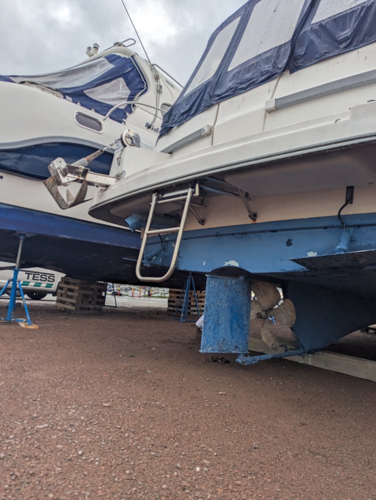

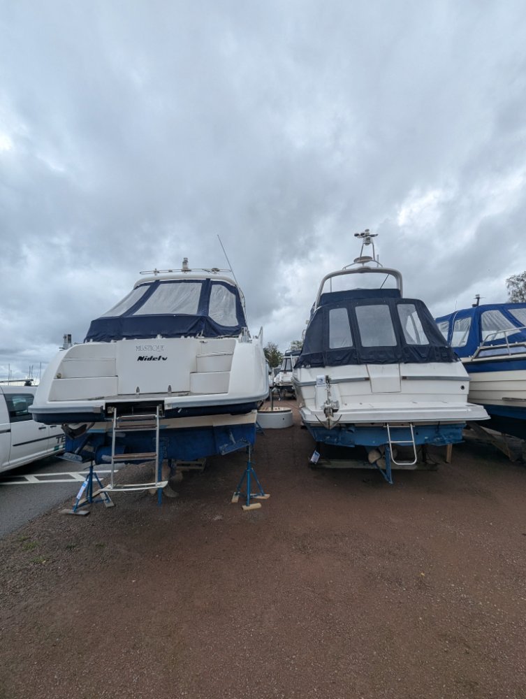

Øyeren24 Startet 29.Oktober Link til dette innlegget Startet 29.Oktober Hei! da har vi solgt vår gamle nidelv 28 båt etter mange år i vårt eie. Nå har vi slått til med neste generasjon båt en Nidelv 320 HARD TOP! Ja du leste riktig for dette har vært en drømmebåt for oss i mange år . Kun 39 STK laget og håndfull med hard top! vi er kjempe gira og har allerede masse planer av upgrades! lager en tråd for inspo :) litt om båten volvo penta d6 370 zf girkasse 2000mod hardtop aktercabin og mye mye mer! slenger ved bilder av prosjektet underveis! :) hittil har vi gjort følgende! +vi startet med skrape bunnstoff der vi skal ha bunnen strøken og liker ikke 15lag med hard racing bunnstoff! det må bare bort selvom jobben er 10år- minus av levetiden våres ( hehe ) +ny septik pumpe + fjernet gamle skrog igjennomføringer +vinterkonservert +pusset opp stuebord +pusset opp div tre innventar +fjernet gamle plotter og klar gjort for montere ny Sitér dette innlegget Gjør ting skikkelig 1 gang Link to post

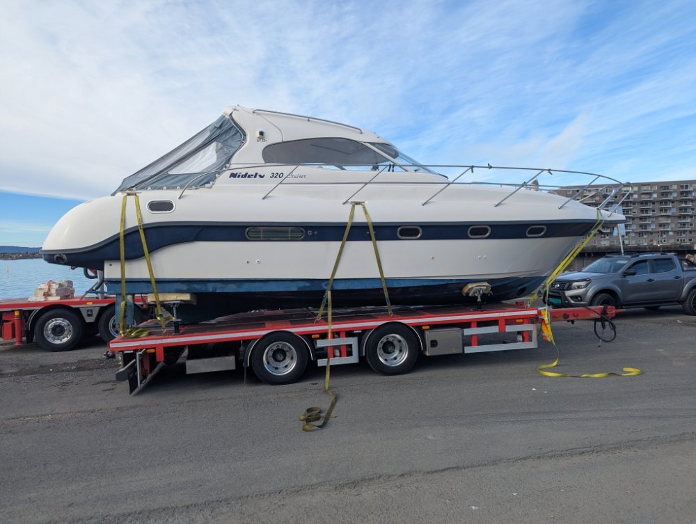

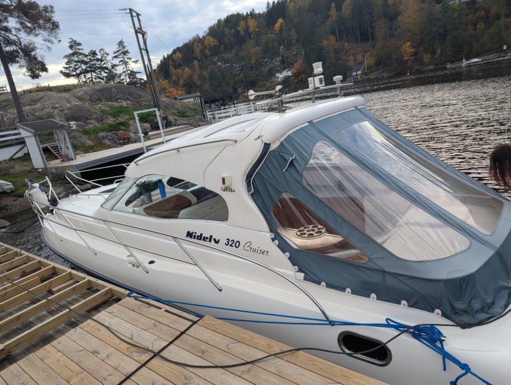

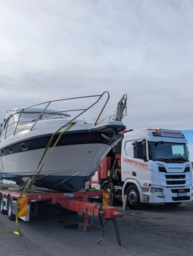

Øyeren24 Svart 29.Oktober Emnestarter Link til dette innlegget Svart 29.Oktober Da kommer bilder av båten! Vi hentet denne i Arendal og seilte til Oslo på 2 dager 😊 en lang reise i 20knop. De gikk med 1 hel tank diesel på turen. Skulle egt hente denne når amy stormen kom men det ble endringer hehe. Når vi endelig fikk kommet oss på tog og buss for hente båten var det god sjø utpå og lite innaskjærs og kjøre imellom.. så mye teiner det var ute er flaks! Vi ikke kjørte på noen med 3-4m bølger utpå. En litt vågal tur kanskje med båten er sinnsyk god i sjøen! Vannvittig med krefter i motoren også 😎 Båten er 5.5t og veier mye. Så kranbilen sleit med løfte den opp, vi målte 442cm til slutt fra bakken til toppen av båten så det gikk igjennom Vålerenga tunnelen i Oslo 🫣 måtte senke luft belga helt og ingen plank imellom kjøl og henger. all klaring er god klaring! Skremmende nerme var det men så litt mørkt på det en liten periode for båten ble Høy! Sitér dette innlegget Gjør ting skikkelig 1 gang Link to post

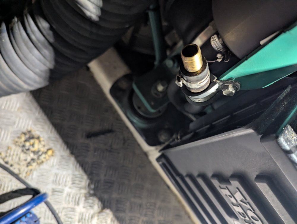

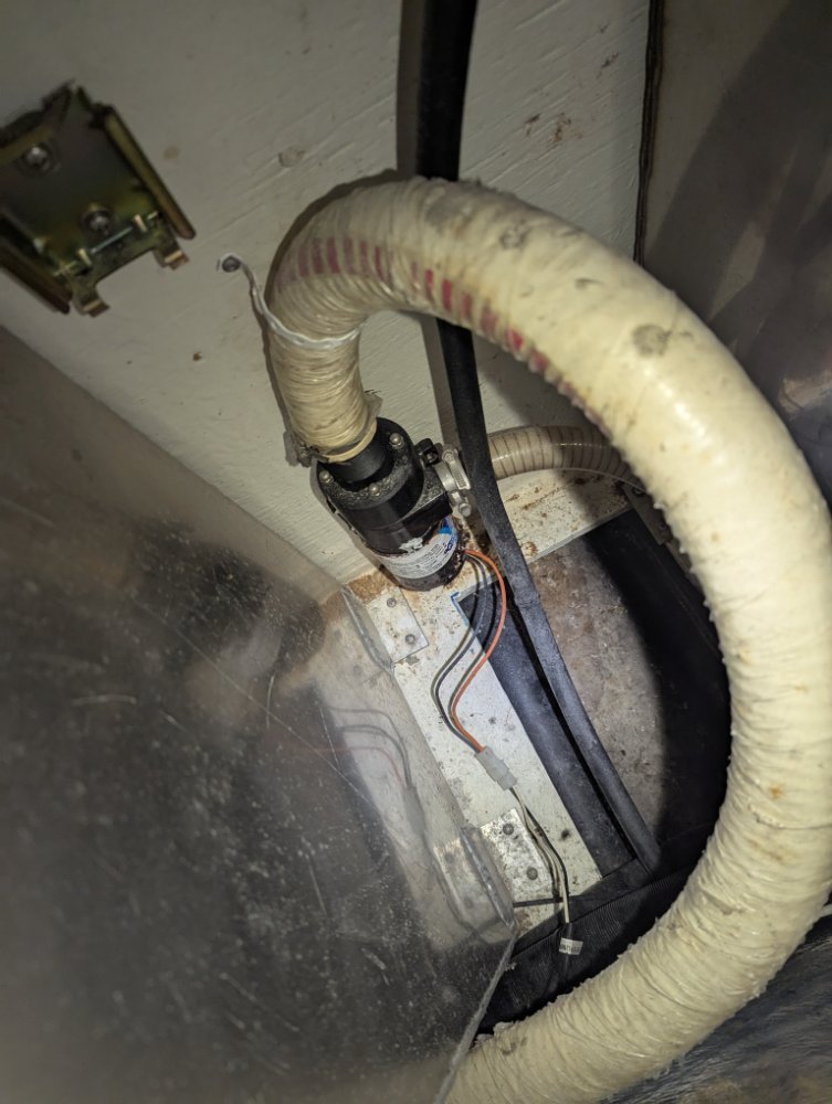

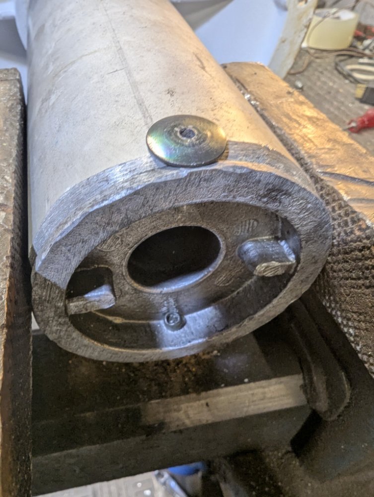

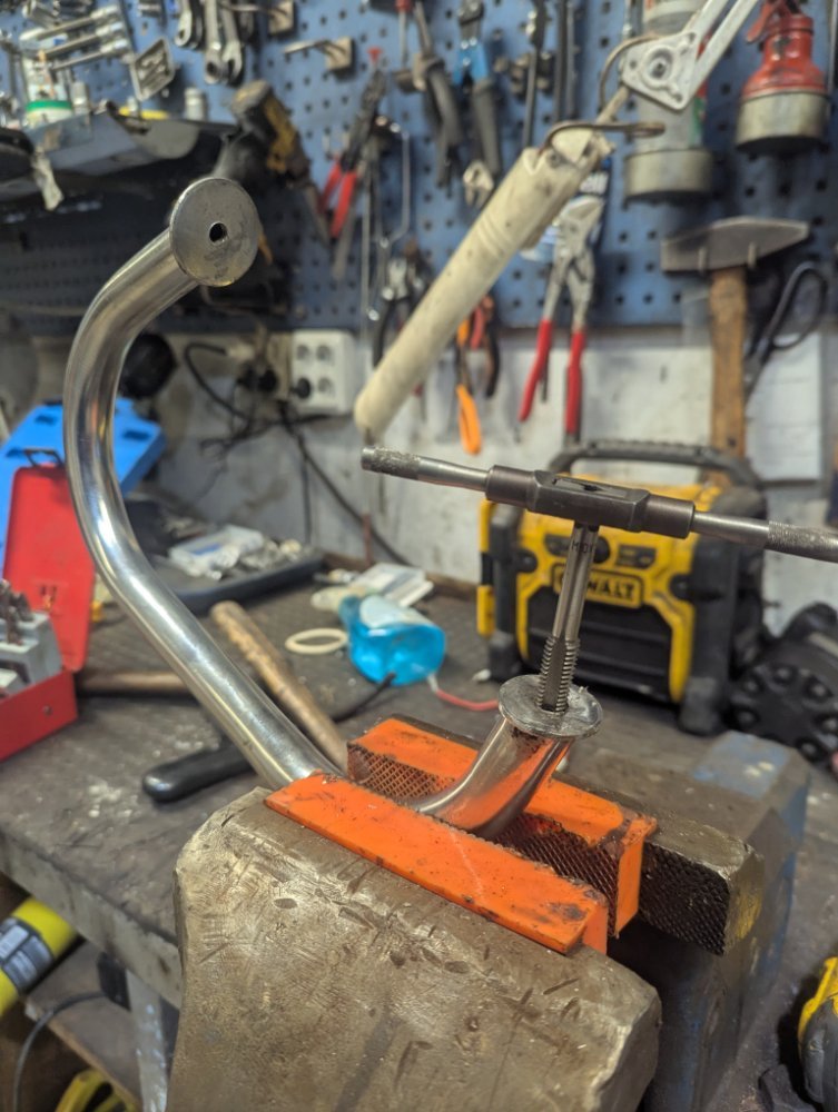

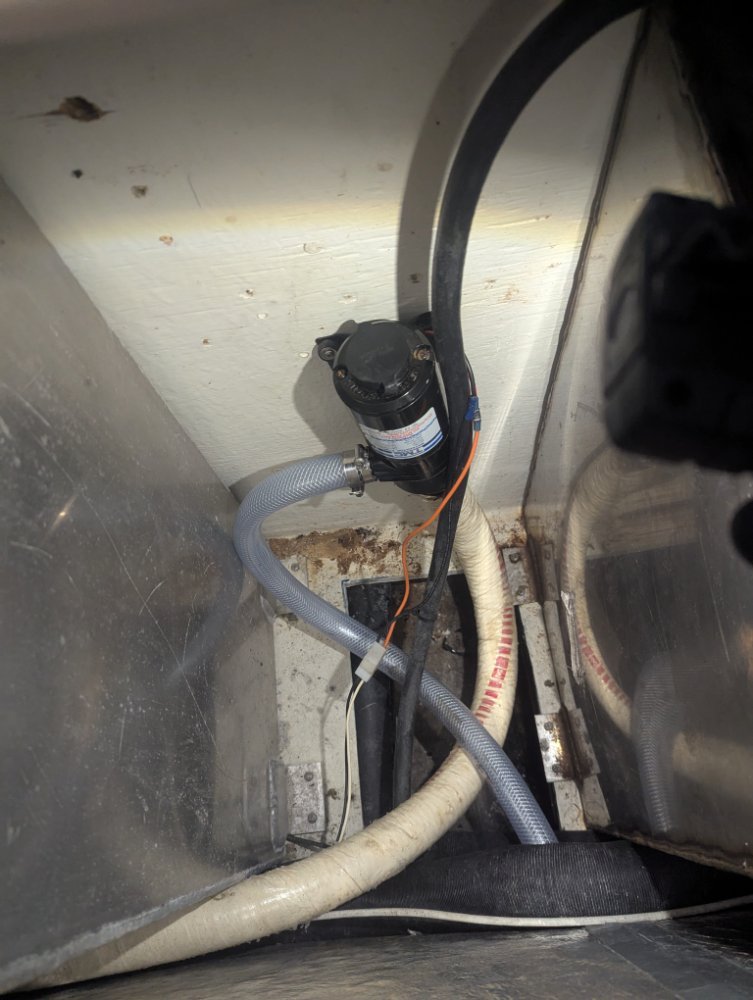

Øyeren24 Svart 29.Oktober Emnestarter Link til dette innlegget Svart 29.Oktober Bilde dryss! Ny septik pumpe ( gamle var montert andre vegen) og preget av vann hadde fått ned og inn i motoren. Monterte nye motsatt for motvirke dette. Håper det også fungerer? Sleit med demontere skrog igjennomføringer under trappa. Trangt og manglet stor unbrako verktøy som man plasseres inni skrog igjennomføringen ( trolig tommer?) Ser de gamle var temmelig modne for byttes.. ekkoloddet er også tatt ut og skal inn med nytt samt ny pakningsement. Mye teak pussing serdu, jeg fjerner all gammel klarlakk før jeg påfører ny. Da får man best resultat! Bruker 3stjerner gulv lakk på 5l bøtte. Den tørka fort selv med tykke lag syntes jeg og god pris kontra Hempel (men som også er noe bedre) valgte halvblank denne gangen. Stig trinnet i akter har fått seg en karamell så bytta den ene ut med ny ei og fiksa den andre :) nå kan man gå opp og ned uten lurvete håndtak . Sitér dette innlegget Gjør ting skikkelig 1 gang Link to post

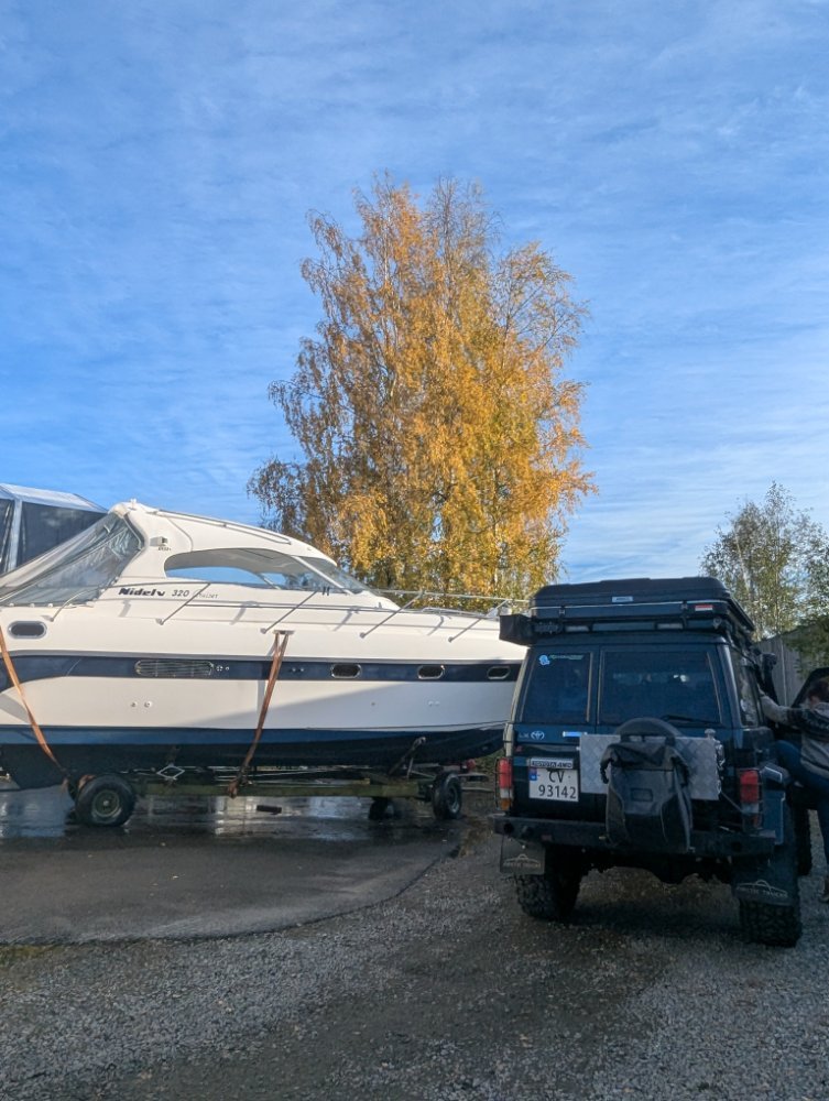

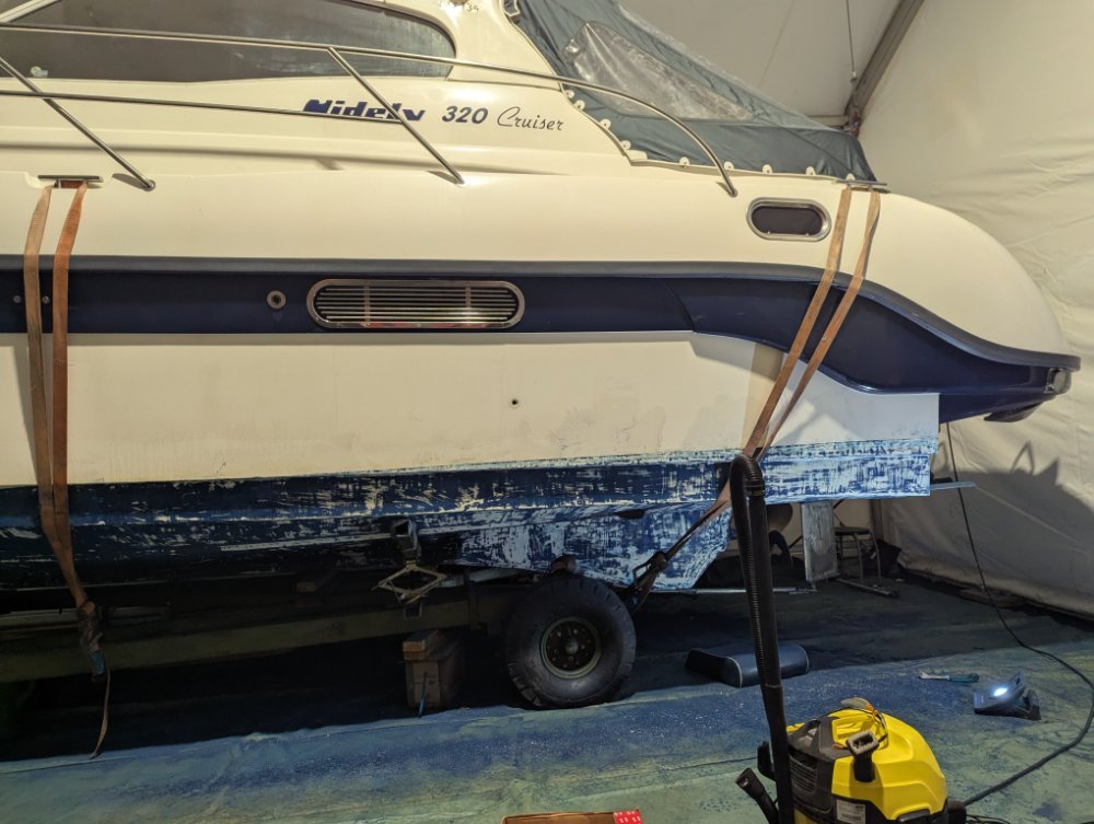

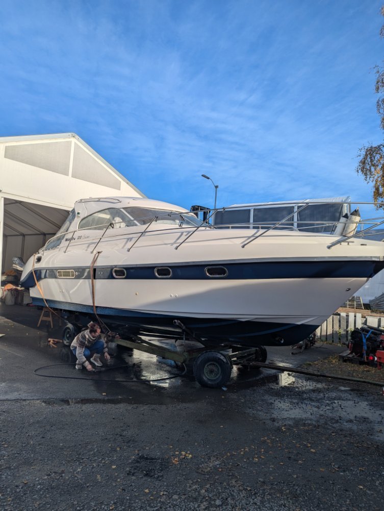

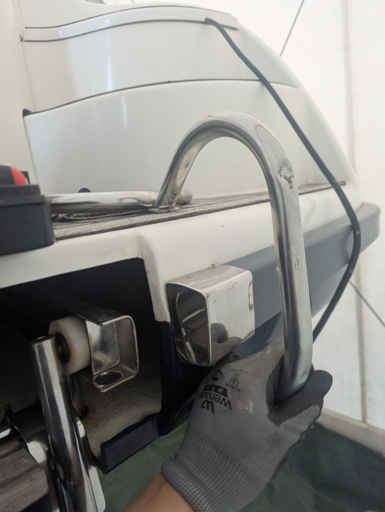

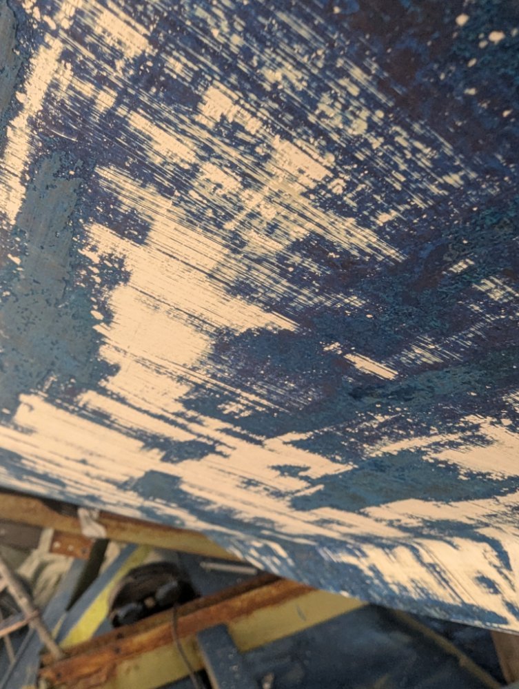

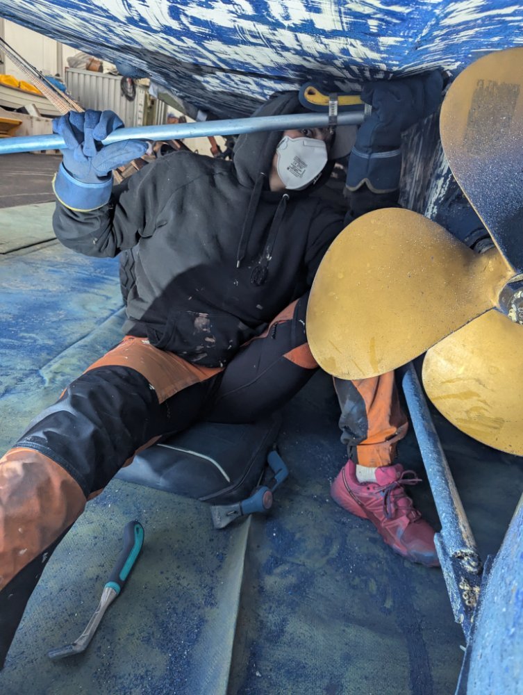

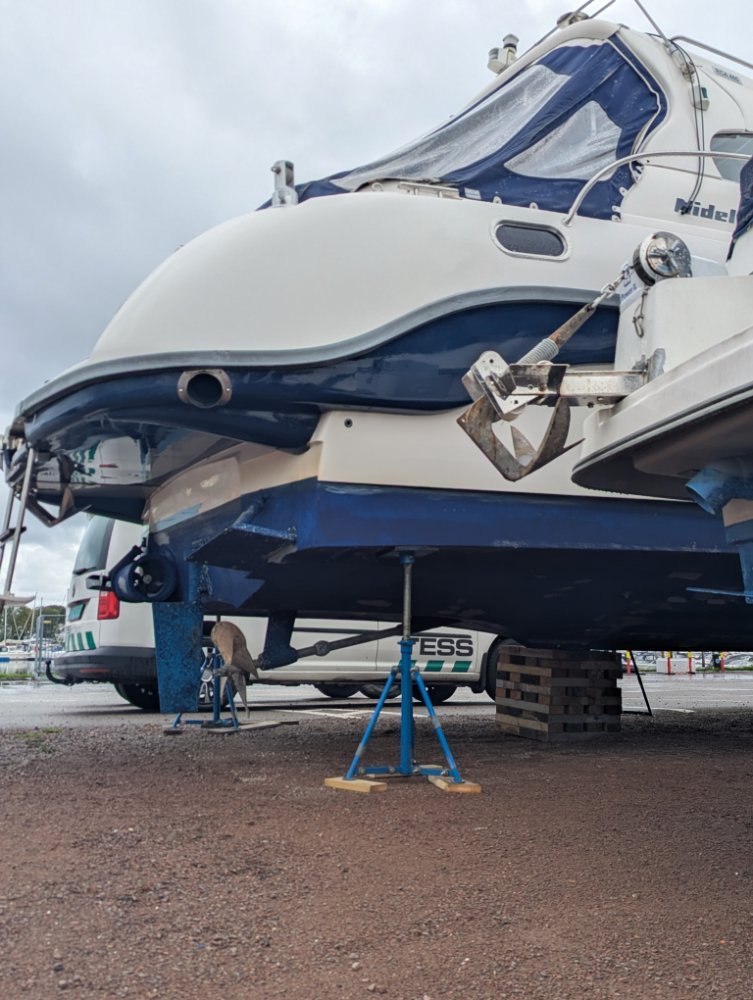

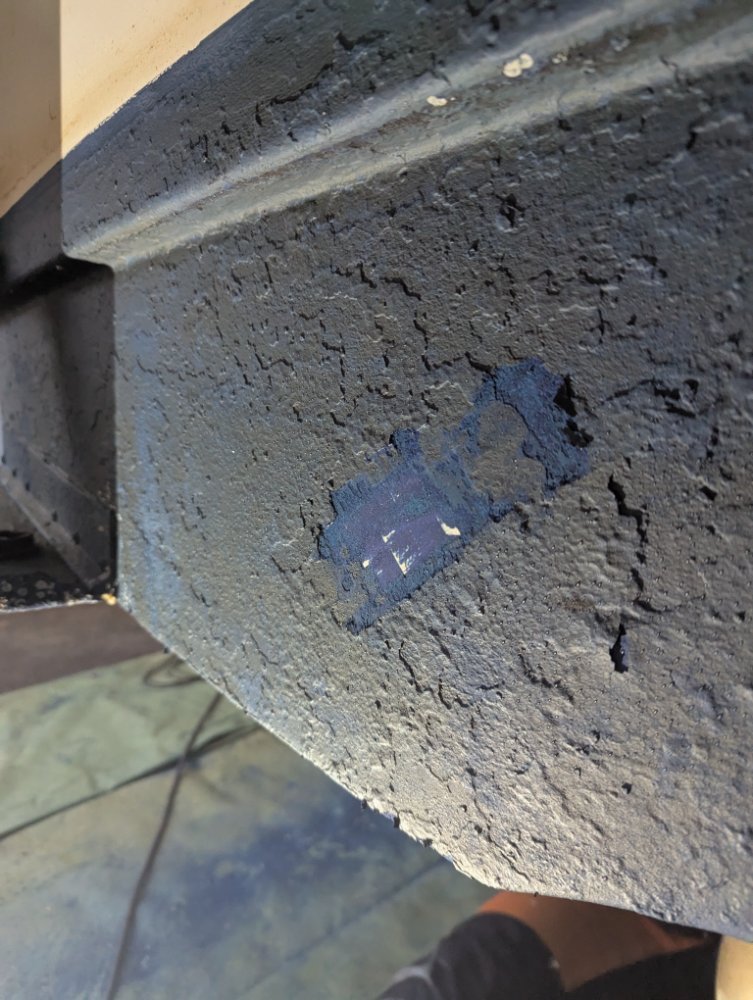

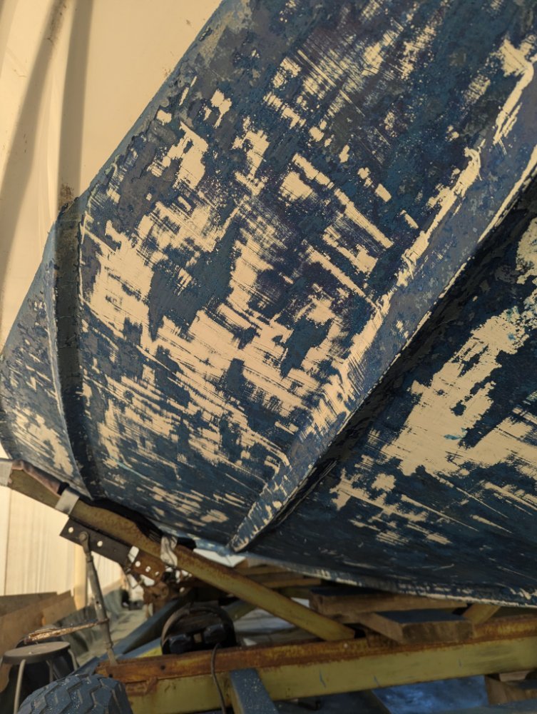

Øyeren24 Svart 29.Oktober Emnestarter Link til dette innlegget Svart 29.Oktober Båten har også helt ny fenderlist! Det er utrolig deilig 🥰 Flere bilder av kose jobben eller helvetes drit jobben 😄 det var veldig tungt arbe.. Slipes til våren så legge 3-5lag epoxy grunning derrav 2 forskjellige farger av selvpolerende slik jeg ser hvor det slites igjennom. Båten stor på gammel rakett henger fra krigen. Den har bladfjærer og temmelig solid, men selv den sliter med vekta på båten 😄 jekka hengeren opp for a belaste dekka i vinter. Min samboer Sandra er med på all jobb og skrapet hele babord alene 💪 (Girlpower) Vi er 29&30år og ønsker mange fine år fremover på sjøen. Derfor skal vi gjøre en god jobb men vi orker 😄 Sitér dette innlegget Gjør ting skikkelig 1 gang Link to post

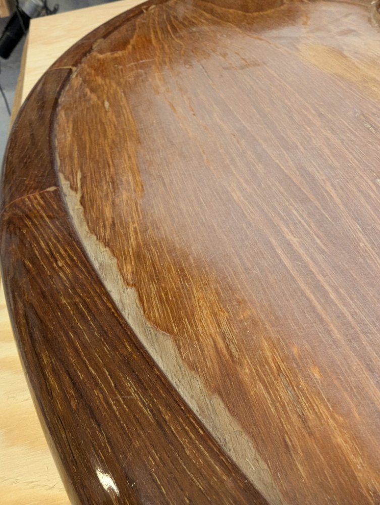

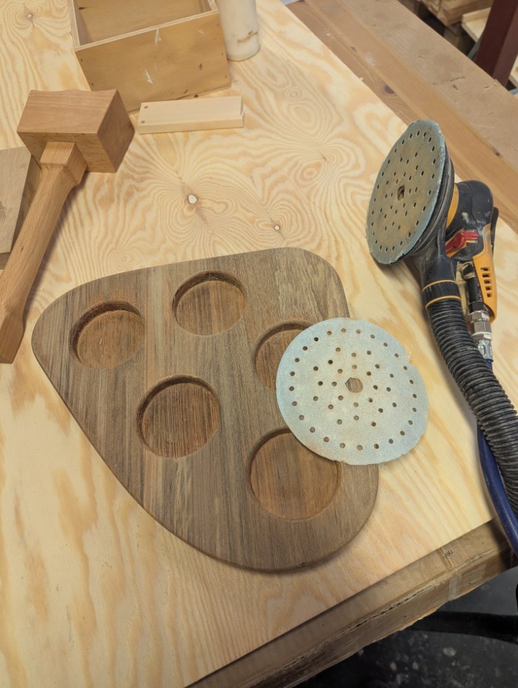

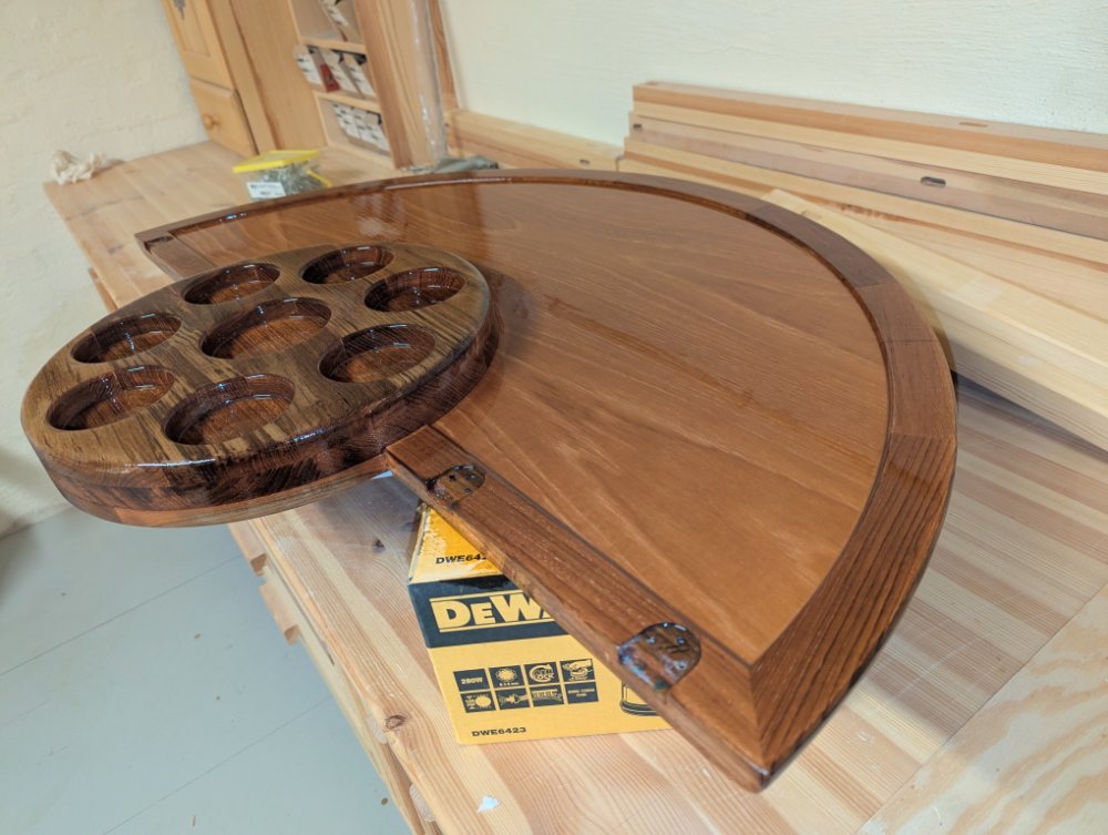

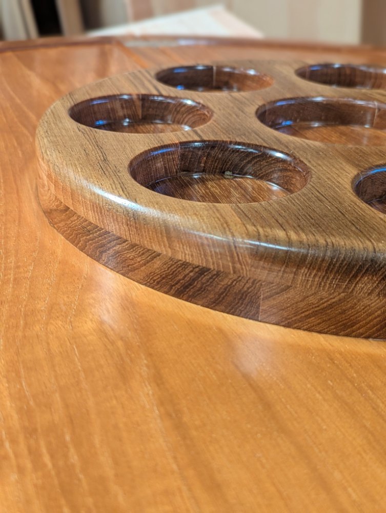

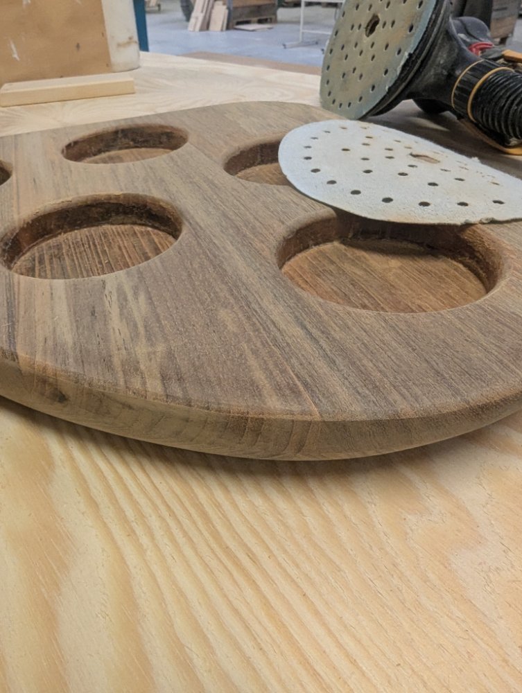

Øyeren24 Svart 29.Oktober Emnestarter Link til dette innlegget Svart 29.Oktober Teak teak teak teak og noe fineer 😄 Her pusses det ned før klarlakk ! Kan se gamle klarlakken har sluppet mange steder og blir lys i fargen sin. Få det bort! Dette er bare 1 strøk. Poster bilde når det er ferdig med 4 strøk og sliping imellom. Sitér dette innlegget Gjør ting skikkelig 1 gang Link to post

Worry II Svart 29.Oktober Link til dette innlegget Svart 29.Oktober Dette er en Riviera 925 under fenderlista. Laget hos Huseklepp i Tønsberg, solgt til Nidelv som bygde overbygget på 320'en Sitér dette innlegget Link to post

Roger jo Svart 29.Oktober Link til dette innlegget Svart 29.Oktober Øyeren24 skrev for 3 timer siden: Flere bilder av kose jobben eller helvetes drit jobben 😄 det var veldig tungt arbe.. Slipes til våren så legge 3-5lag epoxy grunning derrav 2 forskjellige farger av selvpolerende slik jeg ser hvor det slites igjennom. Lykke til med Drømmebåten. Hemel sa i 82. (5 lag epoxy med rulle) Kjøp 2k epoxy i to farger Så ser en lett heligdager et strøk hver dag (ved rett temp) når siste strøk Epoxy er på vent 4 timer og legg på et lag bunnstoff med en farge du ikke vil ha, det blir sittende og en ser lett hvor det nye bunnstoffet slites. Sitér dette innlegget Kokekyndig maskinist kjent på kysten. Link to post

Øyeren24 Svart 30.Oktober Emnestarter Link til dette innlegget Svart 30.Oktober Roger jo skrev for 18 timer siden: Lykke til med Drømmebåten. Hemel sa i 82. (5 lag epoxy med rulle) Kjøp 2k epoxy i to farger Så ser en lett heligdager et strøk hver dag (ved rett temp) når siste strøk Epoxy er på vent 4 timer og legg på et lag bunnstoff med en farge du ikke vil ha, det blir sittende og en ser lett hvor det nye bunnstoffet slites. Ja det høres riktig ut ja :) takk for inspill! Sitér dette innlegget Gjør ting skikkelig 1 gang Link to post

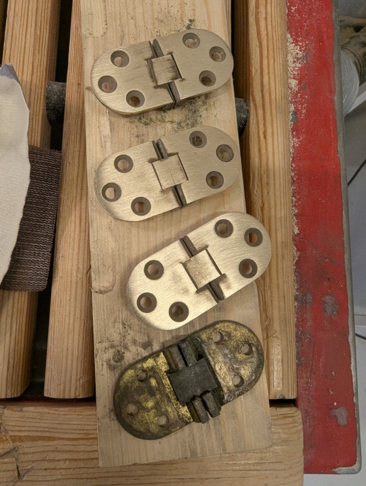

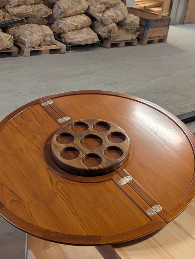

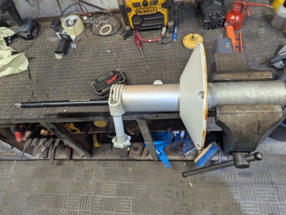

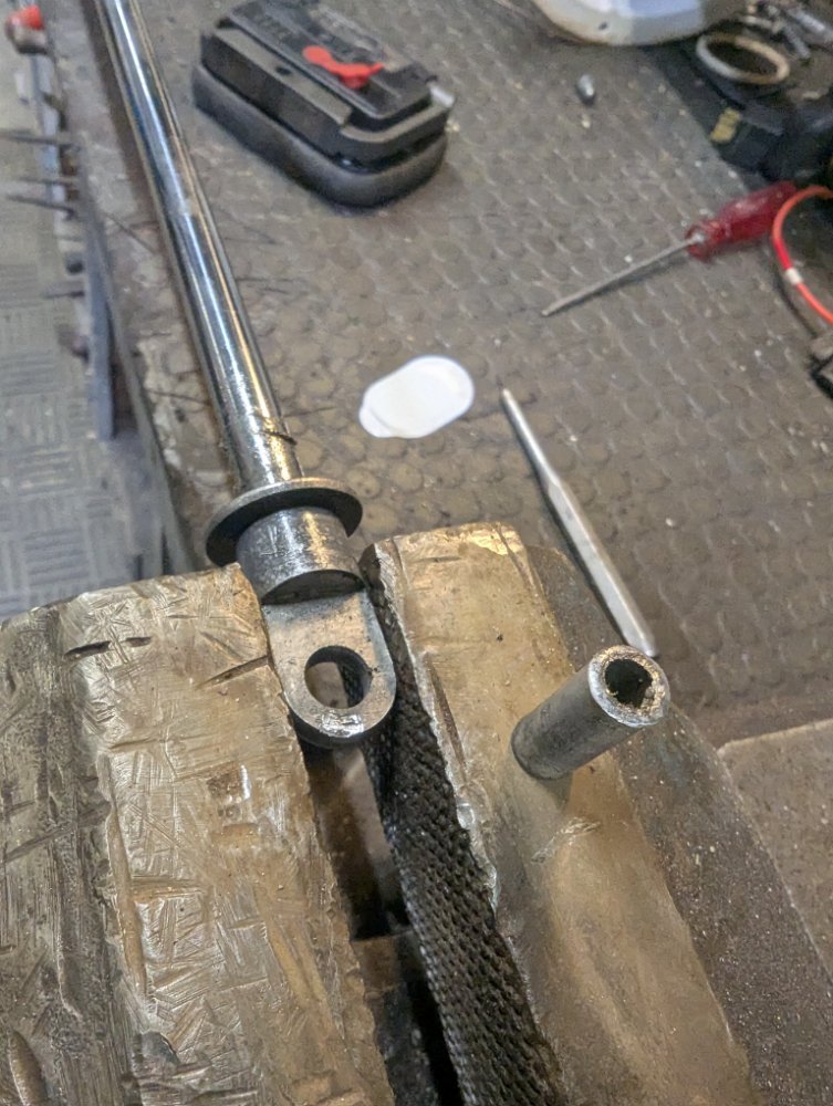

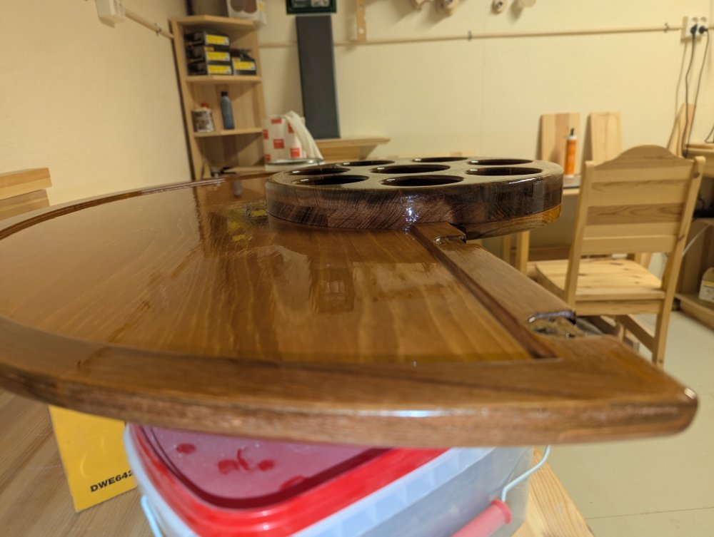

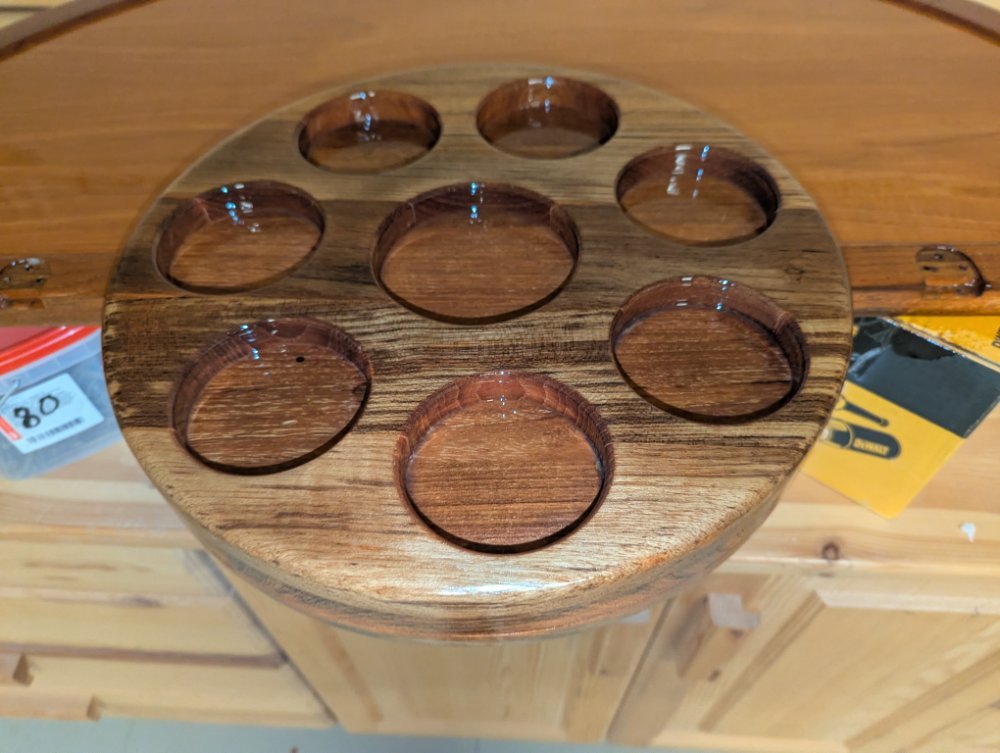

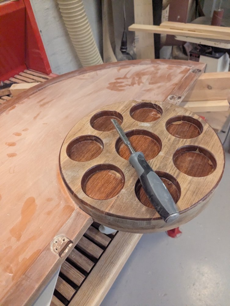

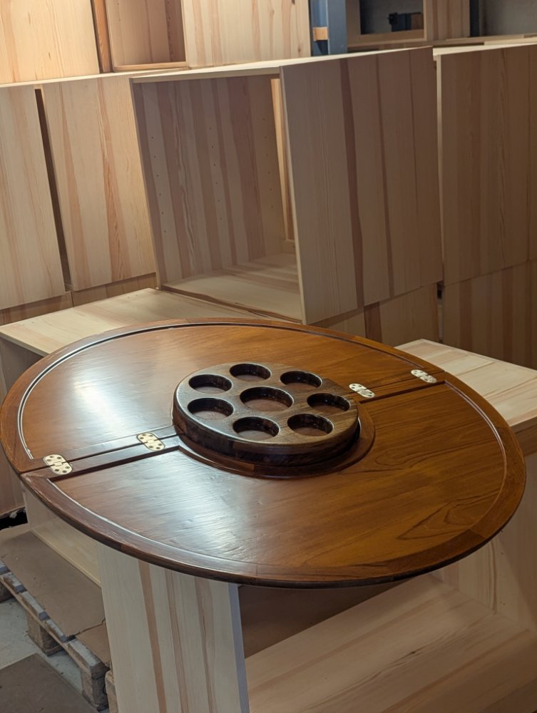

Øyeren24 Svart 30.Oktober Emnestarter Link til dette innlegget Svart 30.Oktober Idag har jeg moddet salong bordet der en dum gassdemper som man ikke får ut uten borre ut poppingen og fjerne en spline ( se bilder) Nå kan gulvet endelig vinkles helt over slik man får god tilgang til motorrommet Liten planlegging runde også for tappe olje og service på motor idag. Tenker suge ut med elektrisk pumpe via tappe hullet på d-6 motoren. Vi får se imorra Hvordan dette går 😄 Fruen skal være med på service på motoren til orientering 💪😎 Sitér dette innlegget Gjør ting skikkelig 1 gang Link to post

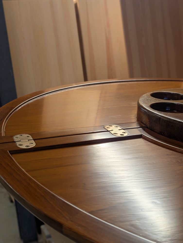

Øyeren24 Svart 30.Oktober Emnestarter Link til dette innlegget Svart 30.Oktober Da var salong bordet ferdig etter nedslipt all gammel klarlakk 😊👍 Sitér dette innlegget Gjør ting skikkelig 1 gang Link to post
