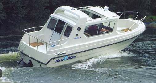

Ø.L Startet 30.Oktober Link til dette innlegget Startet 30.Oktober Vår hyttebåt Seastar 700XR ersatt opp med AQAD31b (136hk oppgitt fra tidl.eier), med total vekt angitt til ca 1,3 tonn. (Foto:boat.no) Jeg synes den er for treg opp i plan da turbo ikke slår inn før ved ca 2.400rpm. Kan jeg eksempelvis bytte turbo til såkalt "Vario-Turbo", justere dyser, luft- og diesel-flow osv. for å kunne øke tidligere pådrag? Alternativt har jeg tilgang på en AQAD40 som har "lavt" timeantall, og angis til å inneha 165hk. Motorrom er trangt, men jeg er en gang fortalt at disse to motorer skal være tilnærmet like i str og motorfester, og derav kunne byttes "likt-mot-likt" da begge tilpasset for samme drev. For uansett valg av motor, tenker jeg å ta en full gjennomgang og "nullstille" før remontasje. Er det noen kyndige som kan bistå med erfaringer/ anbefalinger på følgende spørsmål: 1. Kan jeg øke effekt og tidligere innslag på turbo på min eksisterende AQAD31B, og hvordan anbefales? 2. Kan jeg bytte motorer "likt-mot-likt" og er det tilstrekkelig effektheving for å hurtigere oppnå plan ? 3. Kan jeg på denne også heve effekt m/ "mindre" endringer? 4. Hvilken motor ansees som best egnet i mitt tilfelle (gitt likt timeantall og tidl.vedlikehold)? På forhånd takk Ø.L Sitér dette innlegget Link to post
