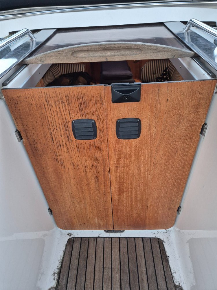

__jallis__ Startet 6.November.2025 Link til dette innlegget Startet 6.November.2025 På min Bavaria Cruiser 38 2008 seilbåt opplever jeg at når det regner så finner noe vann veien inn under sprayhood og ender opp på gulvet i cockpit. Vannet kommer inn gjennom den lille kanalen som er på hver side av takluke over nedgangen til salongen. Se ved øvre venstre hjørne på døra i vedlagt bilde. Er det vanlig at det kommer regnvann denne veien, eller er dette noe jeg bør kikke nærmere på? Jeg ville trodd at vannet i utgangspunktet skulle ledes ut på siden og ikke traff gulvet i cockpit? Sitér dette innlegget Link to post

lr-80 Svart 7.November.2025 Link til dette innlegget Svart 7.November.2025 Vet ikke hvordan det er på 2008-modell, men min 2011-modell har flush/nedsenkede dekksluker. De store over midten er dypere enn dreneringen ut på siden, og det kommer derfor vann inn som du beskriver. Jeg mener det er dypere «renne» med større fall på min, men at de ellers er likt konstruerte med drenering ned langs siden av luka. Sitér dette innlegget Link to post

CR 33 Svart 7.November.2025 Link til dette innlegget Svart 7.November.2025 Det er en helt normal løsning,også på min 2007 mod. Sitér dette innlegget Link to post
__jallis__ Svart 7.November.2025 Emnestarter Link til dette innlegget Svart 7.November.2025 CR 33 skrev 45 minutter siden: Det er en helt normal løsning,også på min 2007 mod. Takker, da får jeg bare leve med at det av og til er litt fukt på gulvet i cockpit! Sitér dette innlegget Link to post
seilbaaten Svart 7.November.2025 Link til dette innlegget Svart 7.November.2025 Er sånn på min Bavaria 38AC fra 2004 også. Jeg lever med det, men har hørt om to mulige løsninger på problemet. 1: Fuge rundt "lukegarasjen". Dette løser ikke problemet 100%, men reduserer mengden vann. 2: Lag en liten forhøyning i enden av kanalen på hver side av luka slik at vannet stopper mot denne forhøyningen. Bor et hull og monter en liten skroggjennomføring med slangenippel. Led vannet i slange ned i en liten kanne i motorrommet. Forhøyningen må ikke være så høy at den ikke slipper vannet forbi om slangen skulle gå tett. Sitér dette innlegget www.seilbaaten.no www.facebook.com/seilbaaten Link to post
Magne_F Svart 7.November.2025 Link til dette innlegget Svart 7.November.2025 Lekker vannet også ned i kabinen når luken er helt igjen? Hos meg lekker det litt vann mellom plexiglasset og trelisten i bakkant av luken, slik at vannet ikke renner ut til sidene som det skal. Jeg har planer om å skru av listen å legge på litt sika. Gjelder bare å huske det en dag det ikke regner😀 Sitér dette innlegget Link to post

Magne_F Svart 7.November.2025 Link til dette innlegget Svart 7.November.2025 Ahh. Leste litt for raskt. Men hos meg drypper det altså litt fra skjøten mellom pkexi og trelisten, så det kan kanskje være verdt å sjekke? Sitér dette innlegget Link to post
