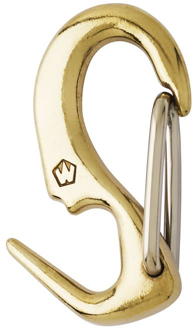

Indy Svart 13.November.2025 Link til dette innlegget Svart 13.November.2025 Det er fordeler og ulemper med alt. Profil gir raskere seilskift, men kroker gjør alt sikrere i dårlig vær. Å ligge på fordekk i kuling med to løse seil kan være utfordrende for å si det mildt. Med kroker har du alltid minst ett av seilene fast i forstaget. Seiler selv med kroker, og savner profil i godvær, men IKKE i dårlig! Har både svenskekroker og Wichard-kroker, igjen fordeler og ulemper… Softhanks synes jeg er plundrete. Sitér dette innlegget Link to post

Gunga Din Svart 13.November.2025 Link til dette innlegget Svart 13.November.2025 Indy skrev for 2 timer siden: Har både svenskekroker og Wichard-kroker, igjen fordeler og …….. vad er svenskekroker ? Sitér dette innlegget S/Y Gunga Din Link to post
Indy Svart 13.November.2025 Link til dette innlegget Svart 13.November.2025 2 hours ago, Gunga Din said: svenskekroker ? wichardkroker Sitér dette innlegget Link to post
Gunga Din Svart 13.November.2025 Link til dette innlegget Svart 13.November.2025 Indy skrev 31 minutter siden: Har aldrig hørt tidl, har seilt i 60 år nå……. men noen gang skall vare den første…. Pistolhake er det jeg kaller den. https://www.lorentzen.no/pistolhaker-50-mm-messing eller Pistonhank på engelsk Sitér dette innlegget S/Y Gunga Din Link to post
Framtia Svart 13.November.2025 Link til dette innlegget Svart 13.November.2025 trodde en "svenskekrok" var noe ala dette: Sitér dette innlegget Seiling - den dyreste måten å reise gratis.... Link to post
Hulda Svart 13.November.2025 Link til dette innlegget Svart 13.November.2025 Riktig, Framtia. Vi kalte det 'påslagbar pistolhake'. Sitér dette innlegget Link to post

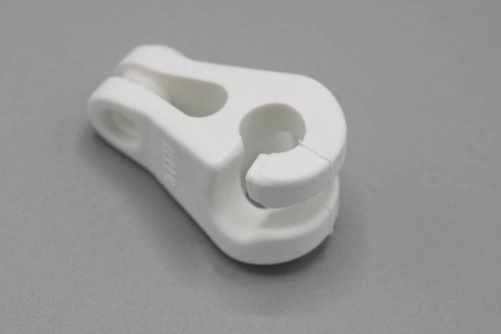

Krimart Svart 13.November.2025 Emnestarter Link til dette innlegget Svart 13.November.2025 En tredje variant er plast. Men jeg liker pistolhaker (svenske-?) best Sitér dette innlegget Link to post
Gunga Din Svart 13.November.2025 Link til dette innlegget Svart 13.November.2025 Det var/er vel Holt Allen som gjør de i plast, hadde sånne da vi seilte jolle……men skulle ikke ha det på en større båt…. (man kan ju se på gamle pistolhaker, der wiren har spist seg gjennom halve messingen eller bronsen…..så med plast går det vel 50 ggr fortere Sitér dette innlegget S/Y Gunga Din Link to post

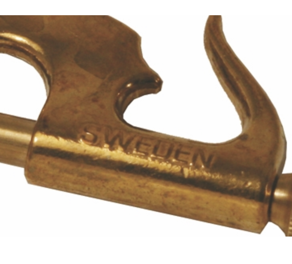

Indy Svart 14.November.2025 Link til dette innlegget Svart 14.November.2025 3 hours ago, Code0 said: 22 hours ago, Indy said: svenskekroker …og der sporet tråden av… Helt av sporet er det vel ikke å diskutere ulike kroker i en tråd om kroker vs profil… A propos svenskekroker, så kommer vel navnet fra det opprinnelige svenske patentet på disse. Den dag i dag står det på krokene. Sitér dette innlegget Link to post
