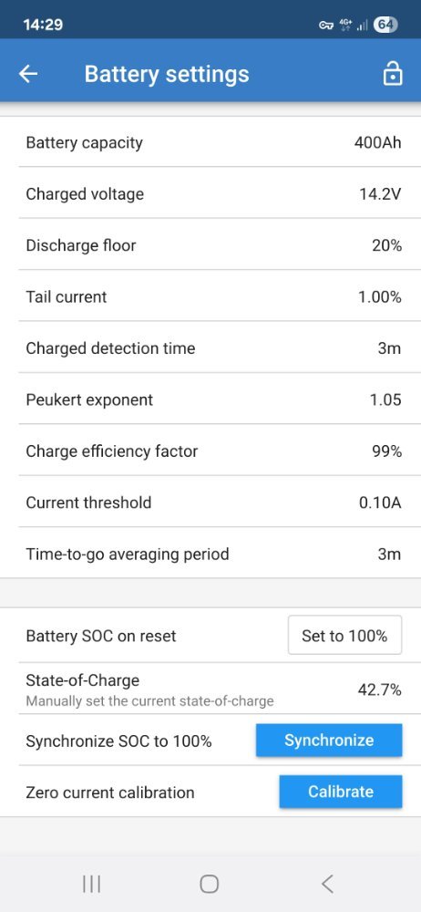

Hulda Svart 16.November.2025 Link til dette innlegget Svart 16.November.2025 Hulda er også av den oppfatningen at alle eggene ikke plasseres i samme kurven. Det er direkte kontakt med Skanbatt teknisk som fortalte hvordan jeg skulle gjøre det. Og hvilke verdier som skulle settes på Victron Smartshunt. Sitér dette innlegget Link to post
Martin_ Svart 16.November.2025 Link til dette innlegget Svart 16.November.2025 Hulda skrev for 1 time siden: Hulda er også av den oppfatningen at alle eggene ikke plasseres i samme kurven. Det er direkte kontakt med Skanbatt teknisk som fortalte hvordan jeg skulle gjøre det. Og hvilke verdier som skulle settes på Victron Smartshunt. Hei! Har du et oppsett på balansering av Skanbatt batterier, og verdier til SmartShunt? På forhånd takk! Sitér dette innlegget Link to post
Hulda Svart 16.November.2025 Link til dette innlegget Svart 16.November.2025 Prosedyren er beskrevet i denne postingen. Settingen har du her: Sitér dette innlegget Link to post

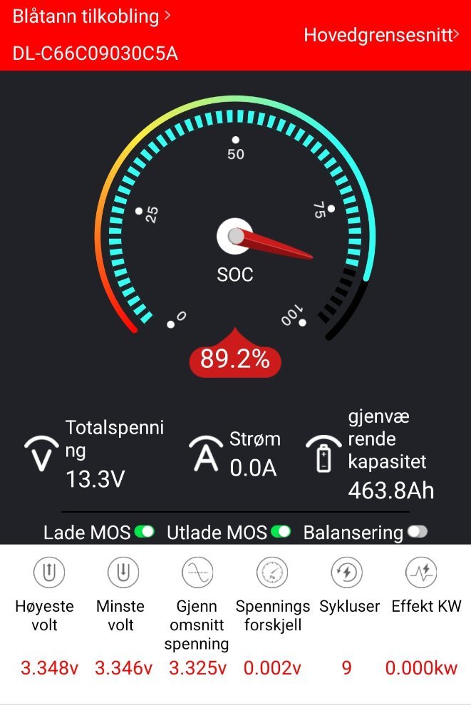

Komodo Svart 17.November.2025 Link til dette innlegget Svart 17.November.2025 Ut fra alle disse diskusjonene i lithiumtrådene virker det som om det er et par fordeler for oss som har bygget batteri selv. Det ene er at man kan sette inn en større BMS slik at den f.eks kan forsyne truster, det andre er at man får full kontroll på cellespenning og balansering. Her er et skjermbilde som jeg tok på fredag da jeg tok opp båten. Tenker dette er grei nok ladestatus før vinteren. Startbatteriet som er åpent bly/syre er toppladet. Balanseringen er det vel ikke noe å si på. Sitér dette innlegget Draco 20 blir jolle Skroggjennomføringer og materialkvalitet DIY Badeplattform DIY Anker i syrefast Link to post

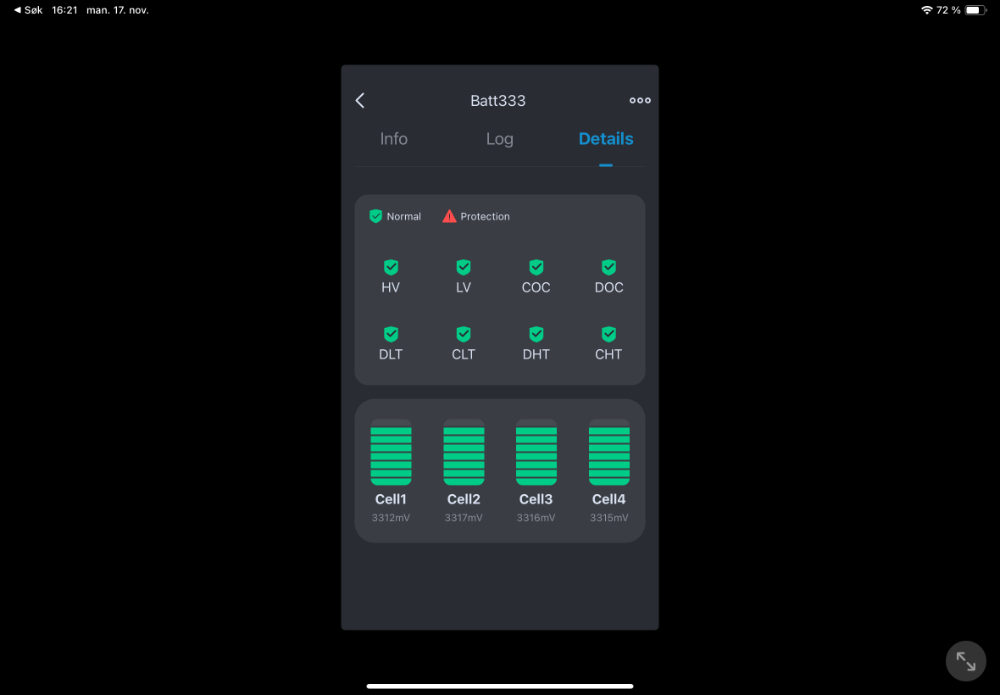

Seilars Svart 17.November.2025 Link til dette innlegget Svart 17.November.2025 Det ser ikke dumt ut med den oversikten mange har på selvbygde batterier. For oss andre med ferdig kjøpte batterier med blåtann, så får man også en grei oversikt. Her har du oversikten fra ett Skanbatt batteri ombord hos oss. Det er vist i en Topband app da den gir oversikt på celle nivå uten å slå inn noe passord. Sitér dette innlegget Link to post

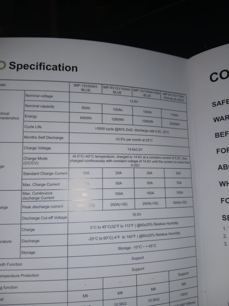

nomen Svart 17.November.2025 Emnestarter Link til dette innlegget Svart 17.November.2025 Nå har jeg hentet Victron blue smart IP67 12/25 laderen fra båten og koblet den til ett av mine Improve 12,8V 100Ah LiFePo4 batteri. Laderen er satt i Li ion modus, men dette er kanskje feil? Sitér dette innlegget Hold kjeft,når du snakker til meg! Link to post

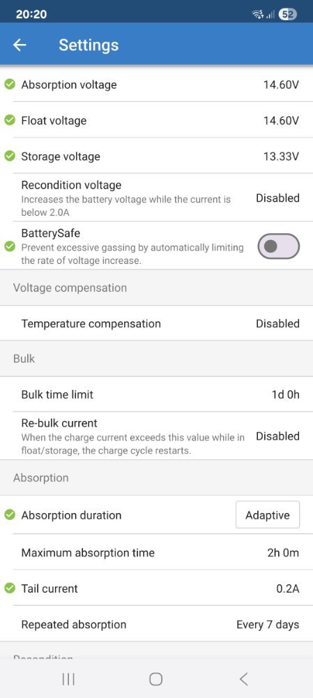

nomen Svart 17.November.2025 Emnestarter Link til dette innlegget Svart 17.November.2025 Nå har jeg hentet Victron blue smart IP67 12/25 laderen fra båten og koblet den til ett av mine Improve 12,8V 100Ah LiFePo4 batteri. Hva tenker dere om de innstillingene? Sitér dette innlegget Hold kjeft,når du snakker til meg! Link to post
nomen Svart 17.November.2025 Emnestarter Link til dette innlegget Svart 17.November.2025 Her er bruksanvisningen Sitér dette innlegget Hold kjeft,når du snakker til meg! Link to post
Seilars Svart 17.November.2025 Link til dette innlegget Svart 17.November.2025 Ønsker du fulladet batteri, så ville jeg valgt float 13,5V. Repeated absorption ville jeg valgt 45 dager. Spenningen 14,6 +/- 0,2V er for å oppnå 100% kapasitet. Kan du leve med en prosent eller to mindre, så gir 14,2V en lavere sannsynlighet for at du stenger ned batteriet pga. ujevne celler. Det er også en mer skånsom spenning for cellene. Men om du har blåtann app, så må du kanskje lade såpass for å resette visningen til 100% i BMS. Standard Victron innstillinger pleier å se bra ut. Sitér dette innlegget Link to post

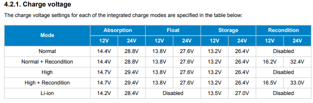

J-Å Svart 19.November.2025 Link til dette innlegget Svart 19.November.2025 Standard instillinger for denne laderen er slik, altså for Li-ion 12V batteri: Absorption 14.2V, float disabled, storage 13.5V. Klikk tabell for hel manualen Jeg setter min litt lavere om vinteren. Abs 13.8 storage 13.2 repeated absortion every 2 weeks, Sitér dette innlegget Link to post

Øyeren24 Svart 21.November.2025 Link til dette innlegget Svart 21.November.2025 nomen skrev On 17.11.2025 at 20.21: Nå har jeg hentet Victron blue smart IP67 12/25 laderen fra båten og koblet den til ett av mine Improve 12,8V 100Ah LiFePo4 batteri. Hva tenker dere om de innstillingene? Hei! float skal være deativert på litium lading der dem ikke trenger kontenuelig ladespenning når dem er fulle. storage din derimot er fin, kan evt gå ned til 13,2 v :) absorbation durantation maximum time er noe lav hvis du har 20a lader og den får kun lade i 2 timer på bulk så fur du kun 40a inn før den slutter . ville satt den en del høyere for sikre fulladet batteri før den går til storage :) til orientering kan det vøre bugs i victron når du skriver inn feks 13,3 istedenfor 13.3 så kan victron appen sette volten til 12.8v std . merka dette senest igår når jeg skulle lade mitt nye litium batteri så greit og vite! Sitér dette innlegget Gjør ting skikkelig 1 gang Link to post

Seilars Svart 21.November.2025 Link til dette innlegget Svart 21.November.2025 Øyeren24 skrev 1 time siden: float skal være deativert på litium lading der dem ikke trenger kontenuelig ladespenning når dem er fulle. storage din derimot er fin, kan evt gå ned til 13,2 v :) absorbation durantation maximum time er noe lav hvis du har 20a lader og den får kun lade i 2 timer på bulk så fur du kun 40a inn før den slutter . ville satt den en del høyere for sikre fulladet batteri før den går til storage :) Float brukes ikke for å lade lithium, det er riktig, men dersom du etter lading ønsker å beholde SOC på 99-100%, så bør du sette float spenningen til ca. 13,5V har jeg erfart. Jeg har to ladere, en som gir ut 13,2V, og en som gir ut 13,5V. Den som gir ut 13,2V bruker jeg dersom jeg ikke skal bruke båten på noen dager. SOC ved 13,2V havner i området 65-68% fordi batteriene da forsyner forbruket ombord ned til 13,2V der laderen overtar. Absorption duration trår inn etter at ladespenningen som er innstilt er oppnådd. Først bulk lades det med 20A og stigende spenning, deretter når bulk voltage er oppnådd, så synker strømmen mens spenningen holdes og absorption timeren teller ned tiden. Med 20A ladestrøm på en 300Ah bank så bør batteriene være omtrent helt fulle når spenningen når bulk voltage. Jeg kan lade mine batterier med en strøm som tilsvarer 70A på denne 300A banken, og da er de omtrent helt fulle. Lifepo4 trenger ikke absorption lading i det hele tatt, men dette ladetrinnet brukes for å holde spenningen høy nok til å drive balansering av cellene. Improve batteriene til TS er ikke så avanserte, så de trenger å holdes i absorpsjons trinnet for å balansere cellene. Fra 15 minutter til 2 timer er normale absorpsjons tider. Mer enn det er ikke positivt. Sitér dette innlegget Link to post
