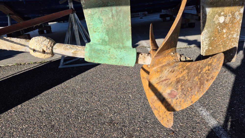

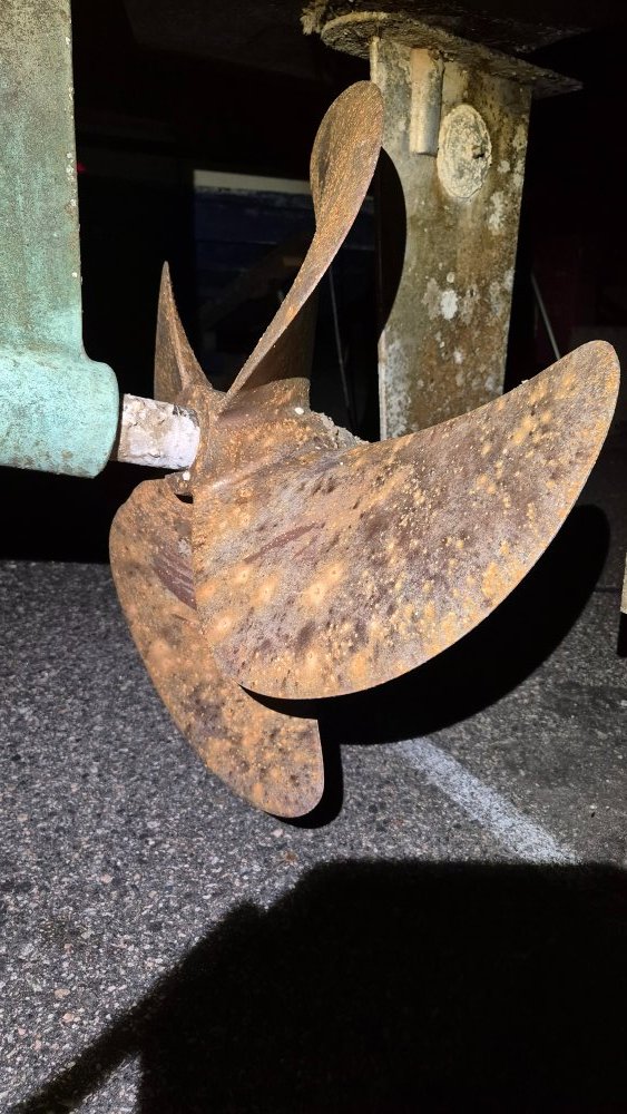

Martin_ Startet Søndag 22:35 Link til dette innlegget Startet Søndag 22:35 Hei, Jeg kjøpte en Nimbus 365 2018 modell i juni. Båten ble ikke besiktiget under vannlinjen. Ved opptak ser jeg propellen har en rød farge, kan minne om avsinking. Hva mener ekspertene om dette? Sitér dette innlegget Link to post

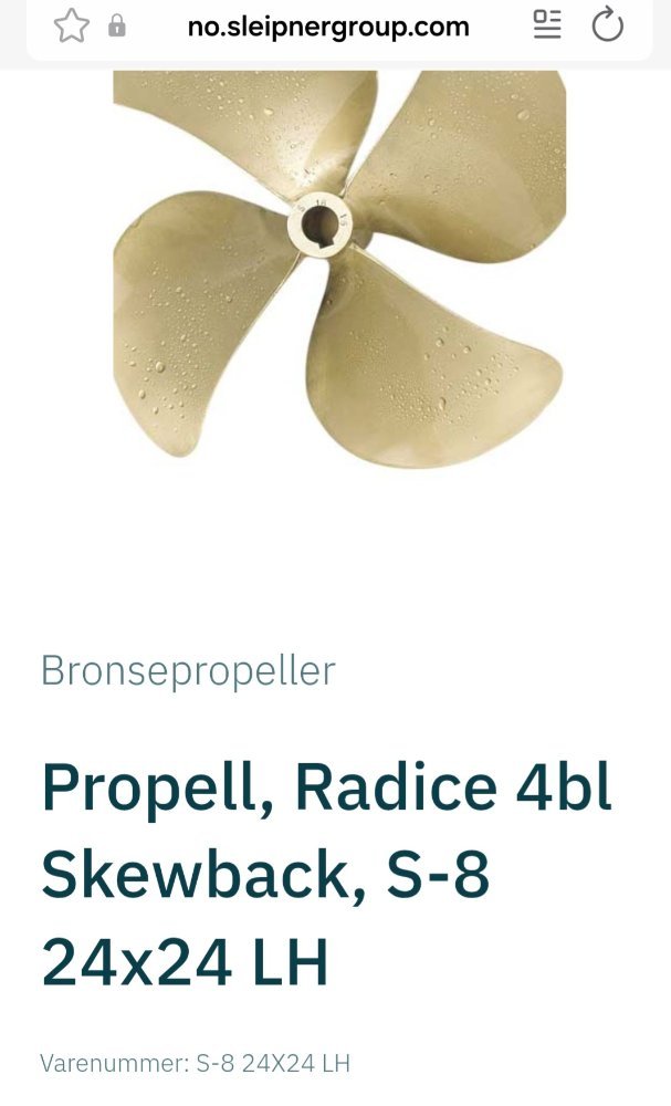

Martin_ Svart igår klokken 07:07 Emnestarter Link til dette innlegget Svart igår klokken 07:07 Komodo skrev for 6 timer siden: Avsinking er sikkert ikke feil, men jeg tviler på at propellen er av bronse som du skriver i trådtittelen. Jeg trodde også det var messing, helt til jeg så på nettsiden til Sleipner. Der er den beskrevet som bronse. Sitér dette innlegget Link to post

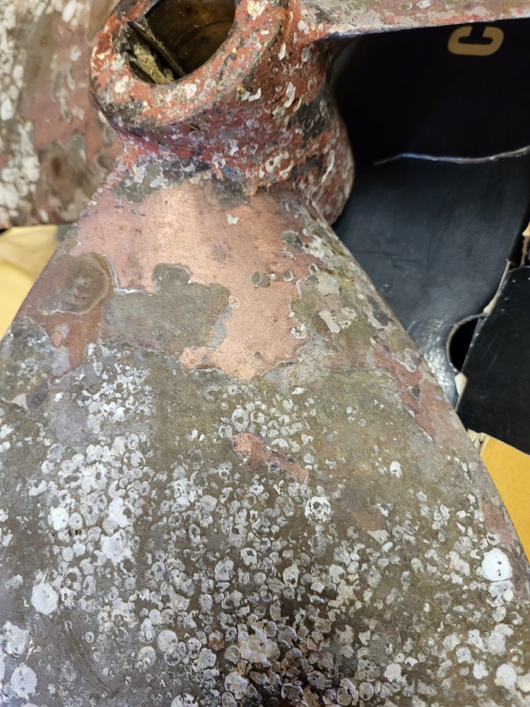

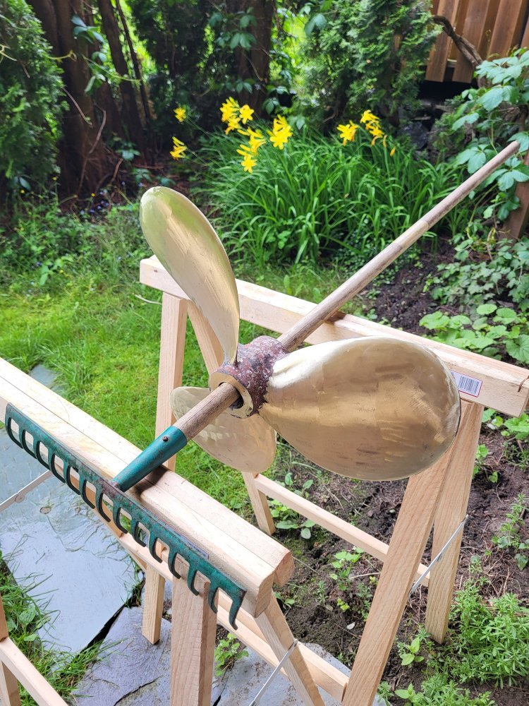

Hulda Svart igår klokken 08:03 Link til dette innlegget Svart igår klokken 08:03 Du må skrape litt i propellen og se om det er kaviteter/fargeforskjell. Ut fra fargen på biidet ser det mer ut som et lag med rust ( Fe2O3). Da kan man filosofere hvor jernet (Fe) er som i såfall har gitt opphav til den mulige rusten kommer fra. Propellen har i slikt fall blitt en katode i en prosess med ukjent anode. Misfargingen kan komme fra kilde utenfor båten. Uansett hva belegget/tilstanden på propellen er, årsaken har med overveiende sannsynlighet 'elektrisk bakgrunn'. Enten hos deg eller andre. Så du bør gå gjennom dit elektriske anlegg å sjekke hva som er koblet til batteri minus/motor/gir/ev bondingsystem osv. Forvirret nå? Det er helt naturlig. Én sak er sikker, er propellen av bronse, så er det null sink i legeringen. Noen kaller et metall bronse, men så er det avsinkingherdet messing. Jeg har to propeller, en fra Radice og en fra Michigan. Radice er mye gulere enn Michigan, som på sin side går mot brun i fargen. Begge fungerer helt utmerket med hensyn på tæring. Huldas Radice før og etter pussing: Jeg har mistanke om at denne bronsen egentlig er messing. Propellen har vært i sjøen mer enn 20 år og tilstanden er grei. Sitér dette innlegget Link to post
Komodo Svart 23 timer siden Link til dette innlegget Svart 23 timer siden Martin_ skrev for 1 time siden: Jeg trodde også det var messing, helt til jeg så på nettsiden til Sleipner. Der er den beskrevet som bronse. Ja, jeg ser Sleipner skriver det på hjemmesiden sin. Men de opplyser ikke hvilken type bronse denne har. Fritt etter hukommelsen har de tidligere oppgitt det tidligere, det gjør de ikke lenger. Jeg tror dette er en kvalitet som kalles "manganeze bronze", altså manganbronse. Men det er pr. definisjon en messingkvalitet, ikke en bronse. Den inneholder ca 40% sink, og ikke noe tinn som de fleste bronsekvaliteter skal ha. Men kvaliteten er god selv om det i prinsippet er messing, så ingen grunn til bekymring for det. Ser også at du får tips over her om at dersom det er bronse så inneholder det ikke sink, det er også feil. Det er mange forskjellige kobberkvaliteter, og noen inneholder sink. F.eks. rødmetall, som gjerne inneholder 4-5% sink. Sitér dette innlegget Draco 20 blir jolle Skroggjennomføringer og materialkvalitet DIY Badeplattform DIY Anker i syrefast Link to post

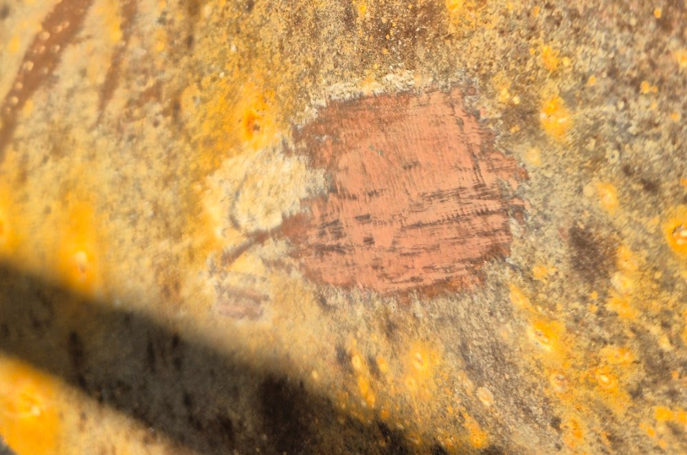

Martin_ Svart 21 timer siden Emnestarter Link til dette innlegget Svart 21 timer siden Jeg har skrapet et felt for å se hva som befinner seg under: Sitér dette innlegget Link to post
index Svart 21 timer siden Link til dette innlegget Svart 21 timer siden Det så mistenkelig kopperfarget ut. Om fargegjengivelsen er korrekt. Jeg ville ha slipt av et større område for til bedre inntrykk. Sitér dette innlegget "First they ignore you, then they ridicule you, then they fight you, then you win." - Mahatma Gandhi Link to post
Hulda Svart 20 timer siden Link til dette innlegget Svart 20 timer siden Ser ut som samme 'bronsen' som propellen til Hulda avbildet over. Altså en messinglegering. Og da har du strømfeil og/eller for lite anoder. Strømfeil og strømfeil, den kan være nokså neglisjerbar i og for seg. Som skrevet over, jeg ville tatt en titt på det elektriske anlegget. Og sørget for at det ikke ligger noe aktiv strøm tilkoblet drivverket når båten ikke er i bruk. Er det bondingsystem på denne båten? Sitér dette innlegget Link to post
