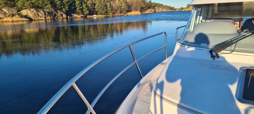

lurvetass Startet 20.November Link til dette innlegget Startet 20.November Ute på dagstur med en kompis med Nimbus Commander. Og her nord for Edholmen ligger vi i isen. Vi slapp å kaste anker eller feste oss i noen bøye. Tåler glassfiberen å gå i litt is? Sitér dette innlegget Hilsen Lurvetass Link to post
index Svart 20.November Link til dette innlegget Svart 20.November Om man går forsiktig går det helt greit. Men det forsvinner nok litt bunnstoff. Sitér dette innlegget "First they ignore you, then they ridicule you, then they fight you, then you win." - Mahatma Gandhi Link to post

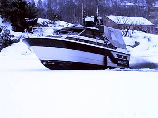

Ingar Svart 20.November Link til dette innlegget Svart 20.November Båtliv vinterstid Snø, sa du? Apropos, ikke hver dag det er en isbryter til salgs. Sitér dette innlegget Riviera 925 kjøpes. Aksling, fly, 2006- Link to post

lurvetass Svart 21.November Emnestarter Link til dette innlegget Svart 21.November Gikk bra med oss også, men det var mye lyd da vi gikk igjennom. Ikke så lange biten, men var mellom 1 og 2 cm tykk. Sitér dette innlegget Hilsen Lurvetass Link to post

sap_2000 Svart 23.November Link til dette innlegget Svart 23.November Ingar skrev On 20.11.2025 at 14.35: Snø, sa du? Bildet av NW 900´en til @Astor liggende godt oppå isen er legendarisk og burde roe enhver med glassfiberbåt som er bekymret for å gå i litt is. Ny-is på høst/ vinter er vesentlig hardere gammel-is på våren Å gå i ny-is høres jæ*** ut men går veldig bra. Har et par erfaringer jeg husker. 1: NW 390. Lå med varme og egen ispropell hvor det ble strømbrudd en romjul med -15 til -20 grader. Kabelbrudd mellom brygger. En av få vintre jeg kan huske hvor det lå is i hele indre indre oslofjord. Båten måtte flyttes da strømmen ikke ville bli ordnet på en stund og det var tjukk is for å komme ut. Ingen skader, kun litt slitasje i bunnstoff rundt baugen og chinen i vannlinjehøyde 2: Kom hjem i Desember med en Nord Star 28 eller 30. Skulle inn i Oksenøya/ Holtekilen og båten skulle opp og inn i hus. Hadde vært kaldt den siste tiden så isen hadde lagt seg ganske tjukt innenfor øyene i Bærum. D6én endte vel på 13-1400 rpm for å få 0,5 - 1 knop. Baugen gikk opp, knakk isen og opp igjen. Tok sin tid men kom nå frem til slutt. Båten ble løftet med en gang og vi var alle overrasket over at det knapt kunne sees at den hadde vært i is. Sitér dette innlegget Mvh. SAP Link to post
