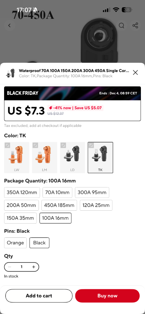

Fantino Svart 23.November Link til dette innlegget Svart 23.November Disse kan gjerne brukes? I just found this on AliExpress: US $12.37 | Waterproof 70A 100A 150A 200A 300A 450A Single Core Energy Storage Connector 120A 350A High Current Quick Adapter Terminal 35mm https://a.aliexpress.com/_Euh6OTS Sitér dette innlegget Link to post
Komodo Svart 23.November Link til dette innlegget Svart 23.November Fantino skrev 22 minutter siden: Disse kan gjerne brukes? I just found this on AliExpress: US $12.37 | Waterproof 70A 100A 150A 200A 300A 450A Single Core Energy Storage Connector 120A 350A High Current Quick Adapter Terminal 35mm https://a.aliexpress.com/_Euh6OTS De der så veldig interessante ut! Skulle til å bestille opp to par av disse med det samme, men det stoppet opp litt. Det er en ting jeg lurer på med slike annonser. Er det noen måte å bestille et par, altså både orange og svart, i en bestilling? Jeg ønsker å bestille to par av disse kontaktene, men ønsker ikke å betale frakt mer enn en gang... Sitér dette innlegget Draco 20 blir jolle Skroggjennomføringer og materialkvalitet DIY Badeplattform DIY Anker i syrefast Link to post
Fantino Svart 23.November Link til dette innlegget Svart 23.November @Komodo Det er ikke noe problem. Du velger bare type/farge og antall og trykker ‘add to cart’ og så repeterer du for den andre fargen osv. Til slutt går du til handlevogna og gjennomfører kjøpet. Sitér dette innlegget Link to post
Komodo Svart 23.November Link til dette innlegget Svart 23.November Å herregud, og det har jeg ikke klart å finne ut før nå Ja ja, nå har jeg i alle fall bestilt, takk for tips @Fantino Sitér dette innlegget Draco 20 blir jolle Skroggjennomføringer og materialkvalitet DIY Badeplattform DIY Anker i syrefast Link to post
