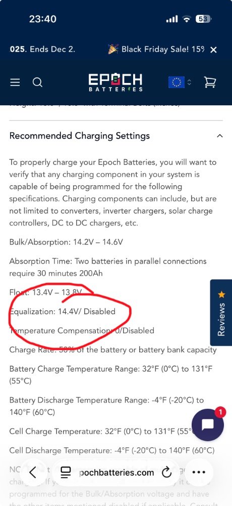

Tror jeg går for disse. Virker som et seriøst amerikansk firma. Ikke samme problem som WharrCycle og Litime. Ringte de, og de tok telefonen med det samme og virket proffe. Representert på Mets i Nederland denne uka tyder på at de satser på båt. Ikke så gal pris heller. Ikke Bluetooth, men det trenger jeg ikke.
https://www.epochbatteries.com/eu/products/12v-314ah-eco-series-lifepo4-battery
Ser på databladet at det stå disabeled bak equalization. Om dette betyr at BMS ikke balanserer cellene ville jeg vært skeptisk.
For øvrig synes jeg det er kjekt med blåtann og app på telefonen slik at jeg kan følge med på status på batteriet.
toholthe skrev 23 minutter siden:
De gir ett veldig godt inntrykk i den linken. Ser også at de oppgir «compliance spesifications».  På papiret så ser dette bra ut synest jeg. Imponerende hvor små disse Lifepo4 batteriene har blitt på kort tid.  Jeg ville savnet blåtann, ikke for å se hvor mye strøm eller % som er igjen, men for å se at cellene er jevne, og at de deler likt.
Sitat
Får ikke alt til den prisen. Får tenke at det jeg ikke vet har jeg ikke vondt av.  De har en dyrere versjon også som snakker med Victron cerbo etc, men det blir for pricy.
Det at de faktisk tar telefonen og svarer på spørsmål tenker jeg er et kvalitetstegn.
toholthe skrev 7 minutter siden:
Dette er bare anbefalte innstillinger på lader. Snakket med de og de bekreftet at det er balansering. EVE314ah celler som også er bra.
Så lenge du ikke har bluetooth på det, så er ikke det noe anbefalt, da er det settings på bms, som er permanent.
Lader har ikke noe med balansering å gjøre. Lader stapper inn strøm via 2 poler å fordeles via bms inne i selve batteriet.
Så du får ringe å hør ede hvordan du endre settings på bms uten bluetooth.
Sitat
Det var snakk om «equalization» som ikke refererer til balansering, men equalization cycle som skal være disabled.
Får nok ikke gjort noen endringer på BMS, men det trenger jeg ikke heller.
toholthe skrev 6 minutter siden:
Den  må forklares bedre. Hva er det da som skal ballanseres/utjevnes om denne er enabled?
Her lukter det feil svar fra de, eller feil spørsmål fra deg.
Hva har lade oppsett på selve lithium batteriet sin bms med agm batterier å gjøre. Er jo et batteri å ikke en lader du kjøper.
Her tror jeg du må sjekke litt mer.
Men greit du får tro hva du vil, men er nok tydelig ut ifra spec, at det er bms uten ballansering som brukes her.
Så kan du jo også forklare hvordan en lader skulle kunne ballansere cellene. For det blir interessant å vite. Da kjøper jeg fort en sådan lader.
Sitat
man kan jo stille inn ladeprofil på batterilader selv om man ikke kan endre BMS.
Let’s agree to disagree.
Google «equalization mode» så ser du at dette er en instilling på mange ladere. Denne ønsker de at man skrur av om man bruker en sådan lader på dette batteriet. Bruker du en dedikert lifepo4 lader har den inne denne innstillingen.
dette har ingenting med balansering av celler å gjøre det er poenget. Det er noe Brigg foreslo i sitt innlegg.
selvfølgelig har batteriet balansering av cellene. Det bekreftet de pr tlf.
balansering av celler heter forøvrig «balancing» på engelsk, så hvorfor dere tror «equalization» gar noe med dette å gjøre skjønner jeg ikke.
