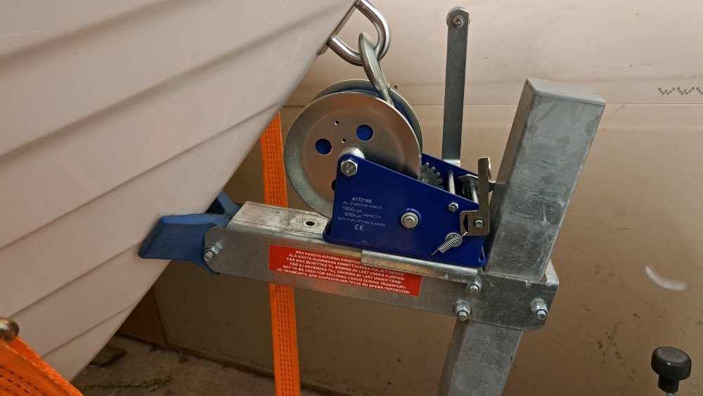

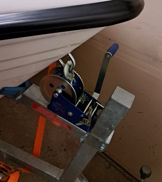

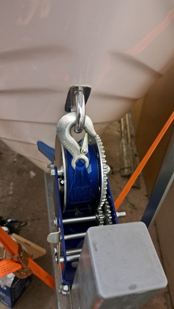

axelK1994 Startet 25.November Link til dette innlegget Startet 25.November Hej, Det här är första båten jag köper så jag är lite osäker på vad som är normalt. Köpte nyligen båt med trailer (Tiki BE750-R) och företaget sa att allt var rätt inställt, men när jag kollar på vinschen känns det inte riktigt bra. För att båten ska ligga mot klykan måste jag veva så långt att vinschbandets ögla och krok hamnar väldigt nära, och till och med runt, vinschtrumman. Det ser ut som att bandet jobbar i sitt ytterläge och jag är rädd att det sliter mer än det borde. Är allt som det ska vara, eller behöver något justeras? Sitér dette innlegget Link to post
Honduras Svart Tirsdag 23:21 Link til dette innlegget Svart Tirsdag 23:21 Løsne winchbraketten og dra den helt til toppen av tårnet. Se om ikke det hjelper. Hvis båten ligger korrekt på henger med tanke på kuletrykk (45-75kg) så må du kanskje løsne tårnet og dra det lenger fram på ramma. Jeg har kjørt forskjellige båter på min henger, og jeg må som regel flytte tårnet fram og tilbake og winschen opp eller ned for å få den til å dra rett og ligge korrekt. Slik winchen står nå må det være veldig tungt å dra den siste meteren Sitér dette innlegget * Prosjekt Glen-L Squirt * Prosjekt Lagringsstativ påhengsmotor * Prosjekt 4 fot vugge Link to post
-morten- Svart Onsdag 07:22 Link til dette innlegget Svart Onsdag 07:22 De få gangene jeg har kjørt båt på henger har jeg avlastet vinsjen, og festet et solid tau ned i hengeren, så den ikke har mulighet til å gå hverken opp eller bakover, samt lastestropper forran og bak Sitér dette innlegget Båtgal og Hondafan: Askeladden,Honda Civic Sport, Honda TRX400,Honda CBR 600RR, Honda Kantklipper, Subaru xv Link to post
Ask Svart Onsdag 13:02 Link til dette innlegget Svart Onsdag 13:02 Den blå v-forma gummiklossen bør vera rett under festeauga på båten. Sitér dette innlegget Link to post
Hekri Svart Onsdag 23:32 Link til dette innlegget Svart Onsdag 23:32 -morten- skrev for 16 timer siden: De få gangene jeg har kjørt båt på henger har jeg avlastet vinsjen, og festet et solid tau ned i hengeren, så den ikke har mulighet til å gå hverken opp eller bakover, samt lastestropper forran og bak Det som Morten skriver her er viktig @axelK1994, hvis du skal kjøre på offentlig vei. Hvis du f.eks. har en el-bil med 1000 hk, og drar på maks, vil båten ligge igjen midt i gata. Bøylen du har festet kroken i, holder lite. Uansett, best å feste båten med to span-set (strammestropper) på hver side festet fra ramma på hengeren og til kryssholt på båten. Ett forover og ett bakover på hver side vil låse båten godt. Da kan du slakke winsjen litt. Hilsen en som har hatt lastsikring som yrke! Sitér dette innlegget Var på Radich i -74 - og driver fortsatt med båt.... men har gjort mye annet også... Har solgt båten - leter etter ny.... ca 40'. Ikke drev! Link to post
Krimart Svart Torsdag 07:54 Link til dette innlegget Svart Torsdag 07:54 Du kan vel justere plassering av V-klossen i baugen, i alle fall opp eller ned så båten ligger bedre mot denne. Men som @-morten- skriver: bruk jekkestropper til å feste båten og slipp opp på vinsjen når båten er sikret. Sitér dette innlegget Link to post
