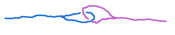

lurvetass Startet Fredag 11:28 Link til dette innlegget Startet Fredag 11:28 Jeg kan spleise vanlig treslått tau, både løkke, krone og spleis for å skjøte tau. Men hvordan lage en løkke midt på? Har funnet en som kalles "kuntøye". Det er egentlig to tau som skjøtes med å spleise de slik at det blir en slags løkke i midten. Ser greit nok ut å lage, men tåler den drag godt begge veier. Tanken er den skal legges på puller midt på båten slik at det blir spring begge veier. En annen løsning er å lage en "førerløkke" og det er kanskje like sterkt og enklere? Noen som har tips? Sitér dette innlegget Hilsen Lurvetass Link to post

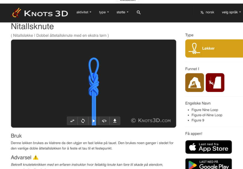

navid Svart Fredag 12:27 Link til dette innlegget Svart Fredag 12:27 Denne nitallsknuten vil vel også duge vil jeg tro... https://knots3d.com/no/nitallsknute Sitér dette innlegget Link to post

Komodo Svart Fredag 14:13 Link til dette innlegget Svart Fredag 14:13 lurvetass skrev for 2 timer siden: Har funnet en som kalles "kuntøye". Det er egentlig to tau som skjøtes med å spleise de slik at det blir en slags løkke i midten. Ser greit nok ut å lage, men tåler den drag godt begge veier. Tanken er den skal legges på puller midt på båten slik at det blir spring begge veier. Kan ikke skjønne annet enn at den spleisen vil tåle drag begge veier. Den blir jo symmetrisk. Men det går vel an å lage en variant av denne hvor du ikke skjøter to tau, men spleiser inn en kort tamp begge veier (hvis du skjønte hva jeg mente...) https://snl.no/kuntøye Sitér dette innlegget Draco 20 blir jolle Skroggjennomføringer og materialkvalitet DIY Badeplattform DIY Anker i syrefast Link to post
lnjk Svart Fredag 14:42 Link til dette innlegget Svart Fredag 14:42 Har ikke brukt slikt knutøye, men skulle jeg det ville jeg nok hatt endel flere innstikk enn det som vises på bildet. Når du får påstand i et slikt øye så vil vel kordelendene bli dratt uten at kordelene i selve tauet kniper de fast? Når jeg lager noe slikt så kapper jeg en passe lang ende, spleiser enden inn i tauet med så mye slakk at jeg kan lage en løkke på denne enden. Setter bendsel på den innspleiste enden som da blir ei løkke. Sitér dette innlegget Link to post

lurvetass Svart Fredag 16:01 Emnestarter Link til dette innlegget Svart Fredag 16:01 navid skrev for 3 timer siden: Denne nitallsknuten vil vel også duge vil jeg tro... https://knots3d.com/no/nitallsknute Ja, den eller åttetallsløkke og førerløkke tror jeg er de beste knutene. Komodo skrev for 1 time siden: Kan ikke skjønne annet enn at den spleisen vil tåle drag begge veier. Den blir jo symmetrisk. Men det går vel an å lage en variant av denne hvor du ikke skjøter to tau, men spleiser inn en kort tamp begge veier (hvis du skjønte hva jeg mente...) https://snl.no/kuntøye Akkurat denne jeg tenkte på. Det å spleise inn en tamp så det blir en løkke vil jo bli noe tilsvarende, men hovedtauet er helt. lnjk skrev 1 time siden: Har ikke brukt slikt knutøye, men skulle jeg det ville jeg nok hatt endel flere innstikk enn det som vises på bildet. Når du får påstand i et slikt øye så vil vel kordelendene bli dratt uten at kordelene i selve tauet kniper de fast? Når jeg lager noe slikt så kapper jeg en passe lang ende, spleiser enden inn i tauet med så mye slakk at jeg kan lage en løkke på denne enden. Setter bendsel på den innspleiste enden som da blir ei løkke. Enig i betenkeligheten, hadde draget vært vinkelrett på hovedtauet tror jeg det hadde fungert. Senjahopen skrev 49 minutter siden: Hadde heller spleist inn en kort ende tau, slått et halvstikk og spleist øye i enden. Måtte tenke litt på denne, men tror jeg skjønner hvordan du mener. Og den høres solid ut. SveinHa skrev for 4 timer siden: Tror det kan bli litt triksent men om du har to tau med pålestikk/øyespleis der øyene henger i hverandre så får du den funksjonen du vil ved å legge begge øyene på pullerten og i praksis ett tau når det ikke er i bruk. Denne og mons sin under er jo ganske like og vil fungere greit tror jeg. mons skrev 5 minutter siden: Ville spleiset to separate tau, lagt løkkene over hverandre og bendslet eller sydd de sammen. Spleis med belastning "feil vei" høres ikke bra ut. Enig med @ivar om pålestikk, men aldri testet drag på den andre tampen. Sitér dette innlegget Hilsen Lurvetass Link to post

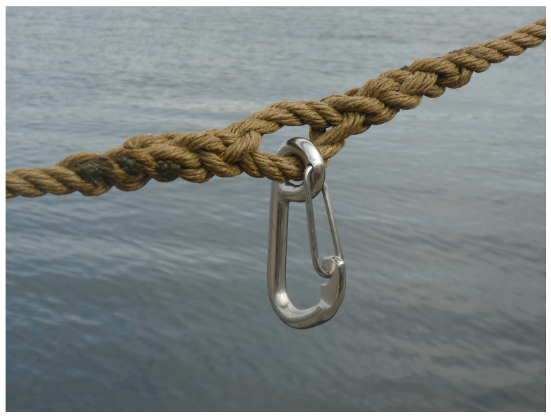

Hulda Svart Fredag 19:58 Link til dette innlegget Svart Fredag 19:58 Det går an å spleise løkke midt på. Tvinner opp passe med tau og spleiser det inn i samme tauet 'litt bort'. Vanlig før i tiden, blant annet for å sette opp et fast spring, feste for bommen når båten hadde bomkrykke osv. Sitér dette innlegget Link to post
lurvetass Svart Fredag 21:45 Emnestarter Link til dette innlegget Svart Fredag 21:45 Hulda skrev for 1 time siden: Det går an å spleise løkke midt på. Tvinner opp passe med tau og spleiser det inn i samme tauet 'litt bort'. Vanlig før i tiden, blant annet for å sette opp et fast spring, feste for bommen når båten hadde bomkrykke osv. Skjønte ikke hvordan du mente her @Hulda. Fins det noen skisse eller tegning? Sitér dette innlegget Hilsen Lurvetass Link to post
