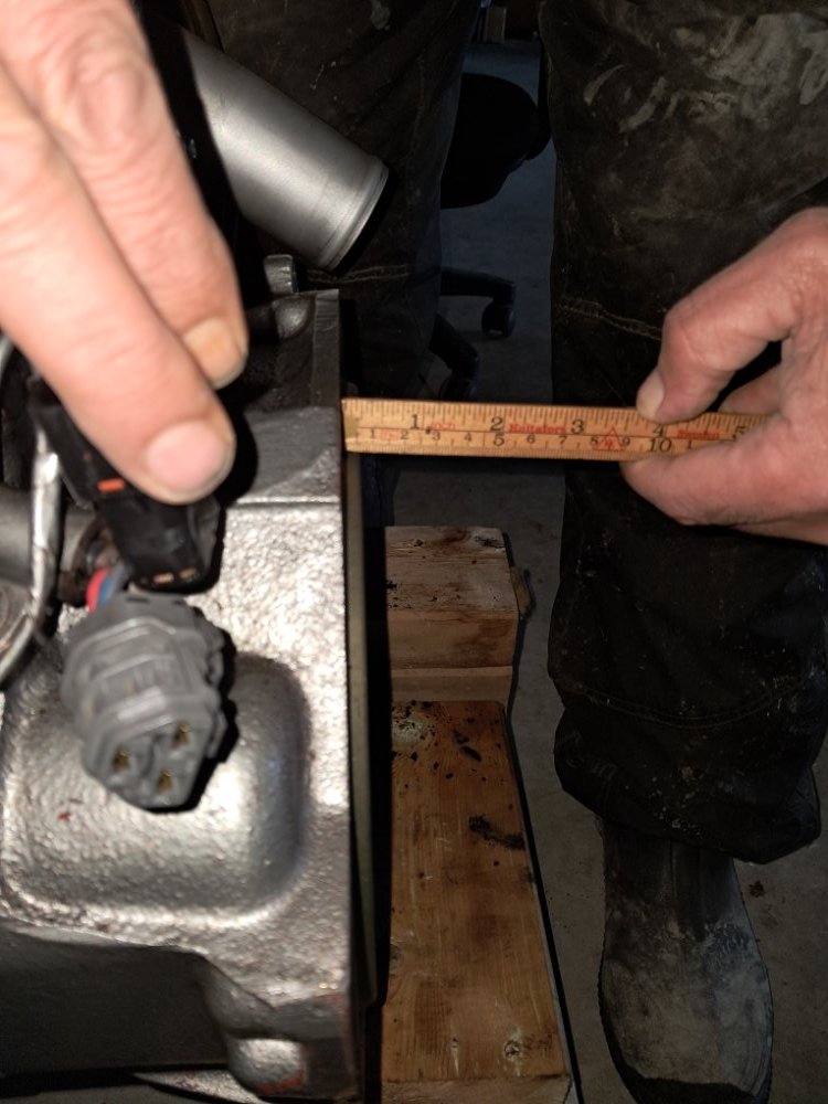

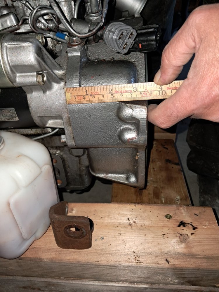

Piren63 Startet 4.Desember.2025 Link til dette innlegget Startet 4.Desember.2025 Hei. Jeg har kjøpt en 1998 Yanmar3gm30f, som kom fra en seilbåt. Der var det montert ett Yanmar SD20 seildrev. Planen min er å montere ett Kanzaki km3a eller km3p gir på motoren, da jeg skal ha motoren i en Viksund 660. Det viser seg att akslingen på giret går bare 5mm inn i demperplaten, noe som er alt for lite. Er det noen der ute som har en forklaring på dette? Er det svinghjulskåpa/huset som er feil? Den jeg har er 85mm, fra motorblokka og bak til flens. Svinghjulet mitt stikker bare 8mm ut bak kåpa. Jeg tror Yanmar 2gm20 har samme type svinghjulskåpe. Jeg tenkte att Yanmar 3gm30f beregnet for gir har en smalere kåpe? Håper noen har en forklaring på dette. Sitér dette innlegget Link to post

moonmilk Svart 8.Desember.2025 Link til dette innlegget Svart 8.Desember.2025 hei jeg hadde det omvendte problemet. Kjøpte en 3gm30f som hadde vært på ei snekke med vanlig gir. Når jeg skulle montere denne på seildrevet sd20 så ble det en glipe, det vil si kåpa var ikke dyp nok. Jeg fikk laget en utforing i aluminium på ca 17 mm som gjorde svinghjulskåpen 17 mm dypere. Det fungerte bra. Så ja, jeg mener det er forskjell på kåpene avhengig av om motoren skal kobles til seildrev eller vanlig gir. Sitér dette innlegget Link to post
Piren63 Svart 8.Desember.2025 Emnestarter Link til dette innlegget Svart 8.Desember.2025 Hei. Kåpa jeg har på min motor måler 85mm, og den skal være 70mm etter det jeg har funnet ut. Litt lite info å finne om dette på nettet. Jeg ser det er samme delenummer på kåpa til 2gm og3gm, men finner ingen skisse som viser mål på kåpa. Er det noen som har en liggende, så hadde jeg satt pris på å få vite nummer og bredde på kåpa. Nummeret står på innsiden. Sitér dette innlegget Link to post
moonmilk Svart 8.Desember.2025 Link til dette innlegget Svart 8.Desember.2025 der gar du det, ca 15 mm avvik på disse to typer kåpe. Er vel mulig å finne en brukt billig fra en delemotor? Sitér dette innlegget Link to post
Piren63 Svart 8.Desember.2025 Emnestarter Link til dette innlegget Svart 8.Desember.2025 Hei igjen. Ja jeg finner vel en brukt svinghjulskåpe håper jeg. Ser det er noen ute på nettet utenlands, men tenker det må være mulig å finne en her i norge. Takker for oppklaringen moonmilk Sitér dette innlegget Link to post

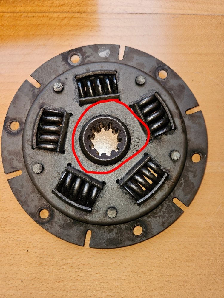

Lazyjack Svart 10.Desember.2025 Link til dette innlegget Svart 10.Desember.2025 Vet ikke om det er til noen hjelp men jeg hadde samme problem da jeg kjøpte en 3GM30F som jeg skulle pare med et Kanzaki KM2P gear. Akslingen var for kort. Jeg løste det med å kjøpe en brukt demperplate som jeg slaktet for jeg trengte bare ringen i midten med splines. Denne ble sveiset fast til tilsvarende ring i motorens demperplate. Så snudde jeg rett og slett demperplata da den stikker lengre ut mot gearet da. Dermed fikk akseltappen fra gearet tilstrekkelig inngrep med splinesene i demperplata. Hos deg er det kanskje tilstrekkelig bare å snu demperplata. OBS. Bildet er hentet fra nettet, jeg tok dessverre ikke bilde av min modifiserte demperplate. Sitér dette innlegget Link to post
Piren63 Svart 10.Desember.2025 Emnestarter Link til dette innlegget Svart 10.Desember.2025 Hei Lazyjack. Takker for innspill og gode forslag. Nå vet jeg hva som er greia. Svinghjulskåpa mi har 85mm dybde, og brukt på yanmar sd20 seildrev. Den jeg må ha har en dybde på 70mm.og beregnet på gir. 2gm20 og 3gm30 har samme delenummer,så begge disse passer. Jeg har kansje en på hånd, med rette mål. Satser på att det ordner seg. Sitér dette innlegget Link to post
