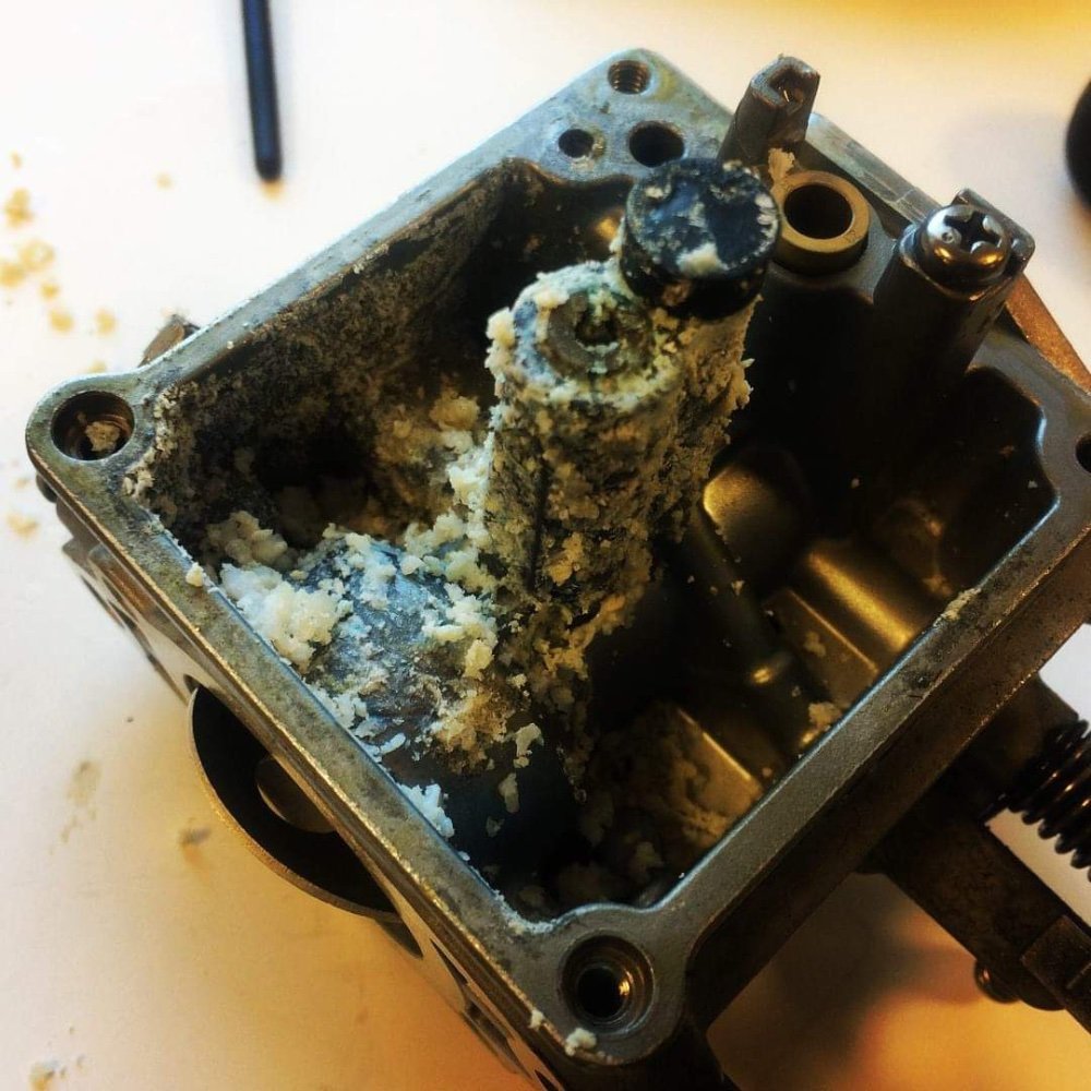

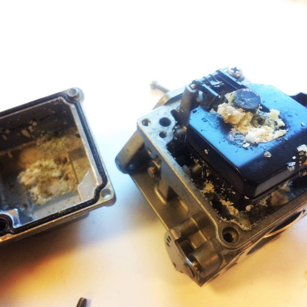

Ut fra beskrivelsen virker det i alle fall som det er tenning tilstede, i og med du får start med startgass. Dermed kan man gjerne spekulere i om det ikke kommer nok bensin gjennom. Hvordan så bensinfilteret ditt ut da du skiftet dette? Antydning til slim eller krystallisering i filtermateriet? Bruker du 95-oktan bensin (E10)?
Grunnen til at jeg spør er fordi E10, over tid, kan reagere med aluminiumen i forgasseren, den er hygroskopisk og kan dermed også trekke til seg fukt som kan legge seg i flottørkammeret. Denne miksen er mindre heldig, og kan føre til at flottøren setter seg, og i verste fall at dyser tetter seg, mer eller mindre. Ville prøvd å drenere flottørhuset (oftest en liten messingskrue i bunnen av forgasseren) for å se hvordan bensinen som kommer ut ser ut. Spesielt med E10-bensin bør flottørhuset ideelt sett dreneres før hvert opplag, selv om dette bare skulle være noen uker, reaksjonen E10 og aluminium/fukt kan skje forholdsvis raskt. Har du anledning å bruke 98-oktan (merket E5, men i praksis med mindre eller uten etanol), tåler forgasseren lengre tid mellom dreneringene, men bør fortsatt dreneres ved lengre opplag.
Ville begynt med å drenere flottørhuset, og så tatt ting derfra. Det kan også være andre ting som fører til at motoren din ikke sviver, men forgasserrelaterte problemer er ikke uvanlig, og derfor en fin plass å begynne😊
Forgasseren på bildene er fra en Yamaha, men prinsippet er det samme. Motoren sveiv faktisk på tomgang, men ikke når jeg ga gass. Løsningen ble en skikkelig vask + ultralydsvask.
