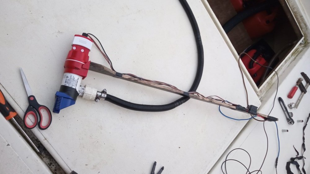

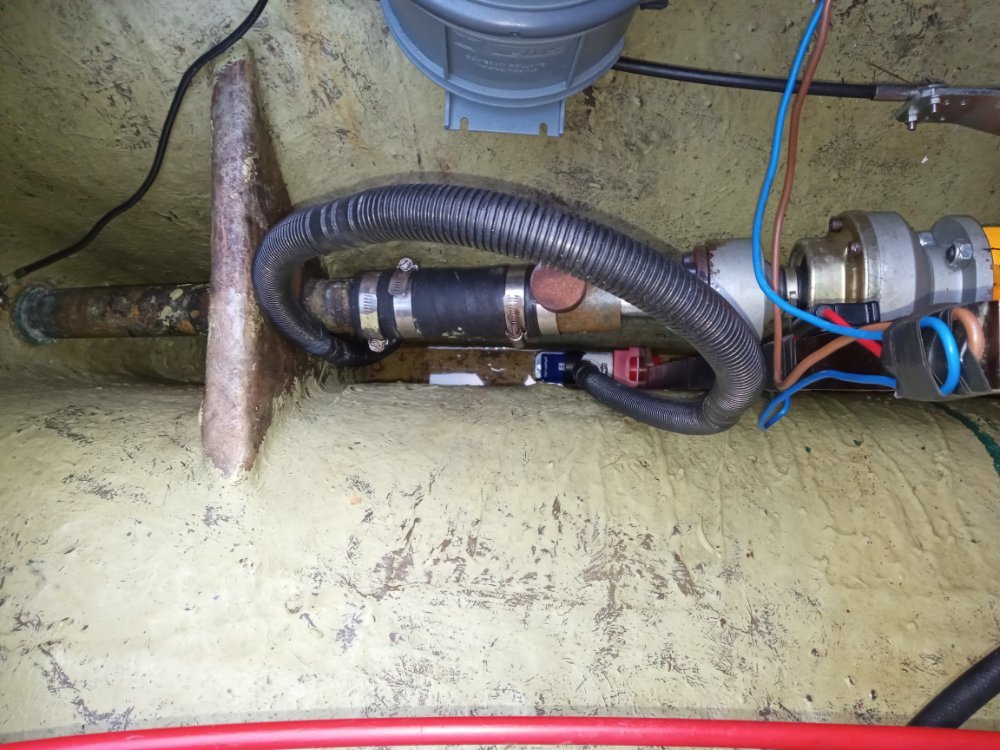

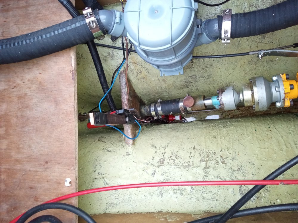

Konas båt Startet 7.Desember.2025 Link til dette innlegget Startet 7.Desember.2025 Oppdaget i dag at lensepumpe gikk på intervall modus. Pumpa er ei Rule 900S, den har 3 driftsmoduser i tillegg til manuell: "Høyvannsmodus; Pumpen starter når vannivået når 50 mm. Lavt vannmodus; Vri motorkassetten 180º og sensoren er på 33 mm. Full elektronisk modus; Pumpen slås automatisk på hvert 2,5 minutt for å se etter vann, hvis det oppdages vann, går pumpen til vannet er borte." Den har fungert uten problemer i 2 år på lavt vannmodus, men oppdaget i dag at den gikk i full elektronisk modus, og det uten at innstillingene er endret. Da ble det bytte av pumpe, og ein mulighet til å vise min løsning for lensepumpe i den dype og smale kjølen. Hadde heldigvis kjøpt fleire pumper på tilbud,så det var bare å bytte motor del. Siden pumpe hus og inntak kan roteres var det enkelt å feste pumpen til ein pinne da de skulle installeres første gang. Dette gjør det lett å få pumpen heilt ned i bunn av kjølen, og lett å ta den opp for rens og vedlikehold. Det er trangt om plassen. Ferdig montert og testet med vann. Da skal den gamle pumpen testes for å se hva som er galt med den. Sitér dette innlegget Link to post
J-Å Svart 9.Desember.2025 Link til dette innlegget Svart 9.Desember.2025 Hvilken type nivåsensor er det? Elektronisk, magnet eller mekanisk? Er sensoren enkel å rengjøre? Jeg er bra fornøyd med denne, men den må renses av og til. Sitér dette innlegget Link to post
Konas båt Svart 9.Desember.2025 Emnestarter Link til dette innlegget Svart 9.Desember.2025 Det er elektronisk på pumpemotor huset. Hvite felt er sensorer. Her er den snudd for laveste vannstand. Sitér dette innlegget Link to post
