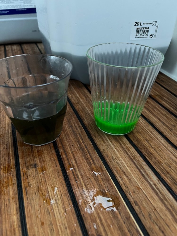

VP D6 Misfarget kjølevæske etter rens
Skipparen
Hei.
- "Preservert"? Er det "nynorsk" fremmedspråk ord(norsk/engelsk) for konservering? Bare så vi ikke misforstår hverandre. 😉😃
- Har du litt mer informasjon om det er noen faktorer som kan spille inn i forkant?
Eller bygger den opp trykk i kjølevannet uten at motoren går og står kald? Det høres interessant ut å fundere litt på.
Var konservert som var meint
Eg har byta kjølevæske (same farge) og kjørt ein runde systemrens nylig. Flusha godt etter rensen, men gjekk vel kanskje ikkje varm motoren etterpå før siste turen bort til opplagsplass. Er det mulig at det er noko grums frå rensen som har kome fram på turen, eller er det noko meir alvorlig på gong?
Båten har vel lagt på land ca 3 veker no, og det var trykk der nå når eg oppdaget dette. Syntest det var underlig då motoren ikkje har vore i gong på 2,5 veke ca.
Kapteinskutelaus skrev for 5 timer siden:
At det er gammel frostvæske tror jeg også det er.
Er det mye svart væske, så ville jeg tappet ut å kjørt rent vann igjennom systemet til alt var ute. Tappet ned igjen å fylt på ny frostvæske.
Dette er ein langdryg jobb, og må eventuelt gjerast maaange gangar.
Det er betre å kopla på ein hageslange med vatn inn, og ein slange med vatn ut og over bord. Då får du spylt heile kretsen enkelt og greit.
Ja eg har gjort dette på ein av mine yanmarmotorar.
VP har jo nokre konstruksjoner som synest å vera laga for å plaga kundane. Kanskje det er slik her òg?😀
