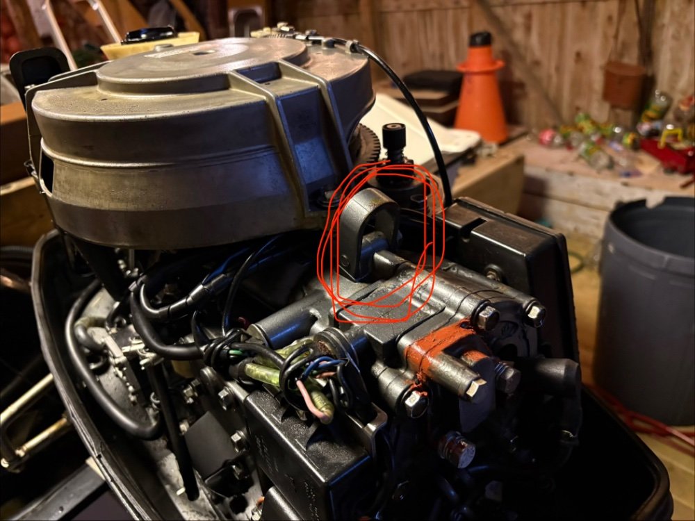

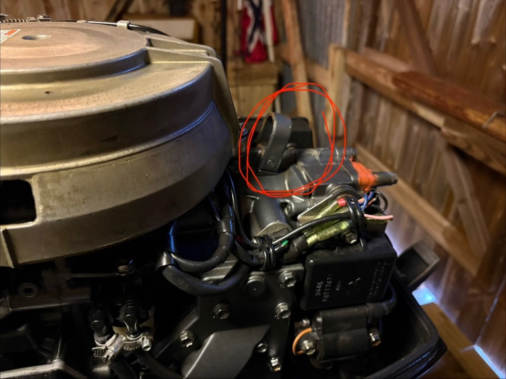

Mammut1 Startet 15.Desember.2025 Link til dette innlegget Startet 15.Desember.2025 Etter eit annus horribilis med dobbelt prolaps er det beint slutt på å løfte tunge objekt vha «makt- og viljeprinsippet». Eg vurderer no å løfte av påhengsmotoren for litt akterspeilarbeid på båten. Kan den løftast i kroken øverst på blokka - og berre i den? Bilde av krok (med raud ring): Sitér dette innlegget Link to post
J-Å Svart 15.Desember.2025 Link til dette innlegget Svart 15.Desember.2025 En slik sjakkel med 5mm bolt har en typisk bruddstyrke på ca. 1000 kg. Om festet i blokka holder like mye er vanskelig å vurdere, men jeg tror det vil gå fint. Du trenger gjerne ikke gå under. Sitér dette innlegget Link to post
Mammut1 Svart 16.Desember.2025 Emnestarter Link til dette innlegget Svart 16.Desember.2025 Takk for info @J-Å, då prøvar eg meg på det (etter at eg har snekra «kran»). Motoren veg vel ikkje meir enn ca 100 kg, og det er snakk om å løfte den nokre cm opp så den går klar av akterspeilet, og ned på ei tralle. Skal ikkje ta middagsluren under det aktive løftet. Sitér dette innlegget Link to post

Mammut1 Svart 16.Desember.2025 Emnestarter Link til dette innlegget Svart 16.Desember.2025 subwoofer skrev for 1 time siden: Står vel i instruksjonsboka hvor du skal/kan løfte? Det skulle ein tru. Men så vidt eg kan sjå, gjer der ikkje det. I kapitlet «Motor Mounting» står der mange «nyttige» ting, som f eks «overpowering your boat can be hazardous» og at motoren «may overheat» dersom den blir starta uten å stå i vatn Eg har kjøpt ei løftetalje frå BT, som skal kunne løfte 1 tonn. Planen er å ta ein dobbel 2»8 og legge mellom grindbjelkane i taket (ca 2 m spenn) og feste talja i denne. Sitér dette innlegget Link to post
subwoofer Svart 16.Desember.2025 Link til dette innlegget Svart 16.Desember.2025 Da har du bøtter med margin! Jeg løfta 250kg Volvo Penta med kjettingtalje i én 2tom8 med 2,5 meter spenn i fjor. Bildebeviset er i prosjekttråden min. Hvis du hittil har buksert motoren med muskelkraft hadde jeg ikke vært redd for å løfte i den sjakkelen. Så for ekstra sikkerhet kan du ha en stropp fra taket til en annen del av motoren. Sitér dette innlegget Link to post
Mammut1 Svart 23.Januar Emnestarter Link til dette innlegget Svart 23.Januar Etter å ha lest gjennom tråden din igjen @subwoofer, la eg frå meg all angst og gjorde det svært enkelt: Løfta motoren opp og av med to fingrar på kjettingen. Sivilisert. Sitér dette innlegget Link to post
