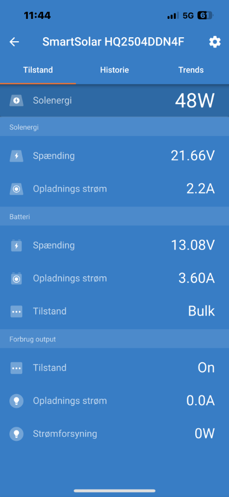

CR 33 Startet 17.Desember.2025 Link til dette innlegget Startet 17.Desember.2025 Hei Er ny med victron,så kan noen tyde denne info for meg? Lader med solcelle nå,så får jeg dette på app Sitér dette innlegget Link to post
Tore B Svart 17.Desember.2025 Link til dette innlegget Svart 17.Desember.2025 Det betyr at regulatoren sender 3,6 ampere inn på batteriet. Bulk betyr: Den første, mest intensive fasen i en batteriladesyklus, hvor laderen leverer maksimal strøm for å fylle batteriet. Spenning på 13,08 V er ca. batterispenning, da det kan være noe tap i kablene til batteriet. Her kan du laste ned manualen: https://www.victronenergy.no/support/technical-support Sitér dette innlegget Link to post

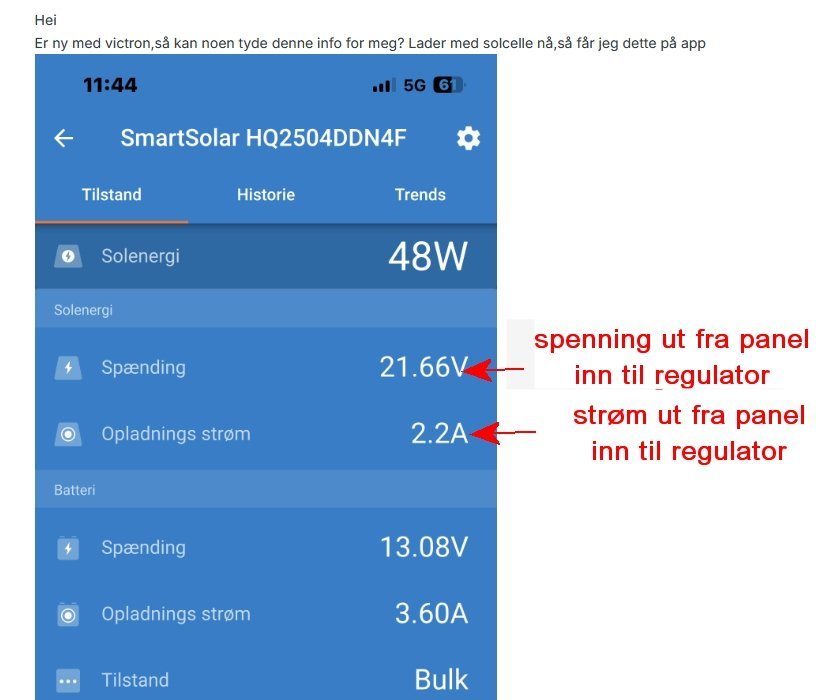

CR 33 Svart 18.Desember.2025 Emnestarter Link til dette innlegget Svart 18.Desember.2025 Takk for svar. Nå ble jeg klokere, men under Solenergi står Opladings strøm 2,2A hva betyr det? Sitér dette innlegget Link to post
Lars H. Svart 18.Desember.2025 Link til dette innlegget Svart 18.Desember.2025 Sitér dette innlegget Lars H. Helgesen, "Kapteinen" på Trudelutt (Saga27) med hjemmehavn i Son, Oslofjorden Nettsteder jeg drifter: trudelutt.com oljepionerene.no Sagaforumet Webkameraer i gjestehavner Sverige https://trudelutt.com/webcams/ Som Paschuan i Soten sa på 1920-tallet: Ja, inte är jag mätt, men törstig är jag. Link to post
CR 33 Svart 18.Desember.2025 Emnestarter Link til dette innlegget Svart 18.Desember.2025 Ok så det går mer A fra regulator til batteri enn fra solcelle til reg.? Sitér dette innlegget Link to post
J-Å Svart 18.Desember.2025 Link til dette innlegget Svart 18.Desember.2025 CR 33 skrev 16 minutter siden: Ok så det går mer A fra regulator til batteri enn fra solcelle til reg.? Det er fordi det "transformeres" ned til en lavere spenning, med et lite tap, som blir til varme. 21.66V x 2.2A=47.7W 13.08V x 3.6A=47.0W Sitér dette innlegget Link to post
CR 33 Svart 18.Desember.2025 Emnestarter Link til dette innlegget Svart 18.Desember.2025 Ok da har jeg fått det inn med teskje og forstår disse tallene.Takker for hjelp og Info. Sitér dette innlegget Link to post
