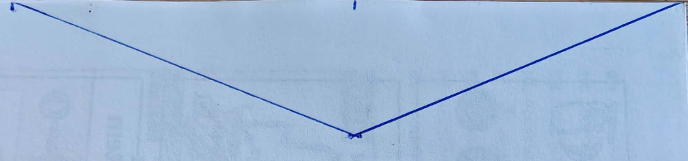

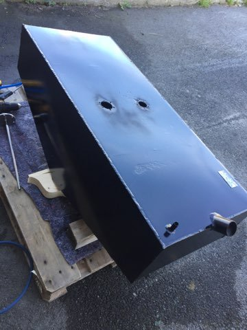

Mastiff Svart 21.Desember.2025 Emnestarter Link til dette innlegget Svart 21.Desember.2025 @Fantino Jepp, som i meldingen over mente jeg akkurat det to meldinger over ble sagt, altså ikke trinnvis med få trinn. Tanken er formet etter bunnen, det er vel 30 cm fra toppen til der den begynner å skråne og 50 fra toppen til bunnen av den. Jeg kommer greit til for å måle den nøyaktig, så en beregning bør være mulig å fikse etter hvert. Det som sitter der, er en sånn stavsensor. Ultrasonisk går neppe i en aluminiumstank, vil jeg anta. Eller antar jeg feil der? Jeger usikker på om du mener at den måler gjennom tanken (det er nok umulig med alutank) eller blir plassert øverst, der den gamle tankmåleren sitter og så måler nedover. I det siste tilfellet vil det kanskje være bedre med alu som stopper lydbølgene? Kan dette være en sånn? Jeg må nok etter hvert feilsøke grundigere, ja. Jeg ville bare prøve å finne ut hvilke alternativer jeg har før jeg begynner på det. Hvis jeg kan få en måler som er mer nøyaktig, ville det jo være verdt det uansett om den gamle er ødelagt eller ikke. Sitér dette innlegget Link to post

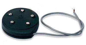

Fantino Svart 21.Desember.2025 Link til dette innlegget Svart 21.Desember.2025 Det finnes ultrasoniske som påstås å kunne monteres på utsida, men jeg er litt skeptisk siden jeg gikk på en smell med en slik, dog med plasttank. Den du linker til er vel en slik? Alu burde egentlig være bedre. Jeg tenker nok at en ultrasonisk som monteres i hullet for nåværende sensor burde kunne fønke bra i alle fall, utfordringen er gjerne å finne en som passer for montering i den kragen. Og ikke minst hvilken output den har, er det rs485 modbus så er det en ganske stor puslejobb å få det til. En som er beregnet for vanlig resistiv klokke er gjerne bedre, evt en 0-5V versjon. Sitér dette innlegget Link to post
Mastiff Svart 21.Desember.2025 Emnestarter Link til dette innlegget Svart 21.Desember.2025 @Fantino Som vanlig snakker du litt over mitt nivå med rs485 og sånt... Og du som har mye bedre Ali-fu enn meg, kan du se en dag du har tid om du finner noe sånt der? Jeg ser at Maritim har denne greia fra BEP, og det er vel det riktige typen, men med pris på opp mot 2700 kroner: Edit: Men mener du at den jeg fant, er verd å prøve på en alutank? Jeg ser at denne på eBay skal støtte alutanker opp til 8 mm. Den må kalibreres med knappetrykk på tom, halvfull og full, så jeg antar at jeg må tømme tanken helt, så jeg kan helle på passende mengde liter. Edit 2: Denne ser også ut til å kunne funke, men det ser ut som om man skal feste den under tanken, og ikke på oversiden. Vet du om det stemmer, og at det gjelder alle sånne? Det gjør det hele litt mer inviklativt, da må jeg tømme tanken og ta den opp. Så mye arbeid gjør jeg ikke før det begynner å bli ganske mye mer behagelig temperatr. Sitér dette innlegget Link to post

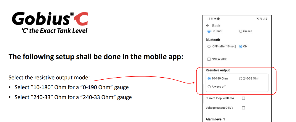

Mastiff Svart 25.Desember.2025 Emnestarter Link til dette innlegget Svart 25.Desember.2025 @Fantino I julefreden har jeg fått studert bruksanvisningene på disse greiene litt. Jeg ser at Gobiusen gir ut 10-180 ohm, mens NMEA2000-konverteren skal ha 0-190 ohm (det er jo da også det vanlige). Er det et problem? Det står jo at den utgangen skal kobles til ei 0-190 ohm klokke, så i så fall er det kanskje bare noe teknisk jeg ikke forstår? Intutitivt ville jeg si at det betyr at den aldri viser helt full eller helt tom, men intuisjonen min er sikkert bare ikke kalibrert godt nok. Edit: Jeg fant plutselig ut at SignalK har en plug-in som funker for Bluetooth fra disse enhetene! Det må jeg prøve å få kjørt opp når jeg monterer den, kanskje jeg slipper hele den NMEA2000-greia. For jeg kan også sende NMEA2000-meldinger fra SignalK til kartplotteren. Det er det jeg bruker som GPS, med GPSd og en ganske god USB-GPS. Hvis jeg får til dette, er det jo bare å bruke kablene til klokka og Bluetooth til systemet. Sitér dette innlegget Link to post
Fantino Svart 25.Desember.2025 Link til dette innlegget Svart 25.Desember.2025 Hmm, usikker på den med 10-180 vs 0-190, du må nok nesten bare prøve og se hva klokka viser, mulig 10-180 er godt nok for å treffe 0 og 1 markeringene, i verste fall så blir klokka fremdeles litt unøyaktig, dog bedre siden du kan kalibrere og få ‘progressiv’ skala for å kompensere for at endring i væskenivå tilsvarer ulikt volum ved ulike høyder. Du kan jo enkelt lage feks 20-190 ved å kople inn en 10 Ohms motstand i serie men motsatt blir verre. (De skalaene der er litt røffe. Husker jeg måtte lage mer enn 240 Ohm/mer enn 33 Ohm for å få min 240-33 Ohms ‘klokke’ til å sette nåla på nøyaktig 0 og 1 når jeg holdt på med ‘dassmåler 1.0’. Usikker på hvordan de realiserer den utgangen rent fysisk, å simulere en variabel motstand er ikke så enkelt i praksis. Jeg laget meg en rekke med 9 små reed-releer som koplet inn og ut motstander fra 1, 2, 4, 8, 16, 32, 64, 128 og 256 Ohm slik at de som ble koplet inn ble koplet i serie.. ) Det er jo veeeldig elegant om Signal K kan plukke opp resultatet direkte! Blir spennende å se. Sitér dette innlegget Link to post

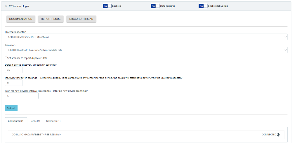

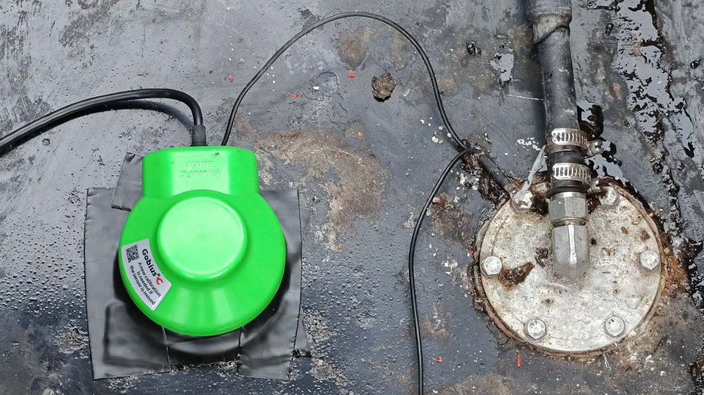

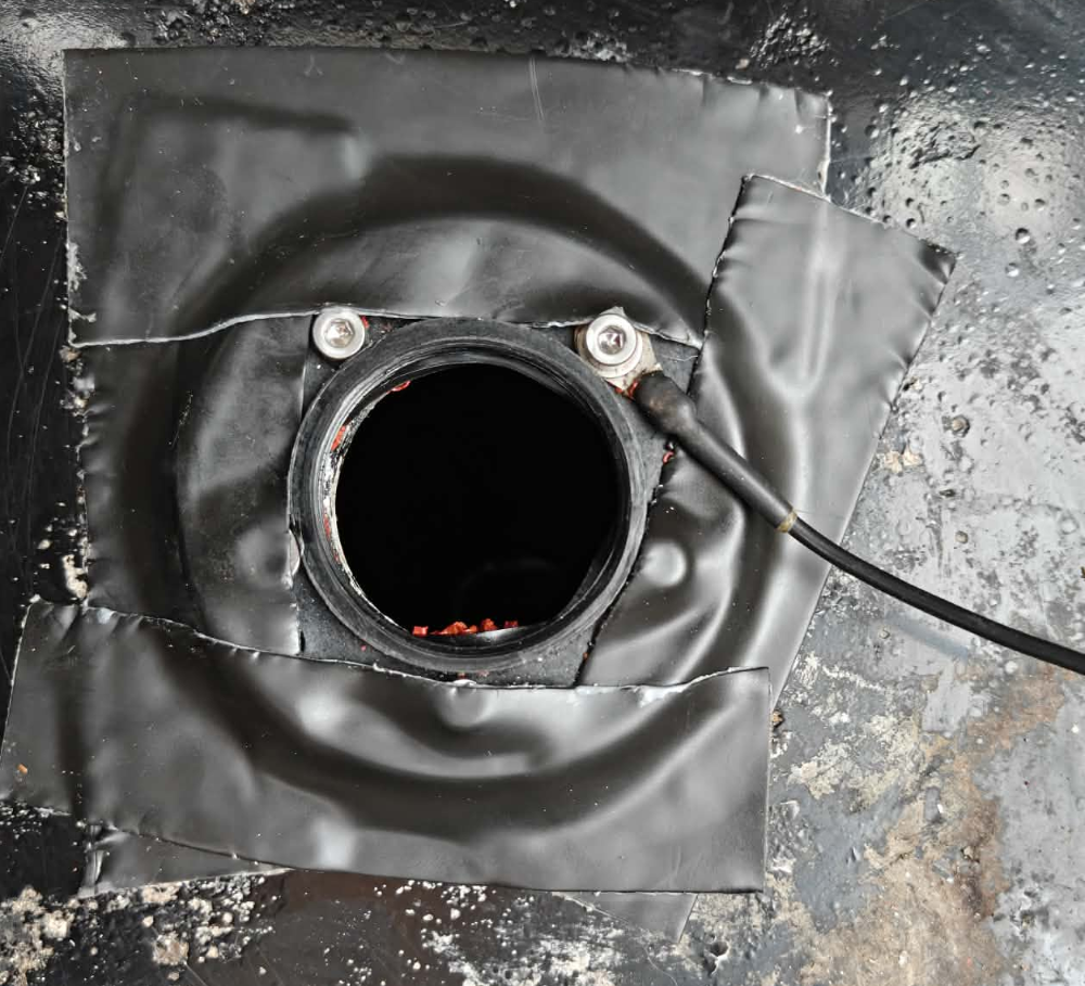

Mastiff Svart 31.Desember.2025 Emnestarter Link til dette innlegget Svart 31.Desember.2025 @19 fot Rettelse til min småspydige kommentar om å løfte tanken, det tok en drøy halvtime å få bort dekket og stolen, fordi to skruer hadde kjørt seg helt fast og måtte bores ut. @Fantino Da fikk jeg brukt plussgradene på nyttårsaften til noe fornuftig. Det ble et mer interessant prosjekt enn jeg regnet med, særlig fordi jeg mistet overgangen mellom flensen og giveren, som falt nedi bunnen av båten og nesten gled inn under tanken, og jeg måtte kjøre til Clas for å kjøpe en gripeklo til å få den opp. Den var jo selvsagt av plast, så klo var den eneste muligheten. Det merkelige er at dette ikke skjedde etter at Clas hadde stengt klokka tre! Som Øystein Sunde sier, "allting går i stykker på en lørdag, eller søndag, eller fredag etter fire". Jeg klarte til og med å miste den samme delen to ganger, men det gikk greit å få den opp begge gangene. Det måtte også tilpasses litt, for en av forsterkningene til dekket var 5 cm for langt ned og ville truffet giveren. LItt aktiv vinkelsliperbruk i passe avstand fra tanken ordnet det. Den monteringsflensen passet i hullene til den gamle giveren, og jeg la Gorilla Waterproof Patch & Seal-teip rundt den for å tette den helt. Når den først har herdet, er det lettere å bruke vinkelsliper og skjære ut biten av aluminium enn å rive løs teipen... Så nå sitter den pent på plass: Jeg har ikke kalibrert den helt riktig, for jeg må beregne volumet på tanken, matte er ikke min sterke side. Det er en firkant før den begynner å skråne, og så er det en trekantet del under der. Men jeg har tatt de nødvendige målene. Og i SignalK fikk jeg den rett inn med BT Sensors Plug-in, satt opp sånn: Sånn ser "pathene" ut: Det må vel anses som veldig vellykket. Jeg tror "current level" er hvor mange prosent full tanken er, men inclination er jeg mer usikker på. Måler den hvor skjevt tanken står, eller kan det være vinkelen på bunnen? Uansett, jeg har det jeg trenger, og jeg har også ført opp 10-180 ohm-kabel og varsel for full tank (5 cm under sensoren), så jeg kan ha en LED-lampe å se på når jeg heller på bensin fra kannene. Sitér dette innlegget Link to post
Fantino Svart 1.Januar Link til dette innlegget Svart 1.Januar Dette ser jo definitivt ut som suksess ja, inkludert linking av data uten å gå via n2k! Jeg ville trodd at inclination bare er for å kontrollere at sensoren står noenlunde i lodd, som er viktig for at radarrefleksene kommer tilbake til måler. Verdien i radianer tilsvarer 5 grader. Men det trenger gjerne ikke være mer enn at båten ligger litt skeivt der og da? distance.from.Enclosure må vel være den målte avstanden fra sensor til væskeoveflaten og current.level en fraksjon som indikerer 59.6% full slik den er kalibrert her og nå. Men hvordan ser selve kalibreringsrutinen ut i appen? Det lå lite dokumentasjon ute på selve appen, men en veldig teknisk beskrivelse av funksjonene, inkludert at en kan aktivere en tabell med 20 punkter/5% steg om tanken ikke har lineær sammenheng mellom volum og nivå, som jo gjelder de fleste tanker i båt. Tanken har jo ganske regulær form så vidt jeg kunne se fra bildet så burde ikke være så vanskelig å få satt opp en tabell med mm vs liter om du legger ut målene! Alternativt kan du gjerne tømme tanken og fylle 10/20 liter hver gang og sette et målepunkt? Sitér dette innlegget Link to post
Mastiff Svart 1.Januar Emnestarter Link til dette innlegget Svart 1.Januar @Fantino Jeg kan også sende data til NMEA2000 fra SignalK, så det bør gå an å få tankstatus inn på plotteren også. Avstanden stemmer så noenlunde, jeg mener jeg målte 11 cm. Man skal ikke kalibrere den med mindre enn 15 cm avstand mellom sensoren og overflaten på bensinen, står det i bruksanvisningen. Så jeg vil kjøre noen turer til og så prøve igjen. Jeg må dra ned 20 liter, og det går vel på to-tre turer, antar jeg. Jeg åpner iallfall ikke opp igjen for å måle høyden! Litt rart at ikke radaren kan finne formen på tanken av seg selv, når den kalibrerer. Det står jo at man ikke må ha for lange skruer, for det kommer i veien for visningen, det burde tyde på at den kjører ut til sidene. Men nå er det jo ganske langt til sidene fra der måleren sitter. Som bildet et par poster over viser, er tanken kvadratisk. Målene på den delen av tanken er L*B*D 12*5*2,4 desimeter, som betyr 144 kvadratdesimeter, altså liter. Den nederste delen er naturlig nok like bred og går fra samme flate og ned til L*B*D 0*5*1,6 desimeter. Jeg er elendig i matte men jeg lagde en liten tegning av den nederste delen av tanken i 1:10, og den ble sånn: Der målte jeg de likebeinte sidene av trekanten (litt husker jeg fra mattetimene...) til omtrent 6,5 cm, altså i virkeligheten 6,5 desimeter. Det fant jeg ut med en kalkulator på nett at ga et areal på 15 kvadratdesimeter. Og ganger 5 blir da 75 liter. Til sammen 219 liter. Men det er jo omtrentlig, med 1:10 vil jo hver millimeter slå skjevt ut. Edit: Jeg rekrutterte fruen og en rull gavepapir og tegnet opp i full størrelse. Det viste seg at den lille målefeilen i 1:10 betydde ganske mye. For nå kom jeg til 6,2 desimeter, og 47 liter. Men jeg er ganske sikker på at det fins en formel for å å beregne nøyaktig arealet av denne trekanten ved hjelp av lengden (tankens bredde) på 12 desimeter og høyden på trekanten, 1,6 desimeter. Edit: Jeg kom til slutt på hvordan man beregner det, med å dele trekanten i to rettvinklede trekanter med sider på 6 og 1,6 desimeter og vinkel på 90 grader. 48 liter ble det da. Så jeg er så nær at det ikke har noe å si. 192 liter, og så litt fratrekk for aluminiumet, sier vi 190 liter. Det står i Gobius-appen at man kan kontakte dem hvis det er noe man lurer på, og jeg har nå skrevet en mail om hvordan man kalibrerer en sånn formet tank riktig. Men det hadde vært greit å ha den riktige størrelsen på tanken først. Er det noe du kan hjelpe meg med, @Fantino? Hvis en sånn tabell som du snakker om, kan brukes i Node-RED er det veldig greit. Da sender jeg bare tankmålerens resultat til Node-RED for beregninger, og så sender jeg den beregnede mengden liter som er igjen tilbake til SignalK. Det kan vel også sendes til plotteren, når jeg finner den riktige pathen som skal brukes i NMEA2000. Men hvis jeg kan kalibrere sensoren med hjelp fra Gobius, trengs jo ikke dette, da vil verdiene som kommer inn stemme. Sitér dette innlegget Link to post
