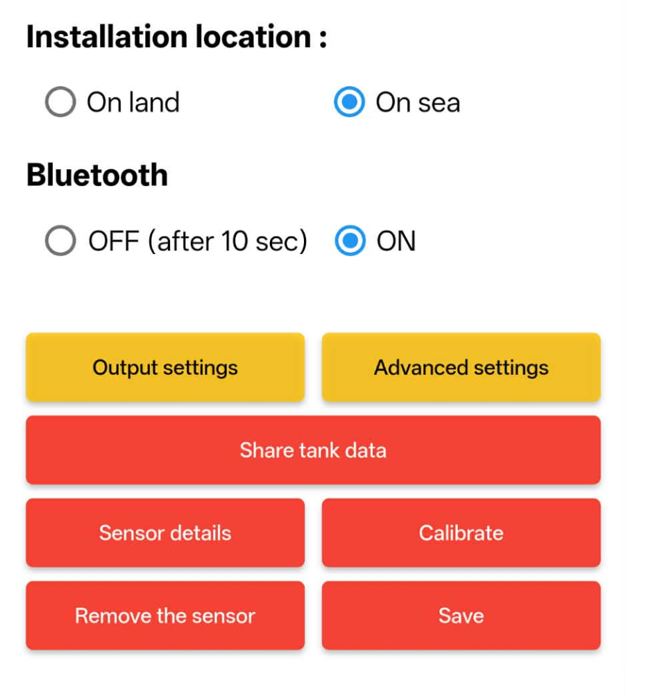

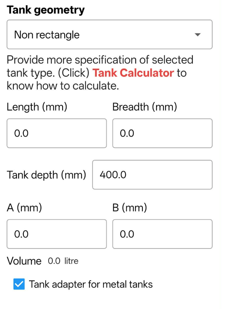

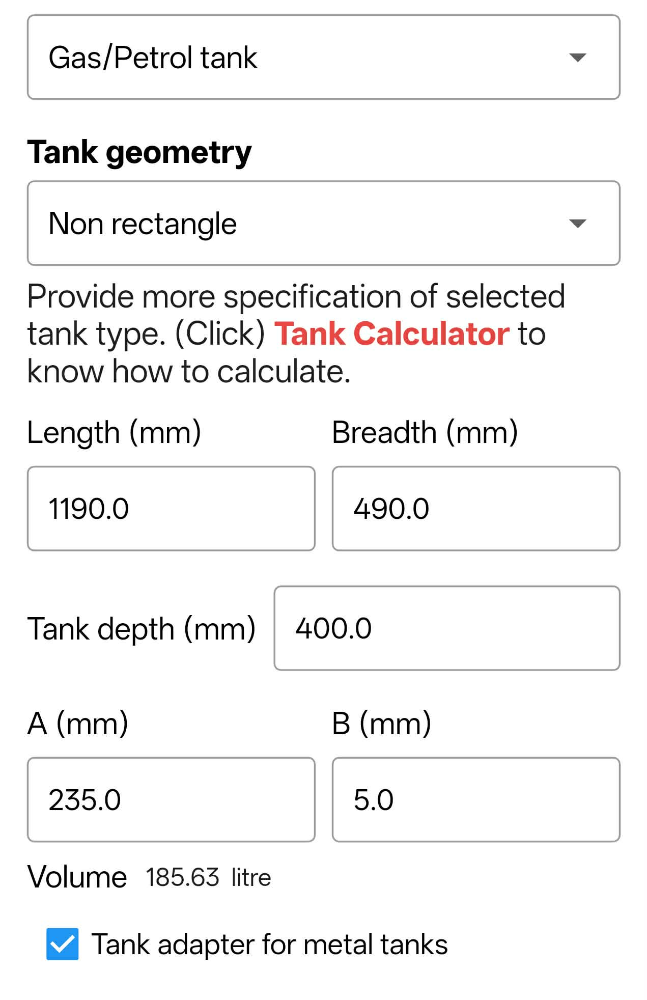

@Fantino Du har forstått størrelsen på tanken riktig, ja. Det er mulighet for å legge inn side a, b osv. i appen, problemet er at det ikke står hva som er a og b, men jeg håper jeg får svar fra Gobius i morgen eller rett over helga. Sånn ser konfigureringen ut når den er satt til uregelmessig formet tank:

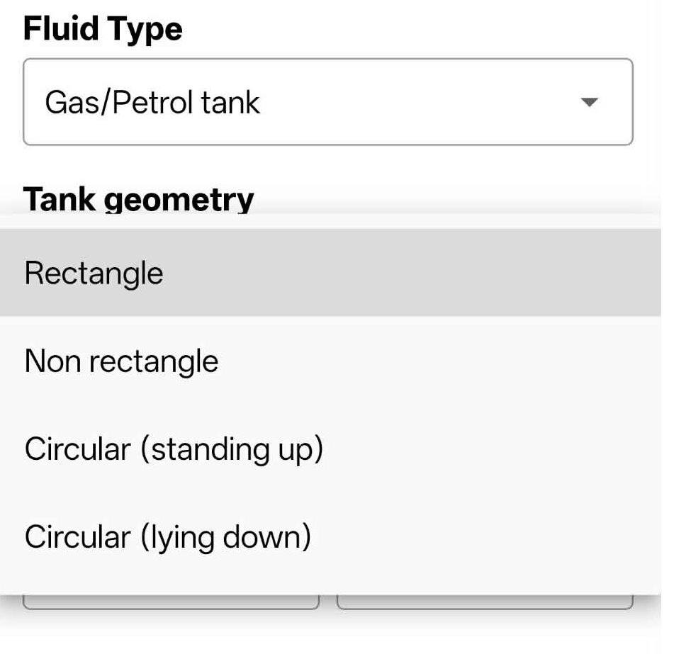

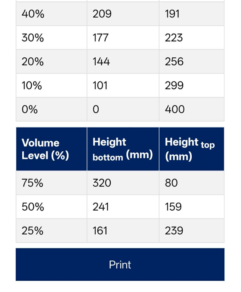

Her er tankvariantene man kan velge mellom:

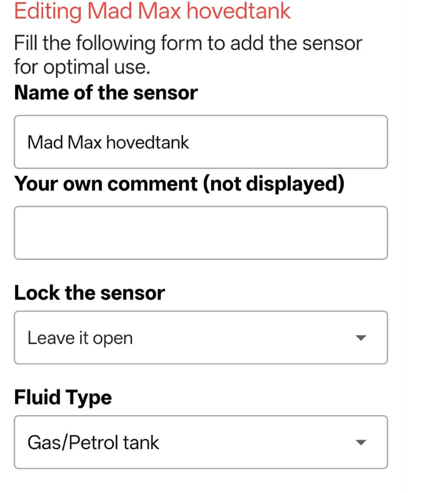

Og sånn ser skjermbildet ut i appen (det var før jeg oppdaget målefeilen som gjorde 220-literstanken til 190 liter). Man får redigere konfigurasjonen når man klikker på blyanten:
Ikke lett å forstå intuitivt hva ‘non-rectangular’ er og hva dimensjonene a og b representerer nei.. Merkelig at det ikke er angitt noen form for dokumentasjon.

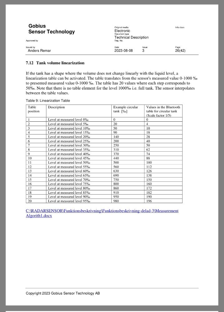

Tabellfunksjonen jeg har gnålt om er beskrevet i dette dokumentet: https://gobiusc.com/wp-content/uploads/2023/09/Gobius-C-3-BLE-protocol.pdf
Kan det være at denne funksjonen skjuler seg bak ‘advanced’ eller ‘calibration’ knappene?
Men 20 verdier burde du kunne få veldig høy oppløsning ved å kalkulere verdier for den trekantede delen av tanken. For den øvre delen vil jo liter/mm være helt lineær så her holder det å sette 48 liter/25% for 240 mm målt dybde og bruke resten av tabellverdiene mellom 240 og 400 mm.

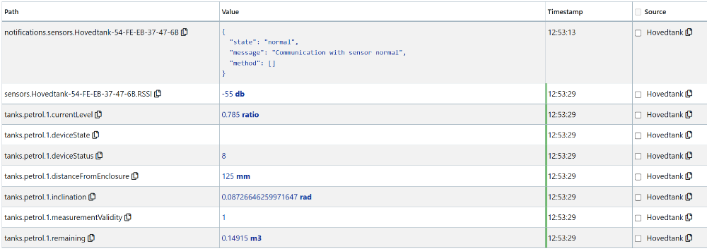

@Fantino Ikke ennå. Jeg er litt skuffet der. Men det er ikke noe som haster, så jeg venter en uke til og purrer. Jeg fikk forresten han som lager plug-inen til SignalK til å legge til litt ekstra info, den viste bare prosent full på tanken, nå viser den også gjenværende liter. Her er de pathene som brukes. Når jeg får tid, skal jeg finne ut hvilken path Garmin bruker på NMEA2000 og sende antall liter til den fra SignalK. Godt mulig at jeg bare dropper å fikse den analoge klokka, jeg trenger den egentlig ikke lenger. Kanskje jeg finner noe annet morsomt å bruke plassen til... :fniser: For eksempel en høydeviser for motorheisen. Jeg har egentlig alt klart til montering, jeg kom meg bare aldri så langt i fjor.

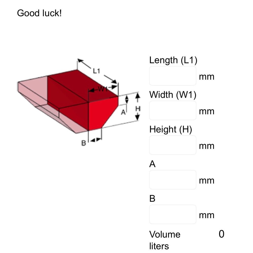

Red: Tror jeg fant svaret du har lett etter her: https://www.gobius.se/gobius-calc/
Ut fra denne skissen skulle målene A og B være avklarte og geometrien skulle jo passe perfekt til din tank så da burde det bare være å legge inn de for å få korrekt antall liter!

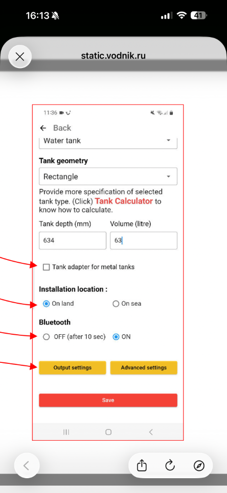

Det var skuffende at de ikke svarer.. Antar du har/har funnet denne allerede:
https://static.vodnik.ru/uploads/files/11623/Gobius_C_User_Guide_NMEA2000_1.pdf?utm_source=chatgpt.com
Ser det står ‘click Tank Calculator to know how to calculate’. Kan det gjemme seg en viktig instruksjon bakom den teksten?

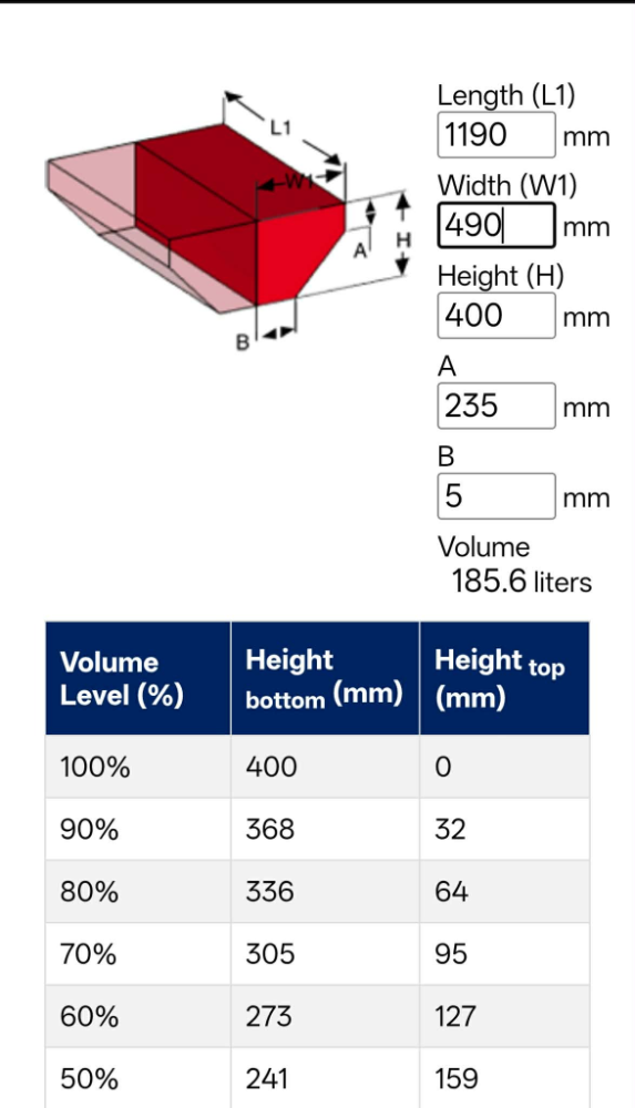

@Fantino Bruksanvisningen har jeg sett, ja. Men oi, fanken. Den uthevede teksten hadde jeg faktisk ikke lagt merke til. :frustrert: Det står til og med "Click" der. Takk! Jeg får bare skylde på at jeg gjorde dette på nyttårsaften, og huet mitt hadde allerede begynt å forberede seg på hveteølet jeg skulle ha til smörgåstårtan med skalldyr! :ler: Den var jo enkelt når jeg først skjønte hva som var hva, i hovedbildet var det jo umulig å se hva som var A og B. Jeg trakk nå fra 5 mm per plate i tanken, så det blir innvendige mål. Og da trenger jeg bare å ta et par turer til før jeg kan få kalibrert den ordentlig, nivået er litt for høyt. Det skal (som jeg sikkert nevnt) være mer enn 15 cm fra sensoren til toppen av bensinen for å bli riktig.
Mastiff skrev for 3 timer siden:
Hm... det har du nok rett i. Så tanken er 185,3 og ikke 185,6 liter. :forvirret: Men jeg må si at jeg har regnet mer feil på ting i mitt liv.
