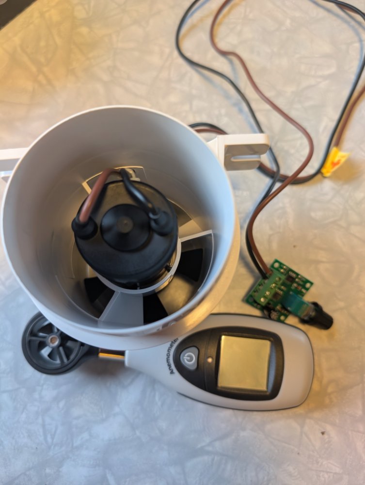

hansa82 Svart 25.Desember.2025 Link til dette innlegget Svart 25.Desember.2025 Selv har jeg tenkt på å ha en vifte som blåser luft inn i motorrom ved gange. Da med en slange mot dynamo, så den får best mulig kjøling. Nå ga du meg en god idé om å snu retning på denne vifta etter motor er stoppet. Og at den går i 10min f.eks for å få ut varme og lukt. Kan vel fikses lett med ett par vekselrelé og ett tidsrelé. Sitér dette innlegget Link to post
Fantino Svart 25.Desember.2025 Link til dette innlegget Svart 25.Desember.2025 hansa82 skrev for 2 timer siden: Selv har jeg tenkt på å ha en vifte som blåser luft inn i motorrom ved gange. Da med en slange mot dynamo, så den får best mulig kjøling. Nå ga du meg en god idé om å snu retning på denne vifta etter motor er stoppet. Og at den går i 10min f.eks for å få ut varme og lukt. Kan vel fikses lett med ett par vekselrelé og ett tidsrelé. Vifter har som regel elendig effektivitet i ‘revers’. Tror ikke jeg hadde brydd meg med den biten med mindre varme og lukt fra motorrom er et problem. Sjekk også hvilken retning dynamoens egen vifte suger gjennom dynamoen. Jeg ble i alle fall lurt på det på første forsøk 😄 Mulig alle suger inn i bakkant for å prioritere likeretterbroen? Mest luft med minst mulig støy = ‘sneglehus’-vifte om du har plass til det, helst 4 toms. In-line viftene har så lite tverrsnitt da motoren blokkerer mye av tverrsnittet. For å dempe støyen i min båt byttet jeg til en Seaflo med samme 4’’ koplinger som original Rule men der selve viftehuset er større (hadde ikke plass til sneglehus). og koplet denne til en 10A DC-DC som gir 12V ut konstant. Dette gav merkbart lavere støy og slutt på variasjon i lyd med ladespenning. Sitér dette innlegget Link to post

hansa82 Svart 5.Januar Link til dette innlegget Svart 5.Januar Fantino skrev On 25.12.2025 at 3.32: Vifter har som regel elendig effektivitet i ‘revers‘. Det hadde du helt rett i! Prøvde med en 3" kanalvifte fra Seaflo og håndholdt vindmåler fra Biltema. Ble ca halve vindhastigheten når jeg snudde polariteten på motoren. Har nok noe med at viften har faste skovler rundt motoren som bremser ved feil retning. Sitér dette innlegget Link to post
